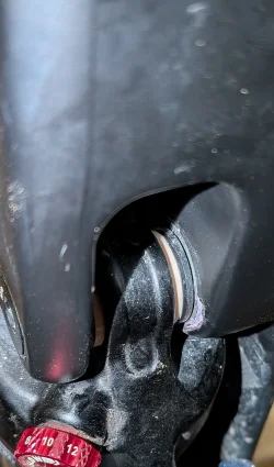

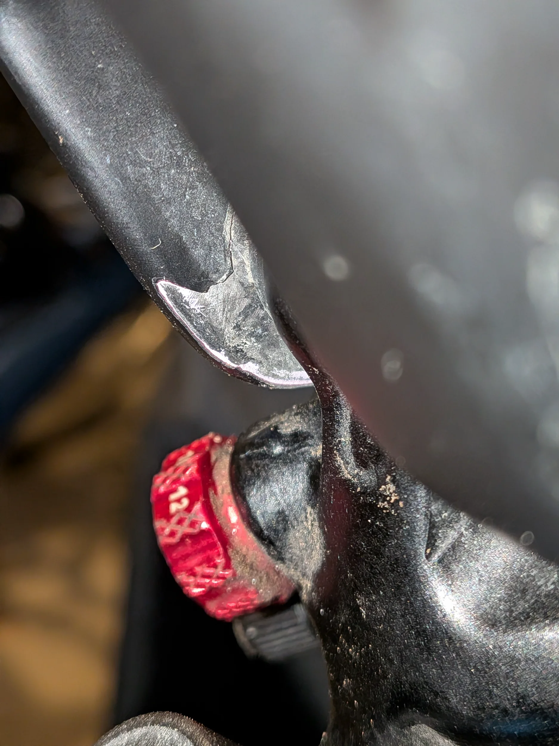

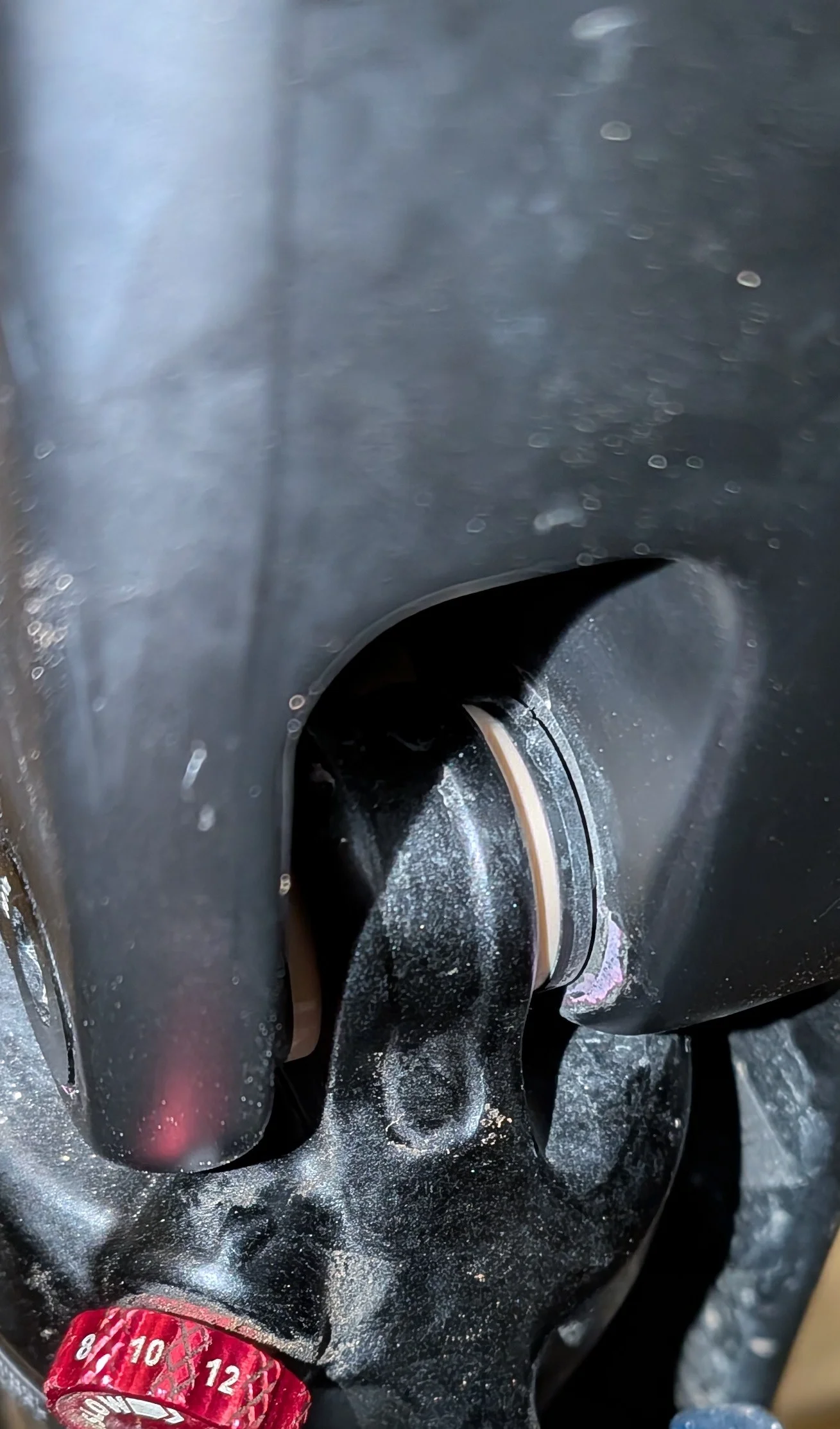

Hittade detta när jag skulle ta ut dämparen och serva den. Skador på övre dämpar fästet (se bilder) på ena sidan har det släppt mer men man kan se en antydan även på andra sidan.
Använder "torque wrench" på alla muttrar så borde inte ha överdragit något. Har inte märkt glapp eller konstiga ljud. Cykeln är en orbea rallon 2022. Jag är första ägaren men butiken jag köpte från har tyvärr gått i konkurs. Testat mejla orbea direkt men inte fått svar än. Törs man cykla på den i väntan på mer info eller? Hittar inga sprickor utan verkar mest vara ytlacken som spruckit, däremot måste det ju orsakats av något (?)

Jag känner spontant att set är ganska vanligt att lacken släpper där. Så jag hade inte varit orolig om du inte hittar sprickor och sen inte knakar
Lacksläpp övre dämparfäste
IMHO ett vanligt lacksläpp, ser det på mängder av cyklar.
Ju mer man måste *jobba in* bakdämparen vid montering ju värre ser det ut för folk.
Går hylsan att vrida runt i bussningarna i dämparfästet?
På min Occam gick den här så trögt att dämparens hylsa vred sig kring skruven istället för att hylsan vred sig i bussningarna och då kanske 'brickorna" på sidorna roterar med och skaver mer på lacken i fästet.
