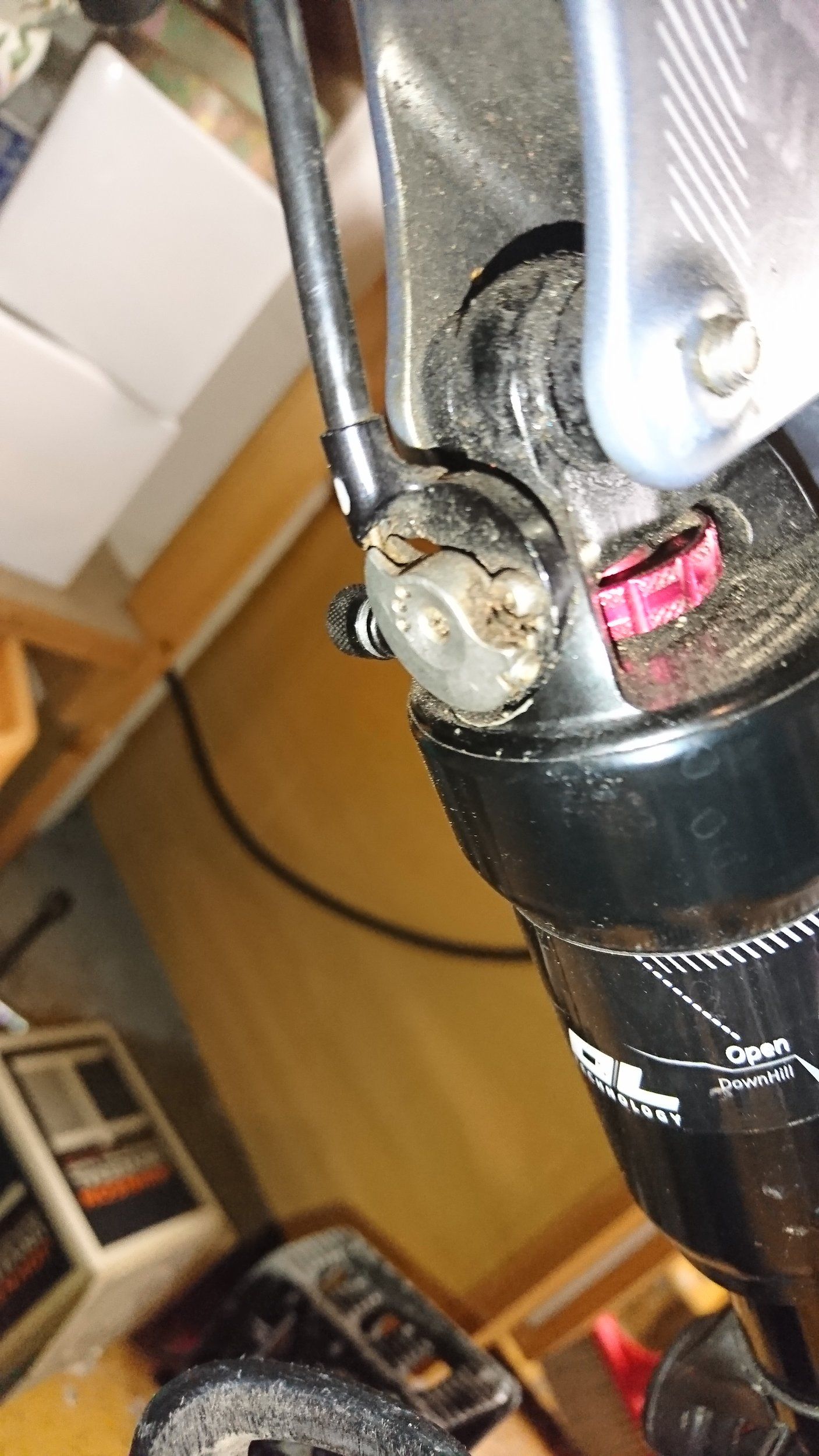

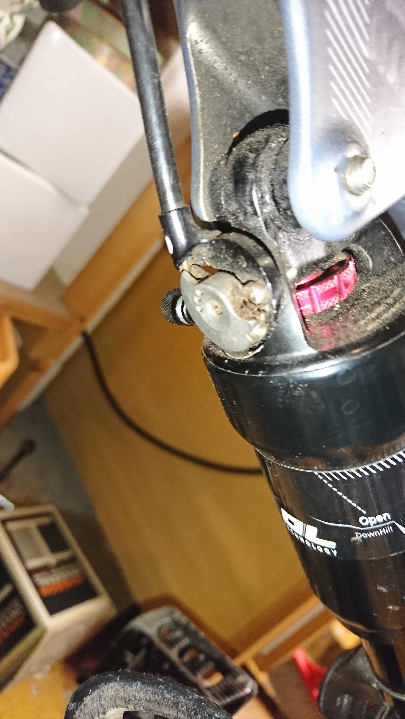

Köpte ett cykelprojekt för ett tag sen och insåg direkt att bakdämparen var kass. Jag pumpade luft i den och doppade den i vatten och såg då att det läckte luft. Snabbt som fan beställde jag ett servicekit från Tyskland som antagligen dimper ner i brevlådan idag. När jag hade av bakdämparen såg jag att det saknades en bit på den (se bild) men tänkte att förra ägaren har slagit i nåt och tänkte inte så mycket mer på det.
Nu i efterhand när jag lärt mig mer om dessa cyklar så gick det upp ett ljus att där biten var av ska det sitta en lockout-funktion. Nu misstänker jag att att dämparen är fast i lockout mode och undrar om ni experter vet hur eller om jag kan få ur den från lockout. Annars är det väl bara kasera och köpa en ny dämpare antar jag.... skit!
Cykeln är förövrigt en scott spark 2012 29 tum.

Jag har en scott spark 2012 också! (numer som extra cykel) jag tror att lockouten är fjäderbelastad så att den drar tillbaka när man trycker på reglaget. Med lite tur så är dämparen då i öppet läge när inte vajern är kopplad. Sedan är ju frågan om fjädern sitter i själva vajerfästet på dämparen(den biten som saknas på din) eller inuti dämparen. Jag kan titta ikväll om jag kan se hur den funkar. Jag bytte min dämpare en gång ska se om jag har kvar den gamla.
Jaha, vad kul! Får man fråga vad du har för bakväxel på din? Jag har en sram xo1 tror jag den heter men vet inte om det är standardväxel.
Hur som, du får jättegärna kolla hur din dämpare ser ut. För när jag köpte cykeln så var bakdämparen väldigt stum, men pga av oerfarenhet och snabba beslut så jag inte "hålet" i bakdämparen förrän denna vecka. Har fått hem ett servicekit till den men tror inte det kommer göra någon skillnad mot just detta problemet. Att köpa en ny lockout verkar också bli problem då en bit saknas på dämparen. Jag är lite kluven just nu..

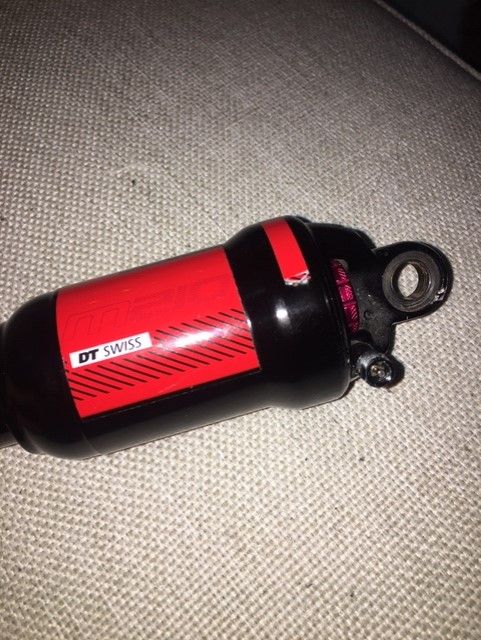

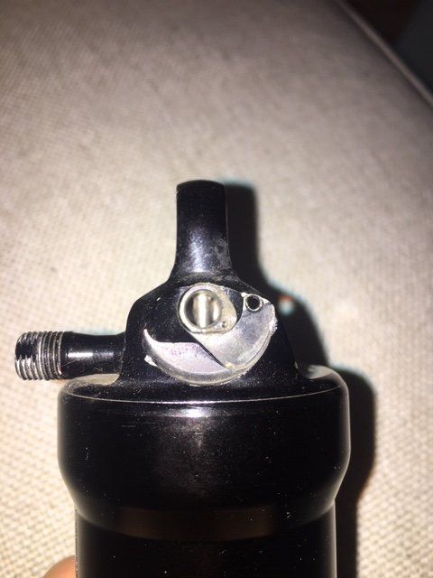

Halloj, tyvärr kan jag inte hitta den gamla dämparen☹️ jag kände på den som sitter på cykeln och den är ju fjädrerbelastad så om jag lossar wiren så är dämpare i öppet läge. Dock vet jag ju inte om fjädern sitter i själva wirefästet eller internt i dämparen? Bifogar en bild hur min wireinfästning på dämparen ser ut.

Halloj, tyvärr kan jag inte hitta den gamla dämparen☹ jag kände på den som sitter på cykeln och den är ju fjädrerbelastad så om jag lossar wiren så är dämpare i öppet läge. Dock vet jag ju inte om fjädern sitter i själva wirefästet eller internt i dämparen? Bifogar en bild hur min wireinfästning på dämparen ser ut.

Okej, tack för att du letade iaf! Det känns som jag tyvärr får köpa en ny bakdämpare, men ska ge mig på att försöka öppna upp lockouten innan jag lägger en beställning. Köpte cykeln billigt och har renoverat den så det känns extra surt att lägga ut några tusen på en ny bakdämpare just nu..
