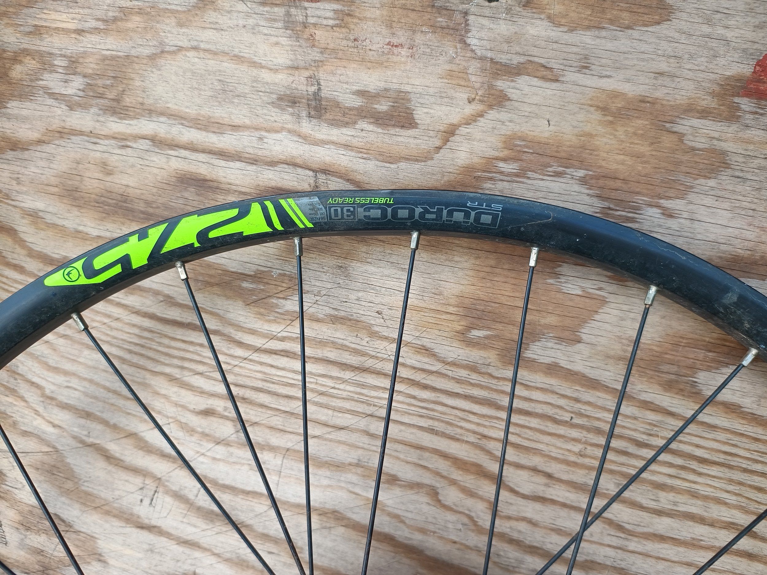

Förresten, tänkte ge hjulet ett försök till. Närmare inspektion visar att buktningen jag gav mig på var nog inte det store problemet. Jag har för mig att hjul skall vara runda, inte platta?

En platt? ?
Ja får ge mig på fälgletande också, men börjar ju kännas ganska svårt att hitta rätt när jag inte ens klarar hela hjul ?

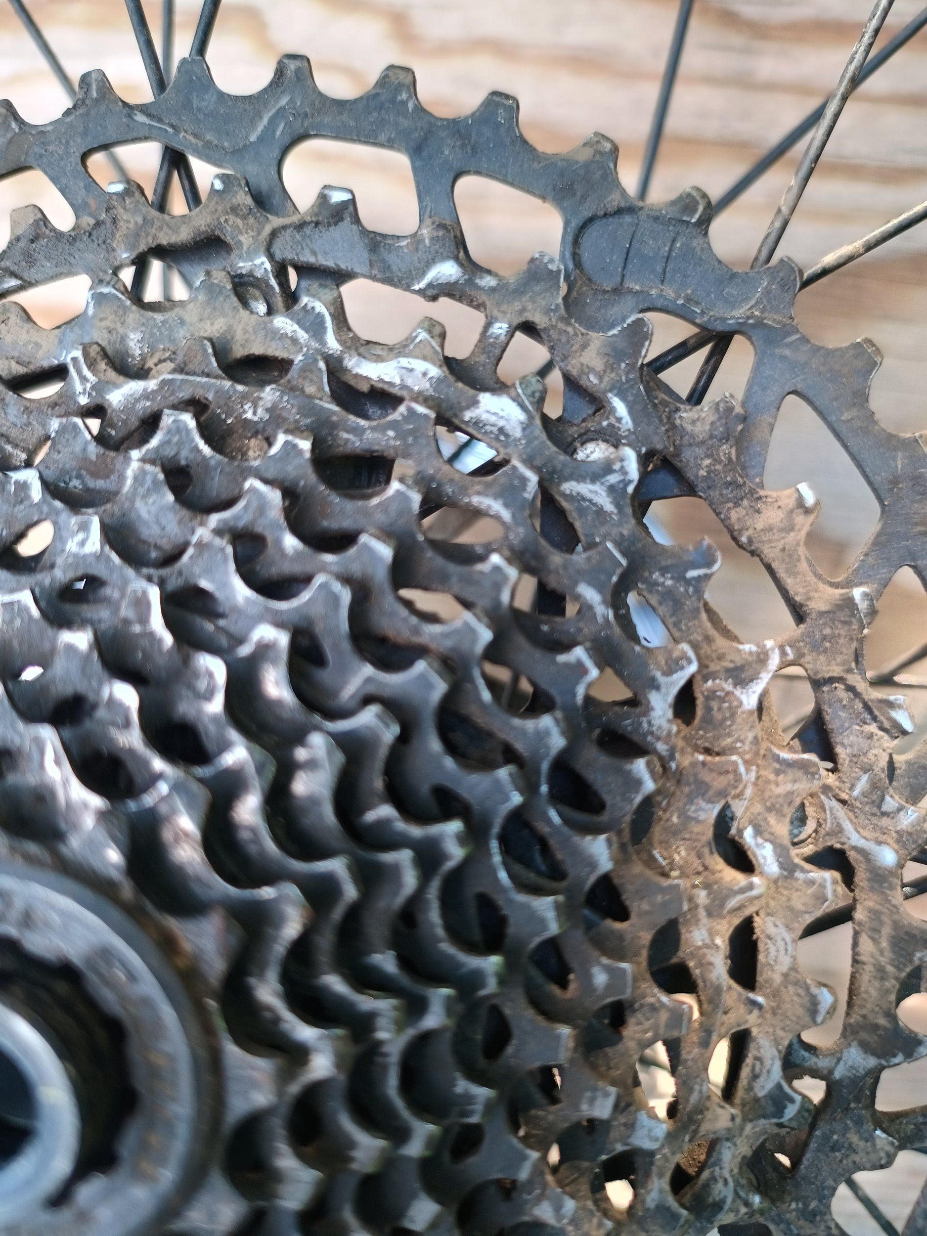

Förresten vad säger stämman, hur mycket liv finns kvar i denna kassett? Tänkte byta kedja i förebyggande syfte i sommar men blir osäker på om förebyggande är för sent...
Att den behöver rengöras har jag koll på.
Och är den ändå på upphällningen behöver jag ju inte tvunget leta rätt body till just den.

Jo det står ju exakt vad det är för fälg. Dessutom så står det ERD om jag ser rätt, så helt plötsligt så borde det gå att hitta samma eller kompatibel fälg.
Angiven ERD är dock fel, 606 mm är större en hjulstorleken 584 mm. Det är från 29" versionen. Rätt ERD är 568 mm.

Tänkte ju som sagt se om jag kan laga gamla hjulet med ny fälg. Halvt för att ha som reserv, halvt för att testa.
Hur noga är erd? +/- 2 mm?
Och nyfiken: hur vet du rätt erd när det är fel angivet på min fälg (riktigt dåligt...)
