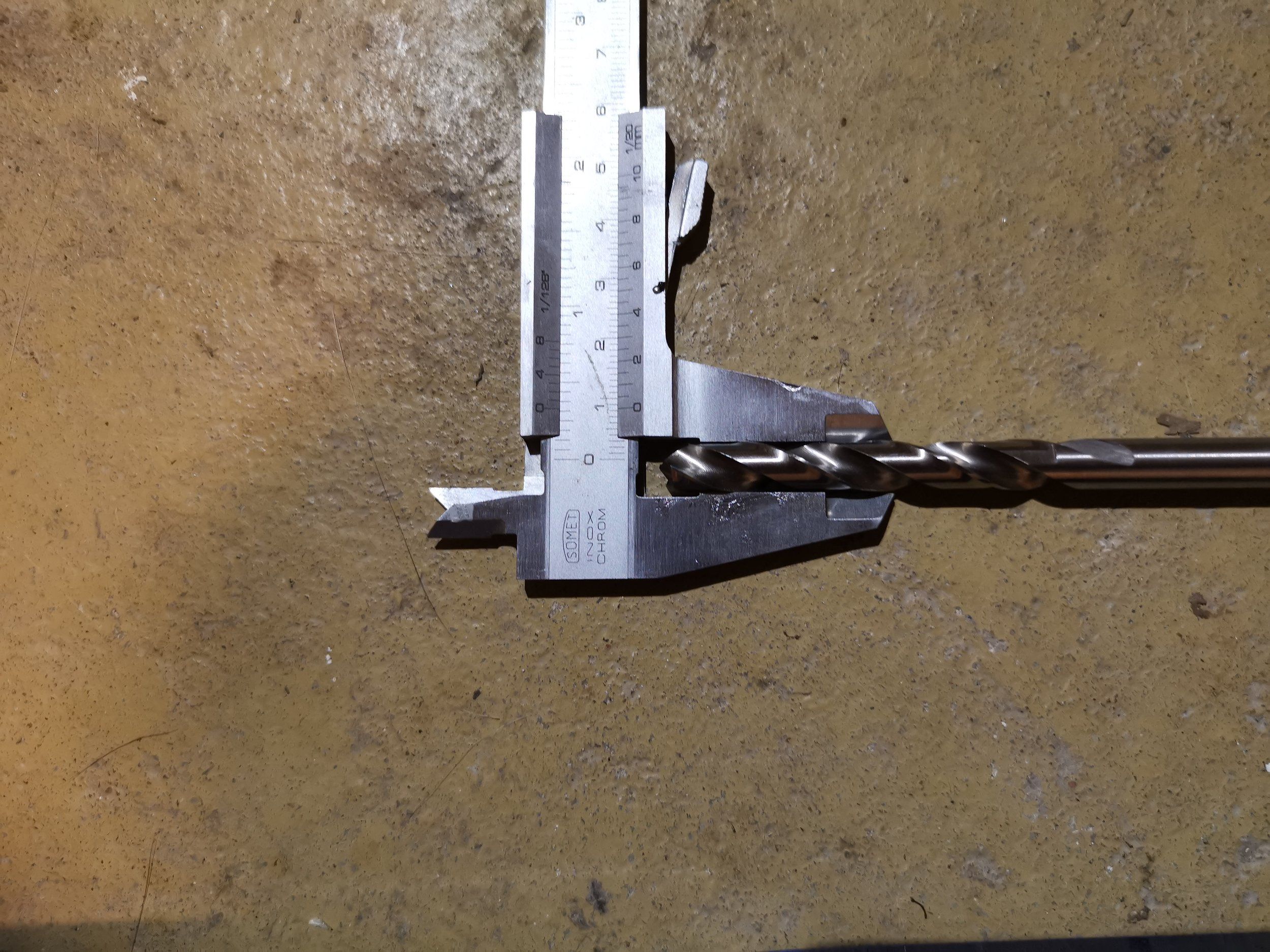

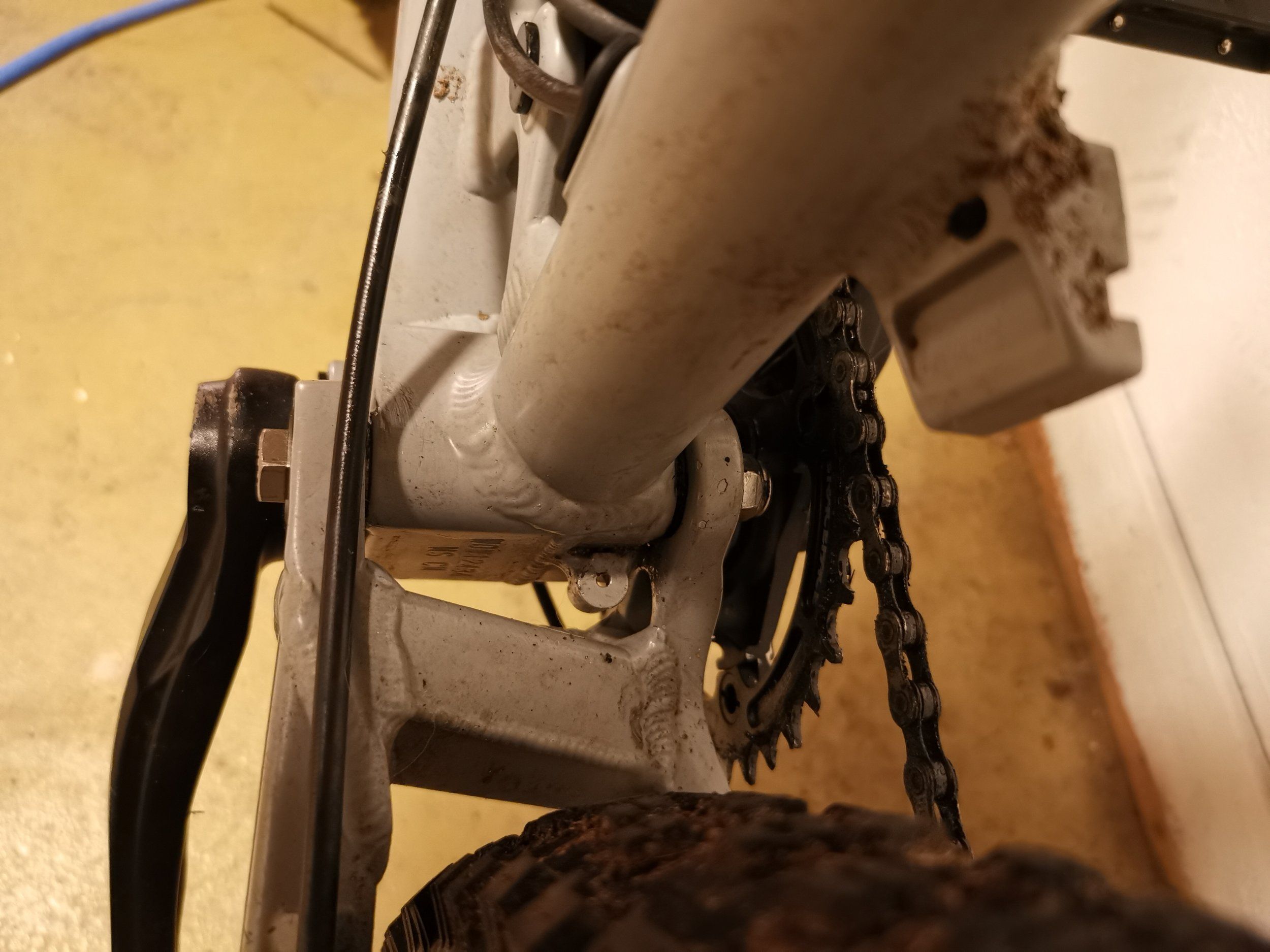

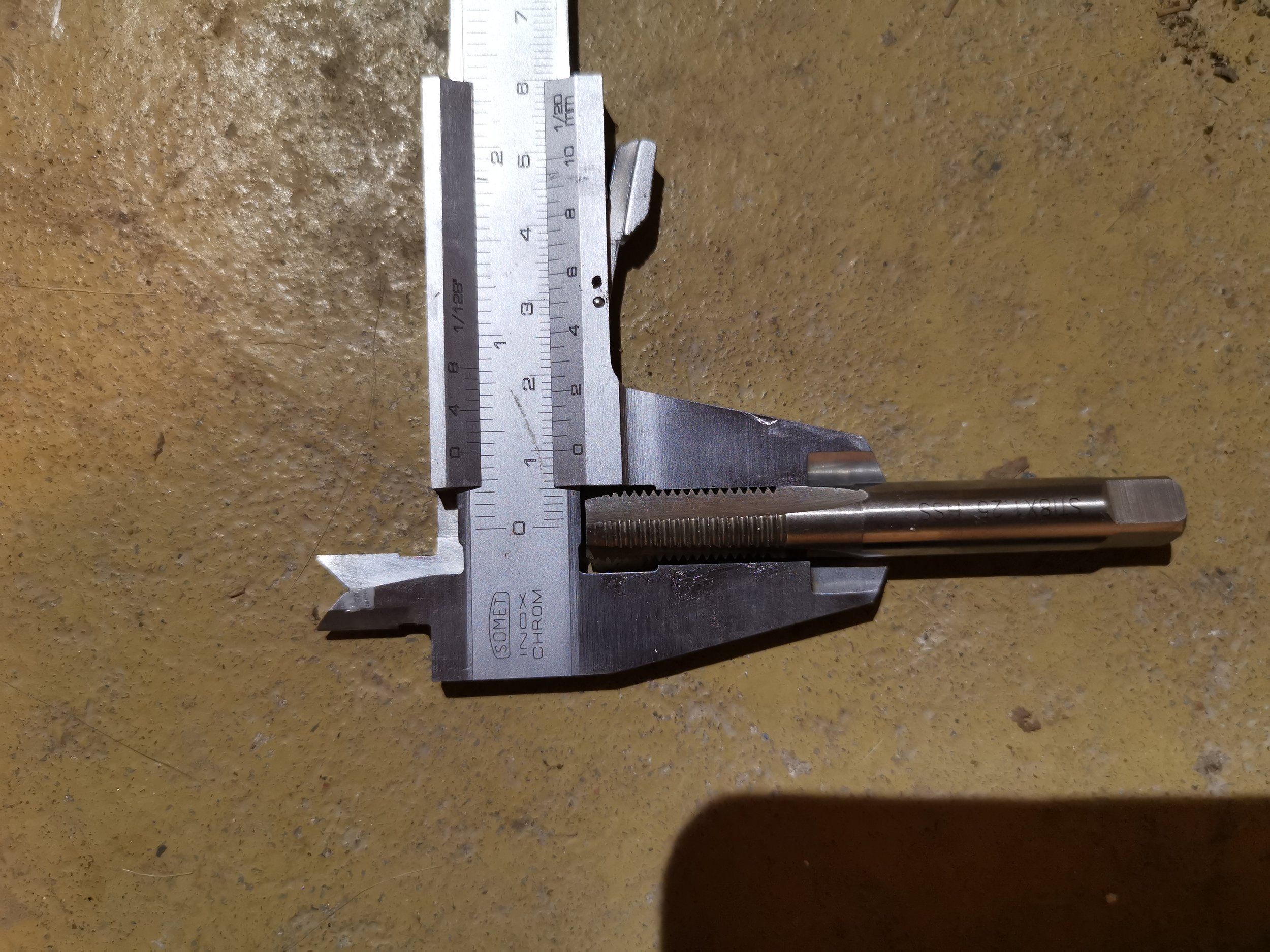

Gängorna i ramen som nedre svingens lager sitter i är borta, tänkte helicoila men upptäckte att bulten till lagret är M8 vilka ska ha ett borrat hål på 8,4 mm. Hålet som är nu är 9 mm. Ytterdiametern på gängtappen är 9,5 mm. Detta innebär att gängorna bara blir 0.5 mm djupa mot 1.1 mm som det är tänkt.
Funderar på att använda loctite 640 retaining compound eller liknande för att hålla fast helicoil hylsan. Hylsan kommer aldrig behöva demonteras. Kommer detta gå åt helvete? Det bör vara ganska liten lateral kraft men mer vertikal kraft på lagerfästet.

Jag har för mig gängtapp för m8 helicoil är 10mm dessutom. Har du köpt ett kit inklusive gängtapp?

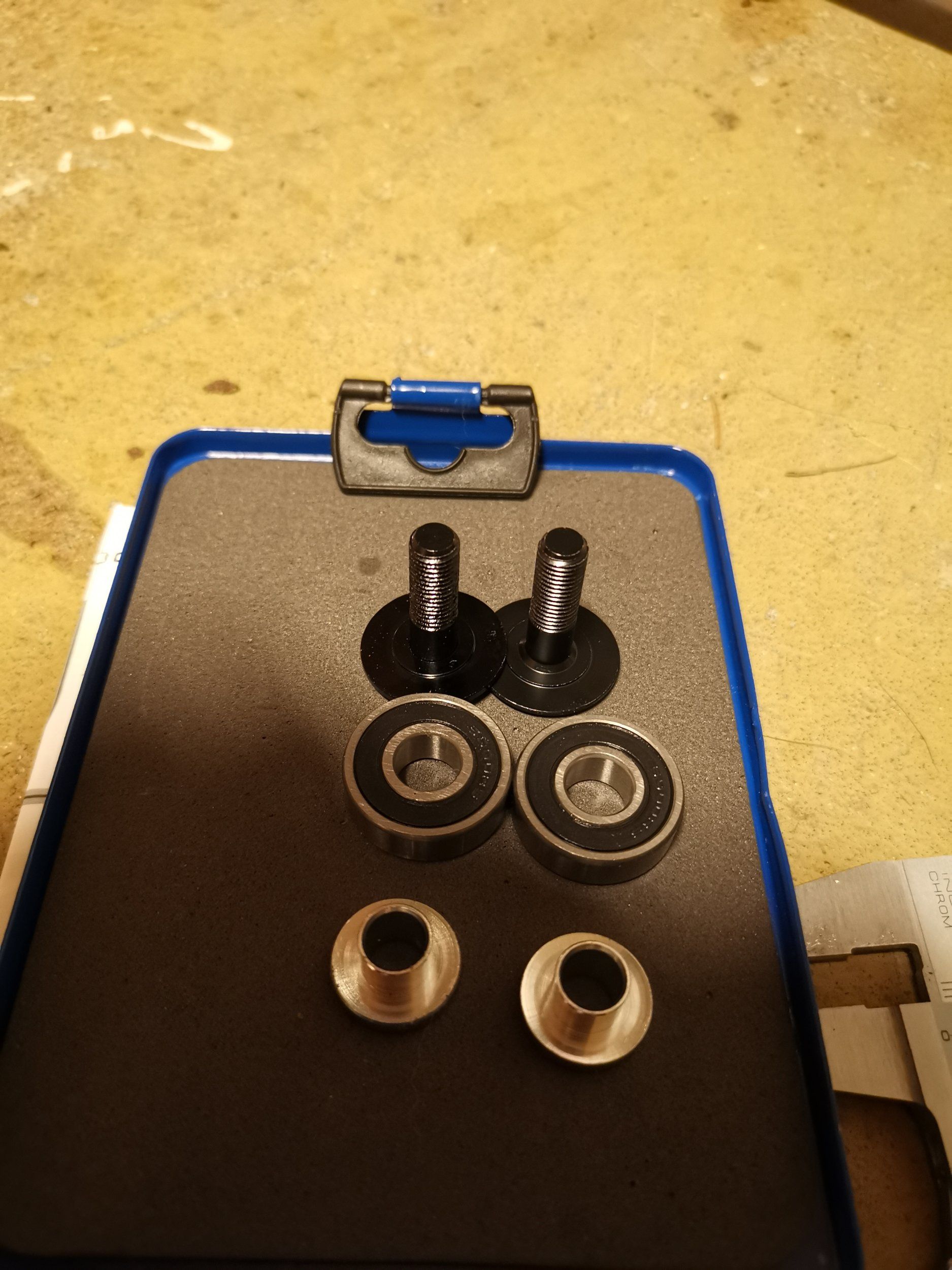

Ja jag köpte ett kit med borr, tapp, helicoils och verktyg för att gänga in helicoils. Mätte lite slarvig men borrhålet är 8.4 och gängtappen 10mm så det ger ytterligare 0.5 mm gängor att fästa kanske bättre att använda gänglåsning istället för retainer. De gamla lagren hålls av en genomgående m8 bult och mutter, funkar men ser illa ut.

Genomgående skruv känns spontant som en starkare konstruktion, plus att du behåller godstjockleken. Jag hade nog letat efter en "snyggare" m8 skruv istället. Det finns ju skruvar och muttrar med fläns samt kanske torxhuvud så att det blir lite mer slimmat.

Tack för tipset, kan var värt att kika på. Inte tänkt i de banorna utan ville försöka återställa den mer i originalskick.

Kanske en tunn rörhylsa med invändig gänga, som förbinder originalskruvarna. Detta kräver att hålet borras upp lite, men du behåller original utseende. Man kan nog svarva ned ytterdiametern på rörhylsan lite också, om det är kritiskt med godstjockleken runt gängorna.
