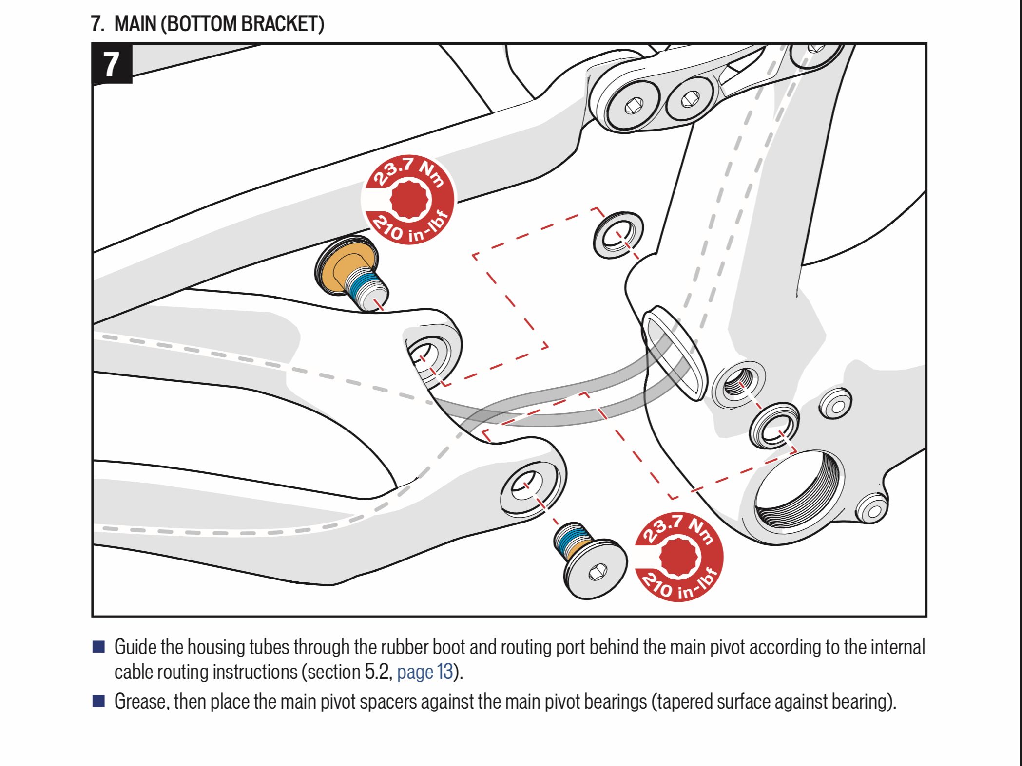

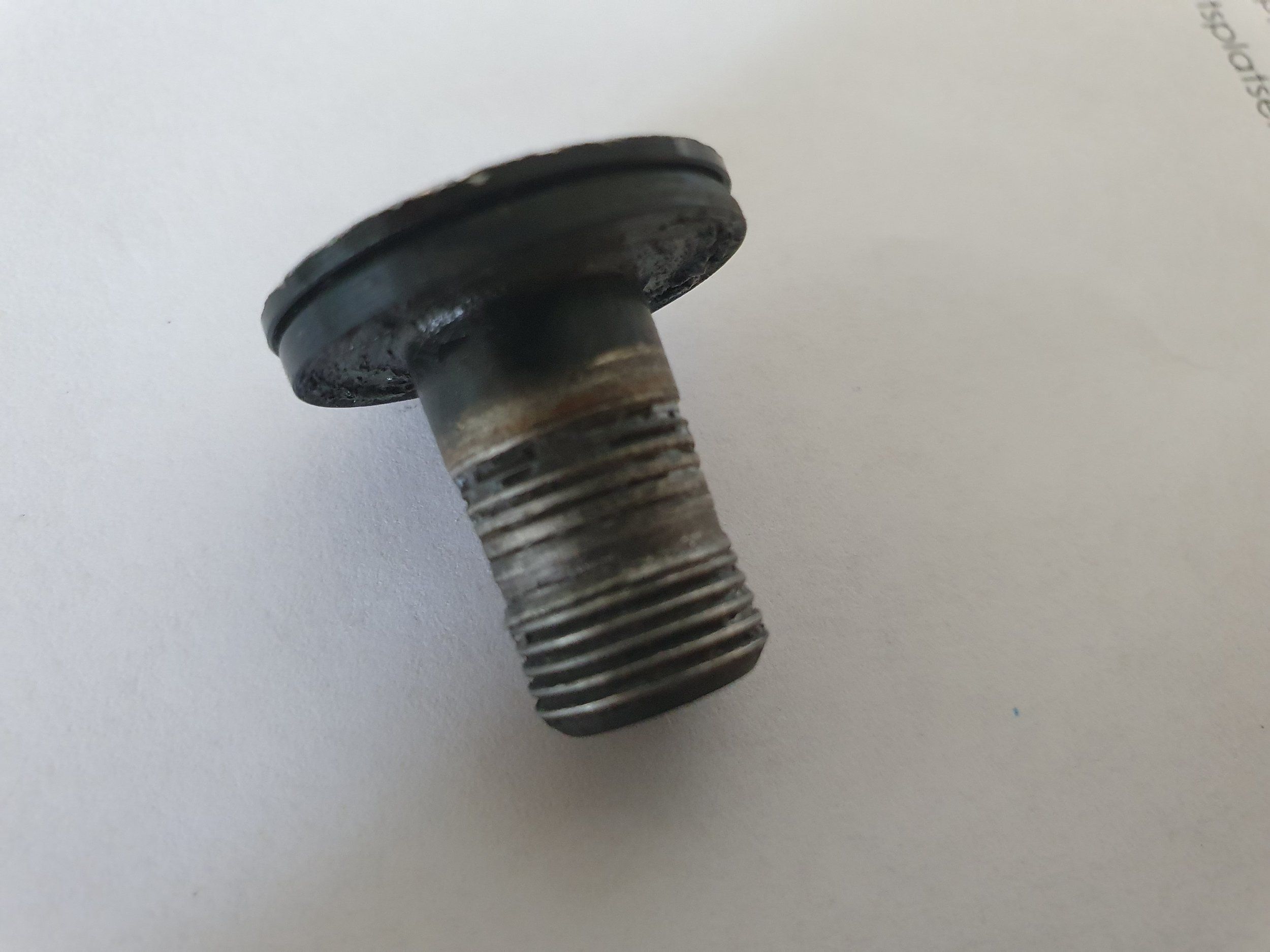

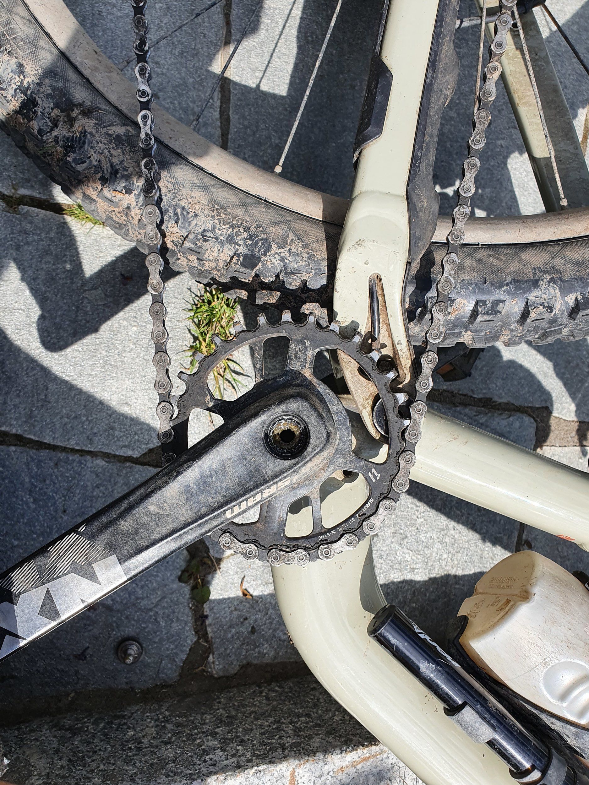

Hej! Jag är ny här på forat och även nybörjare på cykling. Skaffade min stumpy som första mtb vid årskiftet. Tyvärr har jag fått gängpaj i ramen där baksvingen sitter fast. Har någon annan upplevt detta och har ni tips på hur man kan laga det?
Det gäller den nedre högra skruven som sitter dold bakom framklingan. Vid något tillfälle har den lossnat och sedan legat och vibrerat sönder gärngorna på både skruven och ramen. Har prövat att köpa ny skruv och fäst med Loctite men den sitter inte. Specialized vill inte ta något ansvar med hänvisning till att jag inte lämnat in den på service efter 10-15h. Det löjliga är att inte ens cykelverkstaden brukar efterdra den på service eftersom man måste plocka isär vevpartiet för att komma åt den.
Hur skulle ni lösa problemet? Borra upp och sätta in någon slags gänginsats antar jag? Men vilken dimension och fästmetod funkar?

Är det verkligen gängat i ramen, sitter det inte en genomgående axel i vilken skruven är dragen? Så var min urgamla Epic konstruerad i vilket fall.
Har du en axel är det relativt tunt gods och förmodligen dåligt plats för någon gänginsats men den går då å andra sidan att ersätta med en ny.

Nu konstruktion alltså. Men då borde det finnas nog med material för en gänginsats.

Mät gängstigningen först ,Tycker det ser ut som fin gäng Helicoil har en gänginsats med m8x1.0 i stigning. Biltema har det inte
Wurth har sina Time sert bussningar som finns i stigning 1.0

Kan man få tag i "motsols-gängor"? Den aktuella bulten dras åt fel håll nämligen.

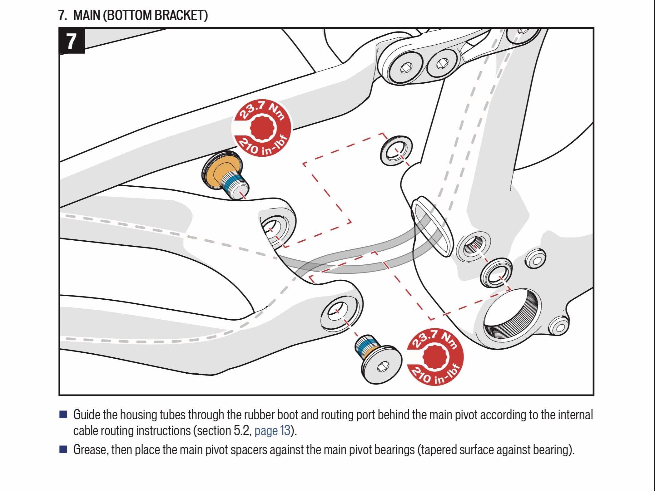

Visa bilaga 439823
Tack! Det står inget om att efterdra bultar, bara att man ska känna så allt verkar sitta ihop, känna på ekrar osv. Det som dom möjligen kan sätta dit mig på är att det står "Its best to take your bike to the dealer for a check up" efter 30 dagar eller 3-5h hård körning eller 10-15 lätt körning. Men det är ju inget krav som jag tolkar det.

Jag kollade med en MC verkstad och dom kanske kan fixa det men med fel gängriktning
Nej nej nej. Ingen tillverkare använder vänstergängat om det inte är absolut nödvändigt. Det är dyrt, svårt att få tag på grejer osv osv. Skruven kommer lossna om den lagas med fel gängriktning, det kan man vara rätt säker på.

Om du inte hittar en lösning och det är fritt spelrum i ramen. Så borra ett så stort hål du kan i båda skruvar med vettig mängd gods kvar, och dra en genomgående skruv med mutter som håller ihop allting. Hålen bör ju isf göras i en svarv så de blir centrerade och skruven av så bra kvalité du hittar typ 10.9 istället för 8.8.
Limmar du skruven i borrhålet på den dåliga sidan och hålet håller en tight tolerans får du ju ett starkt förband. Finns det gods att försänka hålet kan ju det vara idé att göra och att använda en skruv med försänkt skalle. Så skulle nog jag gjort som en sista utväg. Då bör cykeln gå att använda igen. (Skruven bör ju vara av sorten som inte har gängor hela vägen.)

Tycker fortfarande den bästa idén är att sätta i en insatsgänga som har samma stigning och mått som vä skruv (och då köpa en ny vä skruv).
Och sen helt enkelt dra fast med Loctite®️

Jag tror ditt bästa tips är att hitta en finmekanisk verkstad och ta med delarna dit. De bör kunna antingen få till gängorna eller svarva en genomgående axel som fästs på andra sidan. Konstruktionen är pinsamt dålig måste jag säga... Jag har haft garantiärenden med Giant och Cannondale genom åren, båda har skött det exemplarisk med snabba och bra lösningar.
