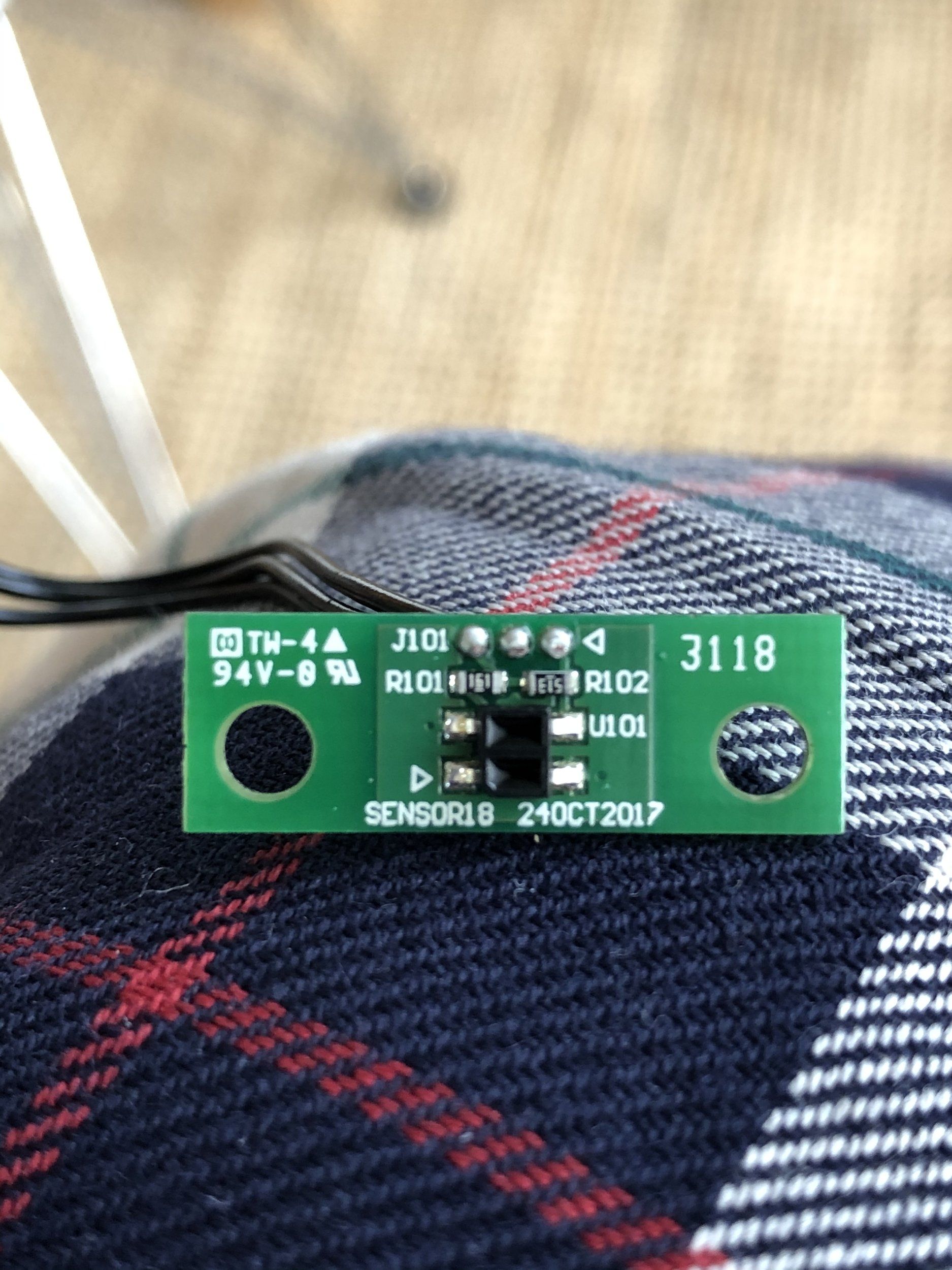

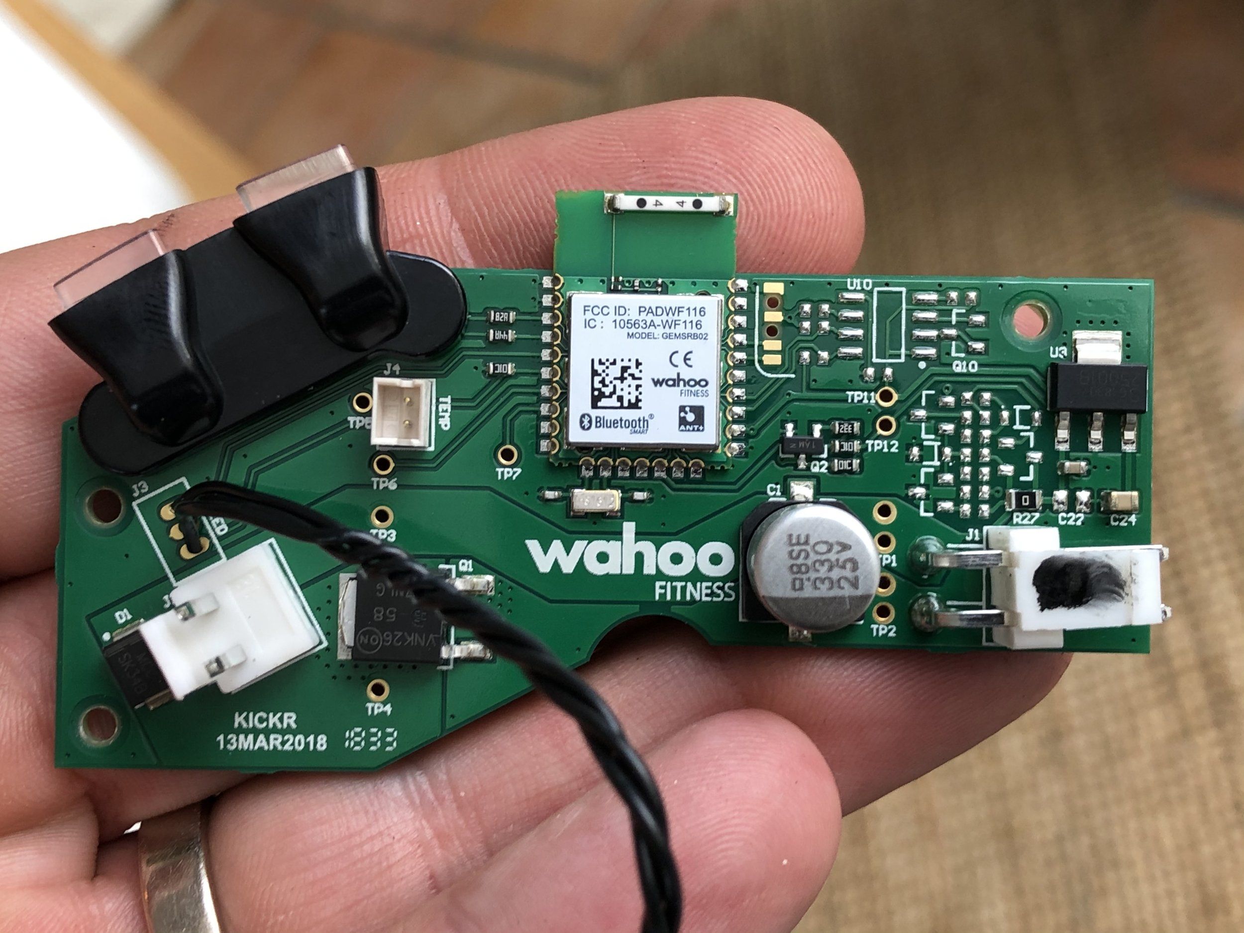

Fick min kickr core trainer utbytt för drygt ett år sedan men den trasiga frågades aldrig efter.
Sannolikt esd puls som dödat den. Enl dcrainmaker mm.
BT funkar men rapporterar 0 watt samt noll motstånd.
Kan man göra nåt åt den eller bara kasta bort?
Tog loss kretskort men ser inget uppenbart fel.
// Linus
    500.9 KB · Besök: 215
    514.2 KB · Besök: 126
Laga kickr core kretskort?
Svårt att svara på utan att ha mer info. Det kan mycket väl vara så att en 'pinne' på microkontrollern är bränd och den måste bytas, Det sitter en vad jag gissar etikett över. Gissar vidare att wahoo inte gör eget kisel utan köper en standard-komponent. Om man vet vilken den är kan man prova byta, men det är inte säkert att den går att flasha med deras mjukvara, de kan ha spärrar mot detta. Summa, summarum som tidigare sagt nytt kort eller hitta mer info på något forum...
Edit: Har du tur sitter det mågon skyddsdiod som rykt, den går lätt att byta, man måste dock ha mikroskop för att de ordentligt
