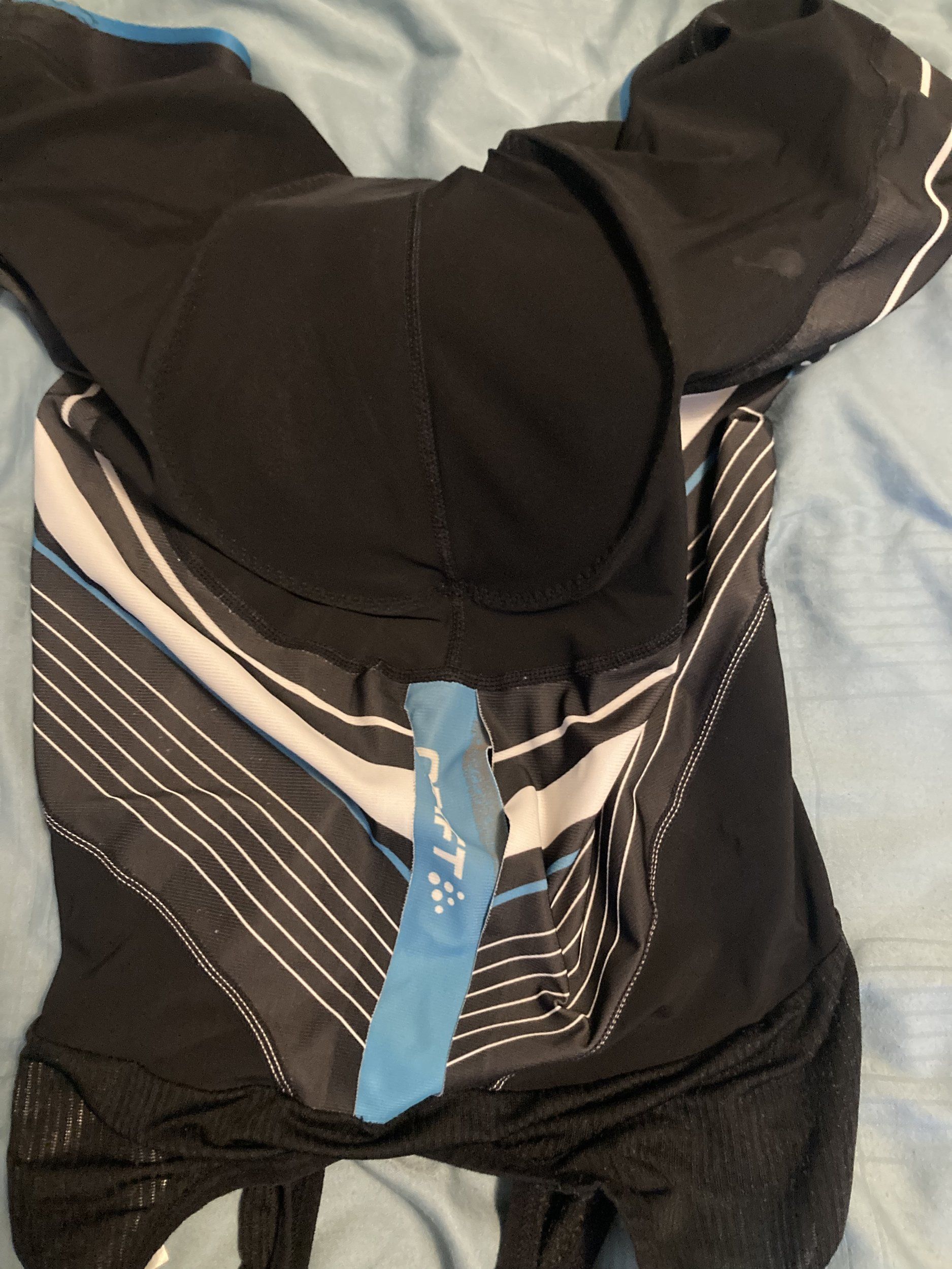

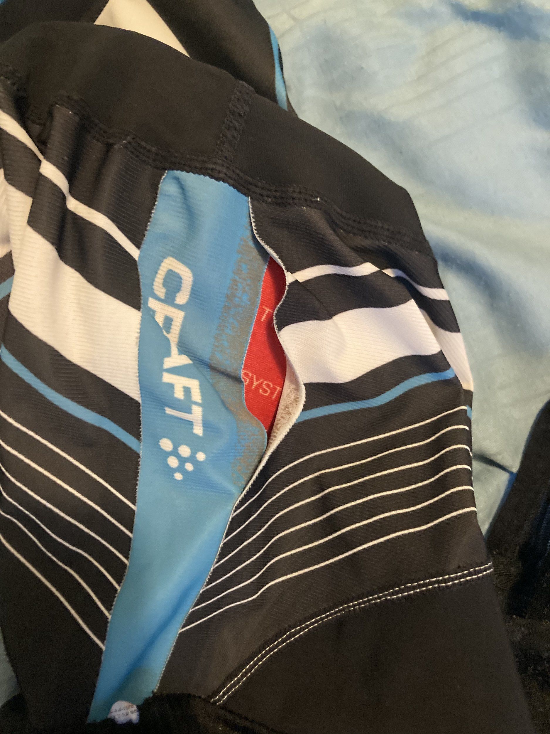

Så här ser det ut. Det är alltså en limmad söm helt utan stygn där limmet släppt. Jag vill inte laga med stygn utan med ett lim som fungerar med materialet och för de påfrestningar som uppstår, mekanisk påfrestning vid påklädning och rörelse och kemisk påfrestning vid svettning.

Första frågan du bör ställa dig är hur du ska få rent från gamla limrester? Det gamla limmet är uttorkat och kommer att försvaga fogen, det är inte mycket utrymme däremellan för nytt lim att skapa stark fog.
Tilllägg: Jag hade också sytt. Det finns tunna strechtrådar som inte kommer att kännas. Sen skulle du kunna lägga en limfog i sömsmånen för att ta bort den sista skavrisken.

Glid in på syaffären och köp ett lim med flexibel fog. I min erfarenhet kommer ingen av dem hålla mer än några tvättar så låt pris eller förpackningens utseende avgöra. Sen finns det en miljard lim för TEKO-industrin, men där är det närmast omöjligt att få tag i småförpackningar.
Laga limmade sömmar på cykelbyxor
faktiskt en flexibel produkt som jag brukar limma ihop liknande skador på skor är polyuretantätning aka sikaflex 221 aka biltema marintätning aka biltema vindrutetätning.
osannolik vidhäftning och mycket starkt. går till och med limma gummidobbar på mtb-däck. men som aron säger, maskintvätt lär vara en utmaning.
det där hade jag sytt i två rader alla dagar i veckan. med en elastisk söm inklusive delarna som ännu inte separerat, gärna för hand
