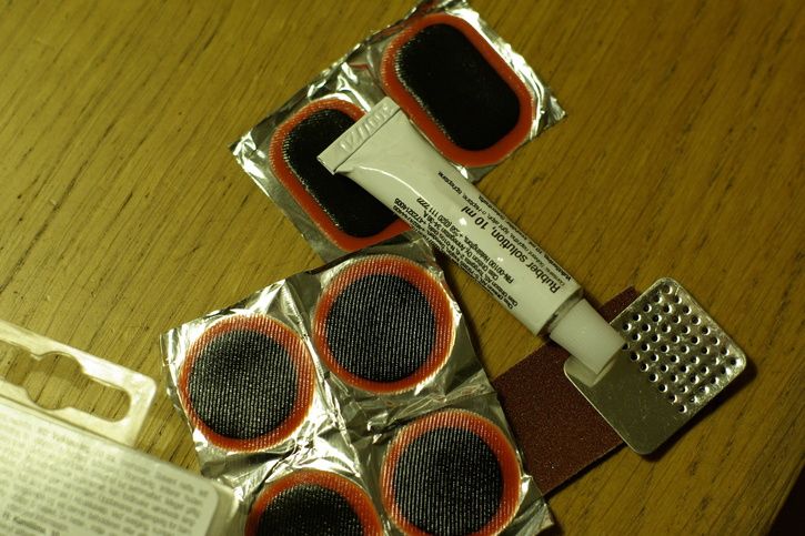

Hur är det egentligen med vanliga lagningslappar till slang, vilken är rätt sida upp?
En ngt pinsam fråga med tanke på hur många slangar jag lagat. Jag antar att det är den sidan upp som syns på bilden, men egentligen vet jag inte.
Och hur är det med solutionen egentligen - skall man använda den så som man använder vanligt kontaktlim, dvs tunt med lim på båda ytorna, torka och sedan pressa ihop?
Har jag alltid gjort fel och åstadkommit halvkassa lagningar??!

Ja det är den sidan upp, jag gör följande gnider med sandpapper runt hålet,sedan tunt lager solution på slangen tryck på lagningslappen håll trycket med tummen och pekfingret i några minuter , sedan tar jag försigtigt bort filmen på lagningslappen, gör något annat i 10-15 minuter sedan, testar jag att det är tätt.
Laga slang?!
Gör rent runt skadan - ev rugga upp ytan. Stryk på tunt lager solution och låt torka.
Ta bort metallfolien från lagningslappen - den sidan är slät och preparerad på något sätt, skall inte ha solution. Är självvulkaniserande.
Tryck fast och gnugga med något slätt föremål för att åstadkomma tryck och värme.
Klart!

+1 på att laga. rugga upp lite större yta än lappen, tunn solution på, vänta (och passa på att kolla *vad* som orsakade punkteringen och om det är kvar i däcket), sätt på lapp och tryck fast inifrån och ut. Jag brukar inte vänta något nämnvärt innan jag kör igen, även med 7 bar iaf.
Ett extra tips : Finns lagningslappar på rulle att köpa. De räcker länge, är tunnare och smidigare än de jag sett i lagningskit, och går att klippa upp i valfri storlek.
