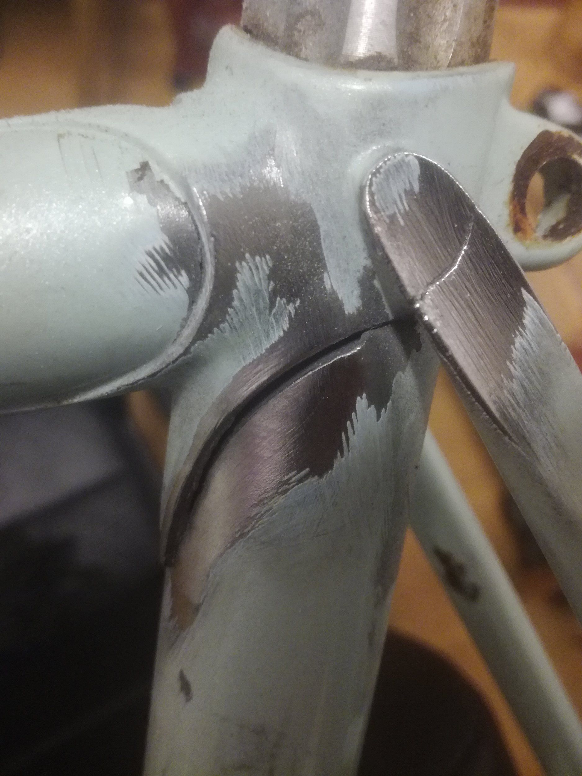

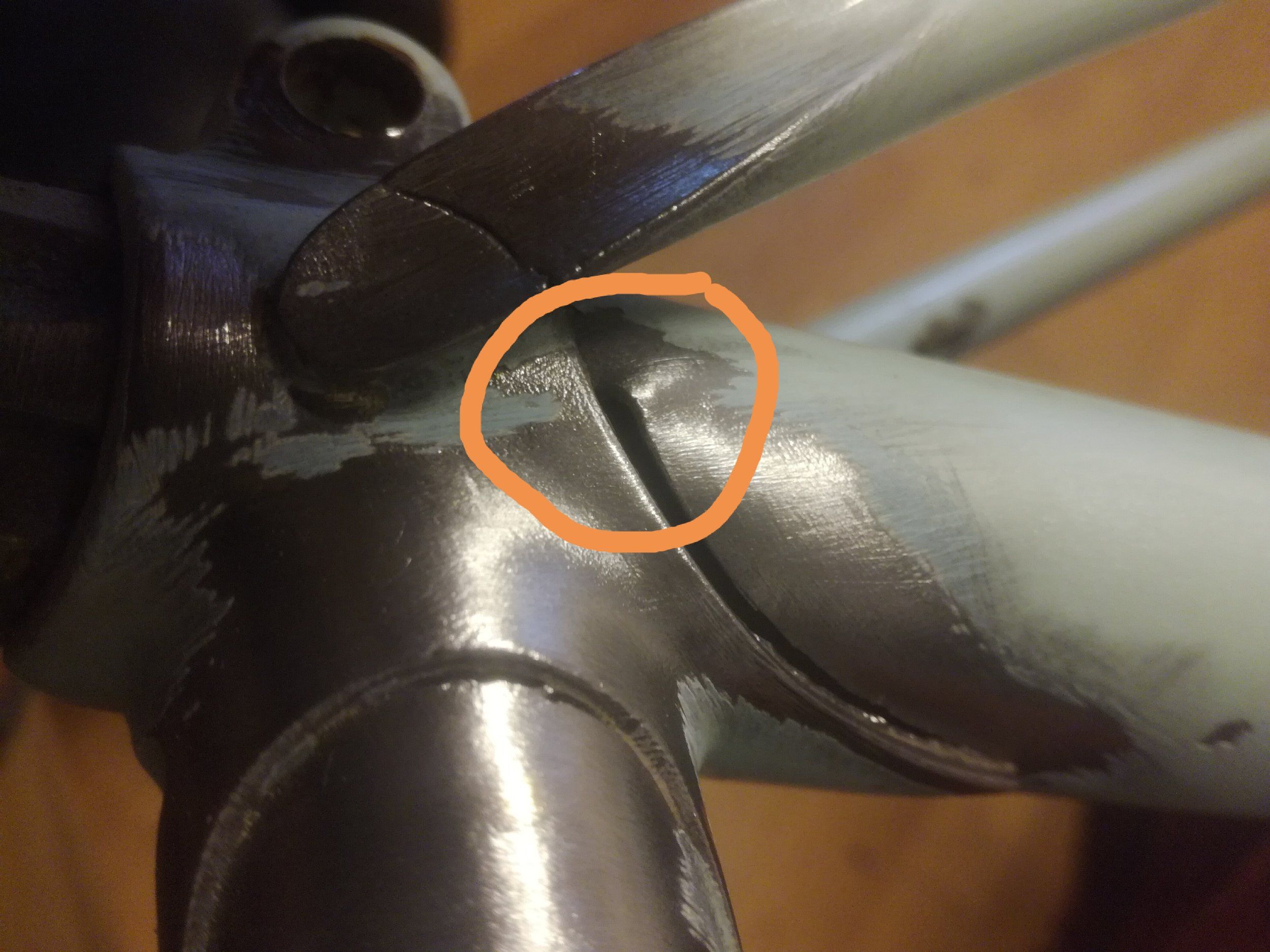

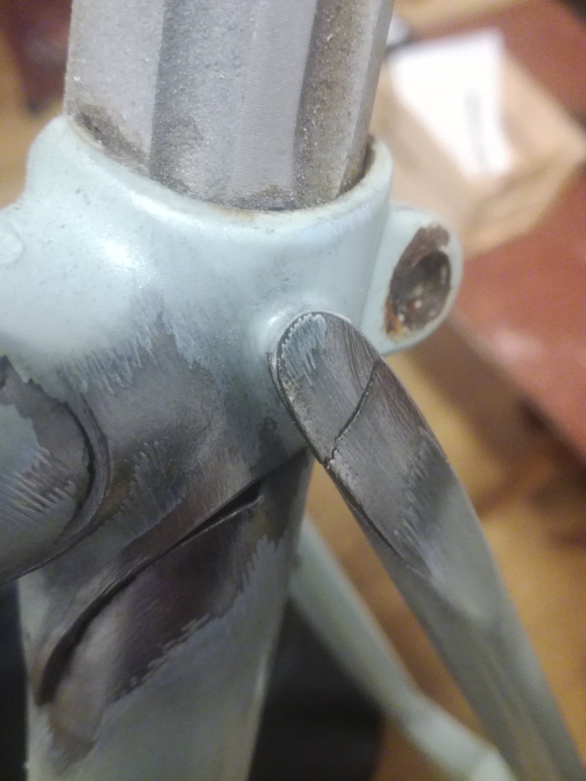

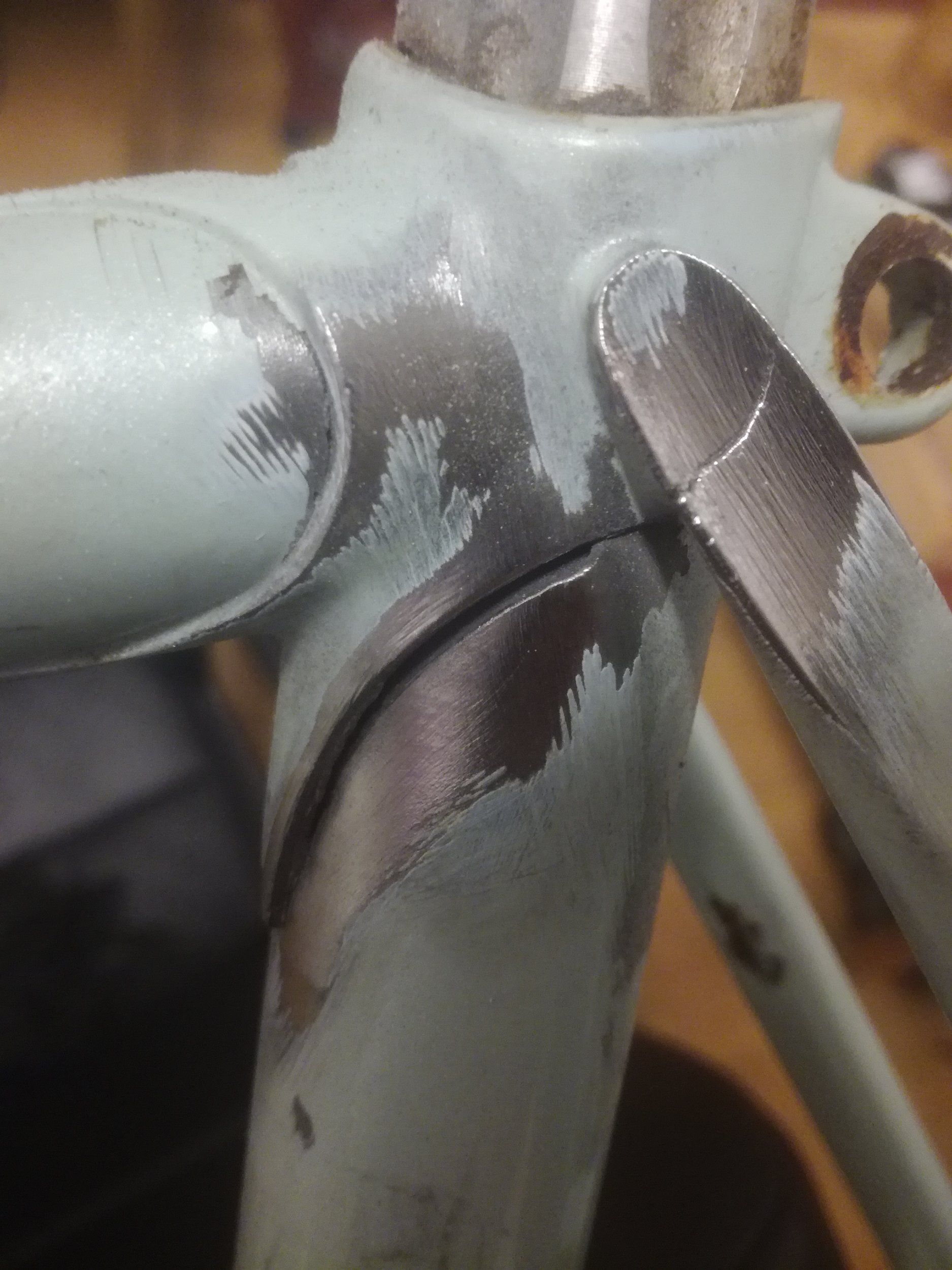

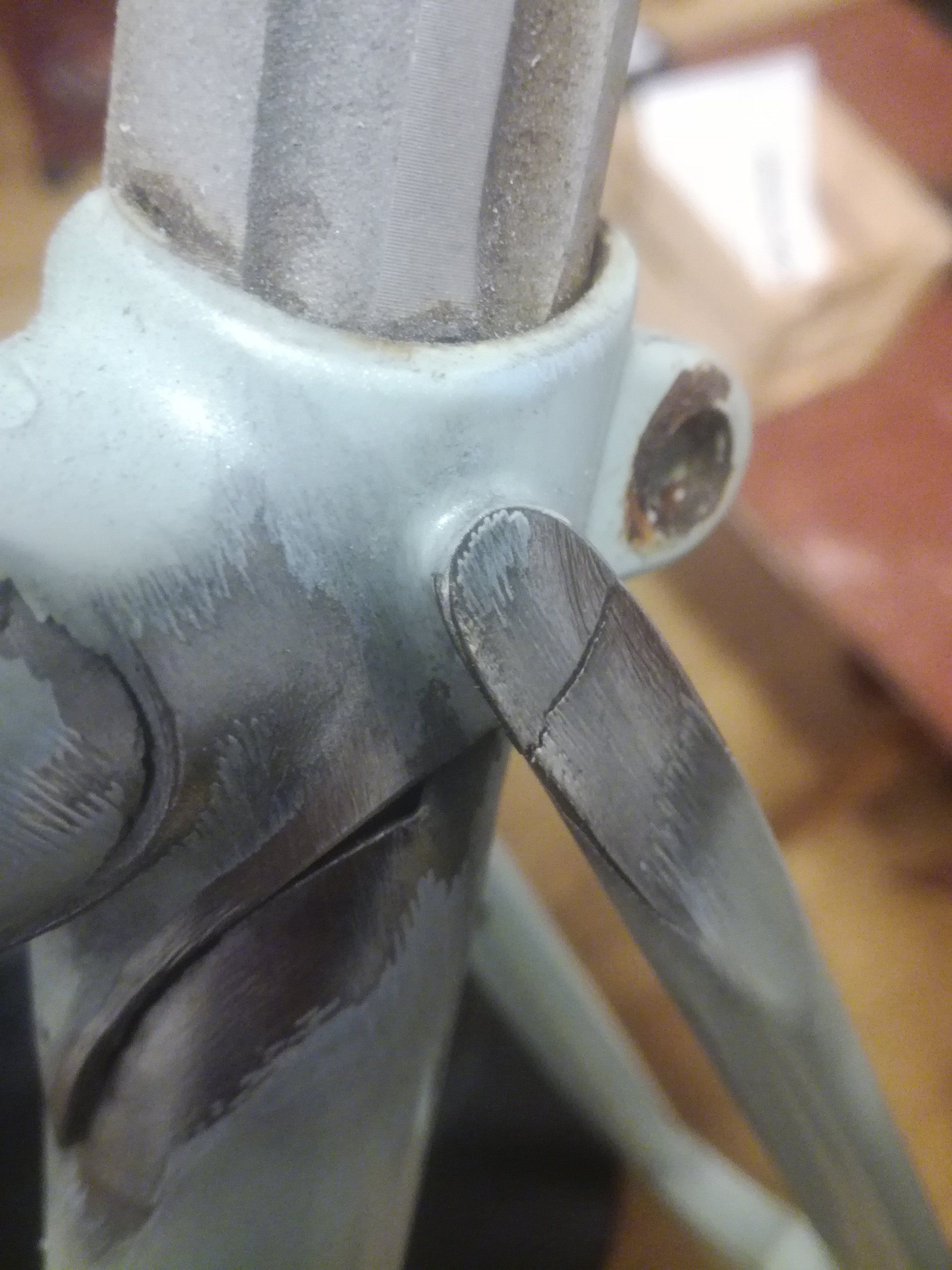

Om det var min ram skulle jag borrat hål i varje ända på sprickan, filla kanterna rena, hårdlött och sedan stresstestat fogen med lite omild behandling iunder kontrollerade former. Sen skulle jag bara klarlacka och hålla lite koll typ före och efter respektive färd.Som många skrivit, inte MIG, möjligen TIG och nån som kan hantera den.
En annan variant är hårdlödning, det är enklare för amatörer och kan bli väldigt bra. Men det kräver att man får ordentligt rent i sprickan så lodet får nåt att fästa i.
Det var upp för 35 inlägg sedan, men jag håller med.Om det var min ram skulle jag borrat hål i varje ända på sprickan, filla kanterna rena, hårdlött och sedan stresstestat fogen med lite omild behandling iunder kontrollerade former. Sen skulle jag bara klarlacka och hålla lite koll typ före och efter respektive färd.
Om man ska blanda in ngn med TIG skulle iaf jag bytt hela röret.
Omöjligt att säga tycker jag, det kan hålla i många år men lika gärna gå isär helt inom kort.

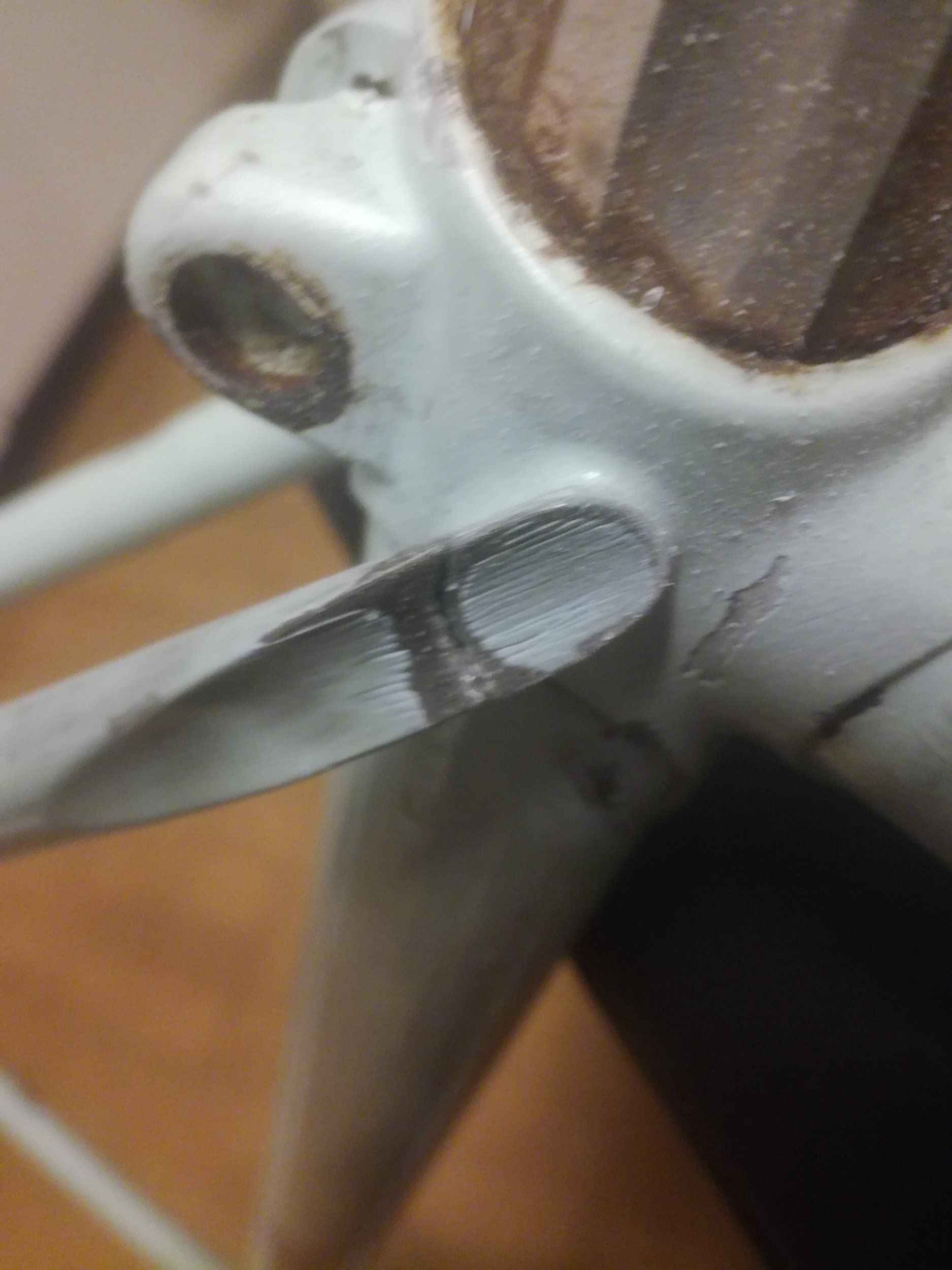

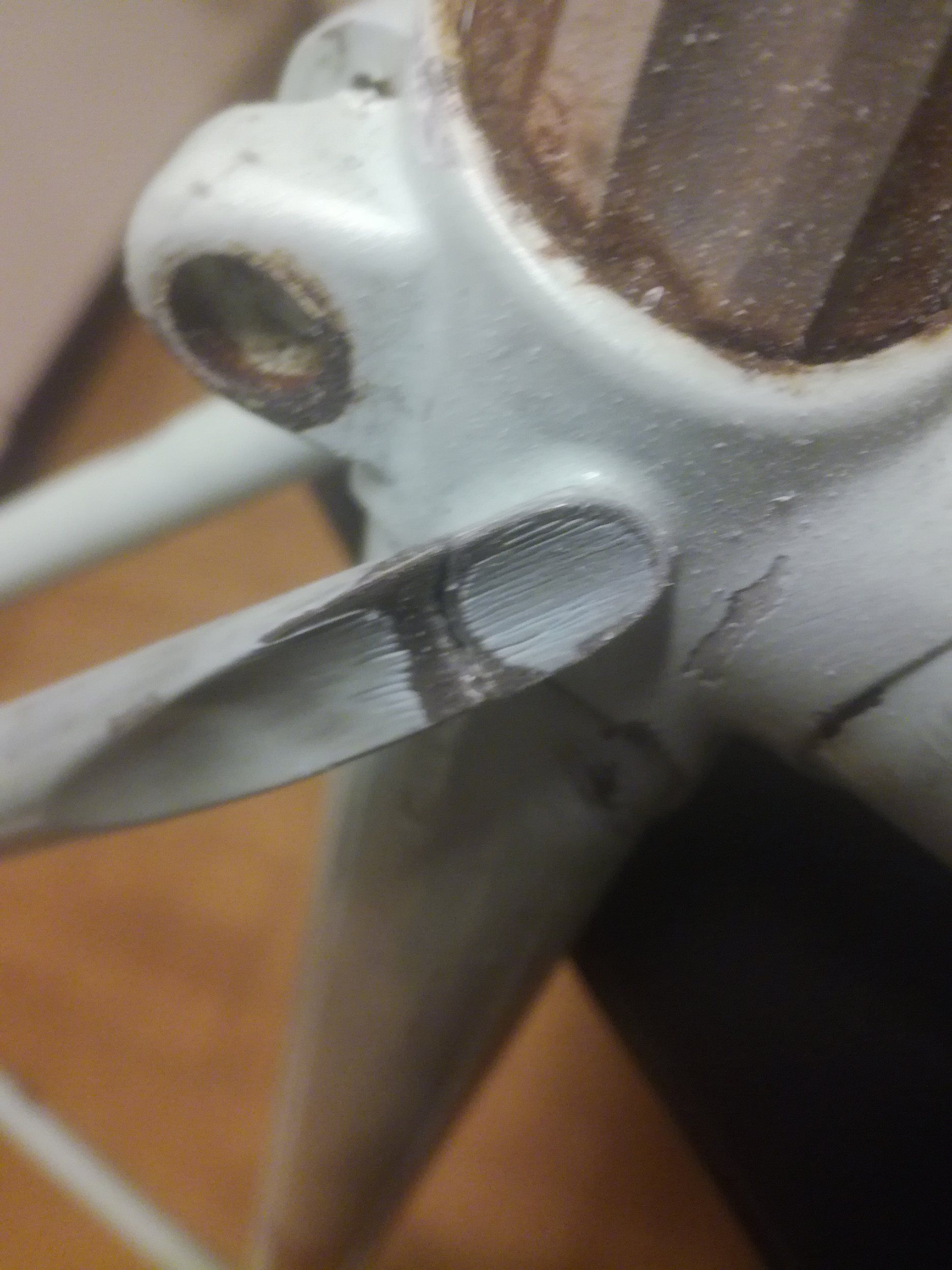

Jag tycker att det ser ut som att det är ganska mycket rost på insidan av röret? Man skulle ju vilja skrapa lite från båda sidor av sprickan för att se hur det ser ut?
Jag ska skrapa bort färgen så får vi se.Jag tycker att det ser ut som att det är ganska mycket rost på insidan av röret? Man skulle ju vilja skrapa lite från båda sidor av sprickan för att se hur det ser ut?
Kanske är en sådan där skada som går att laga med silverlod (som jag förstått det"letar sig in" i sprickan)?

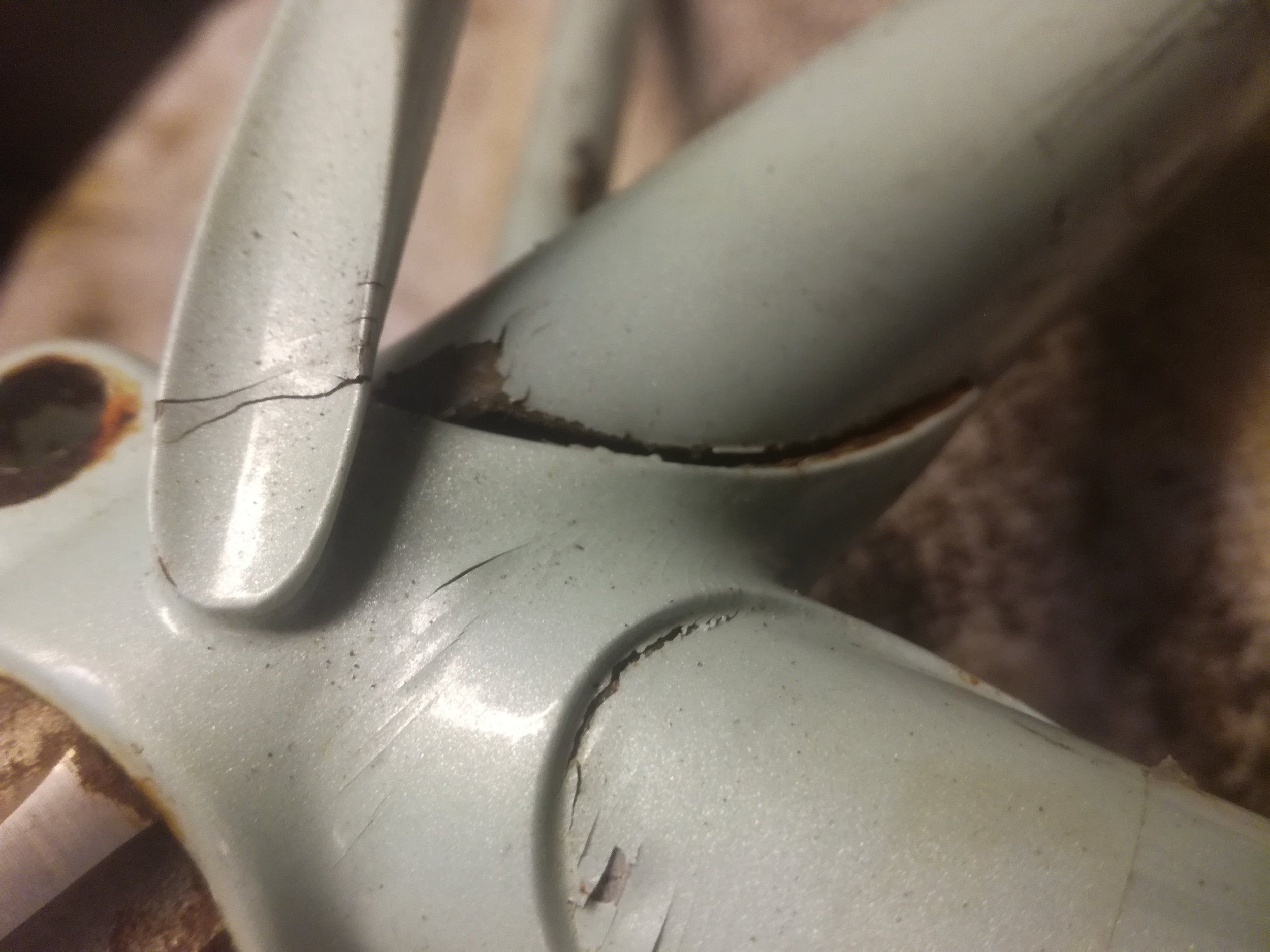

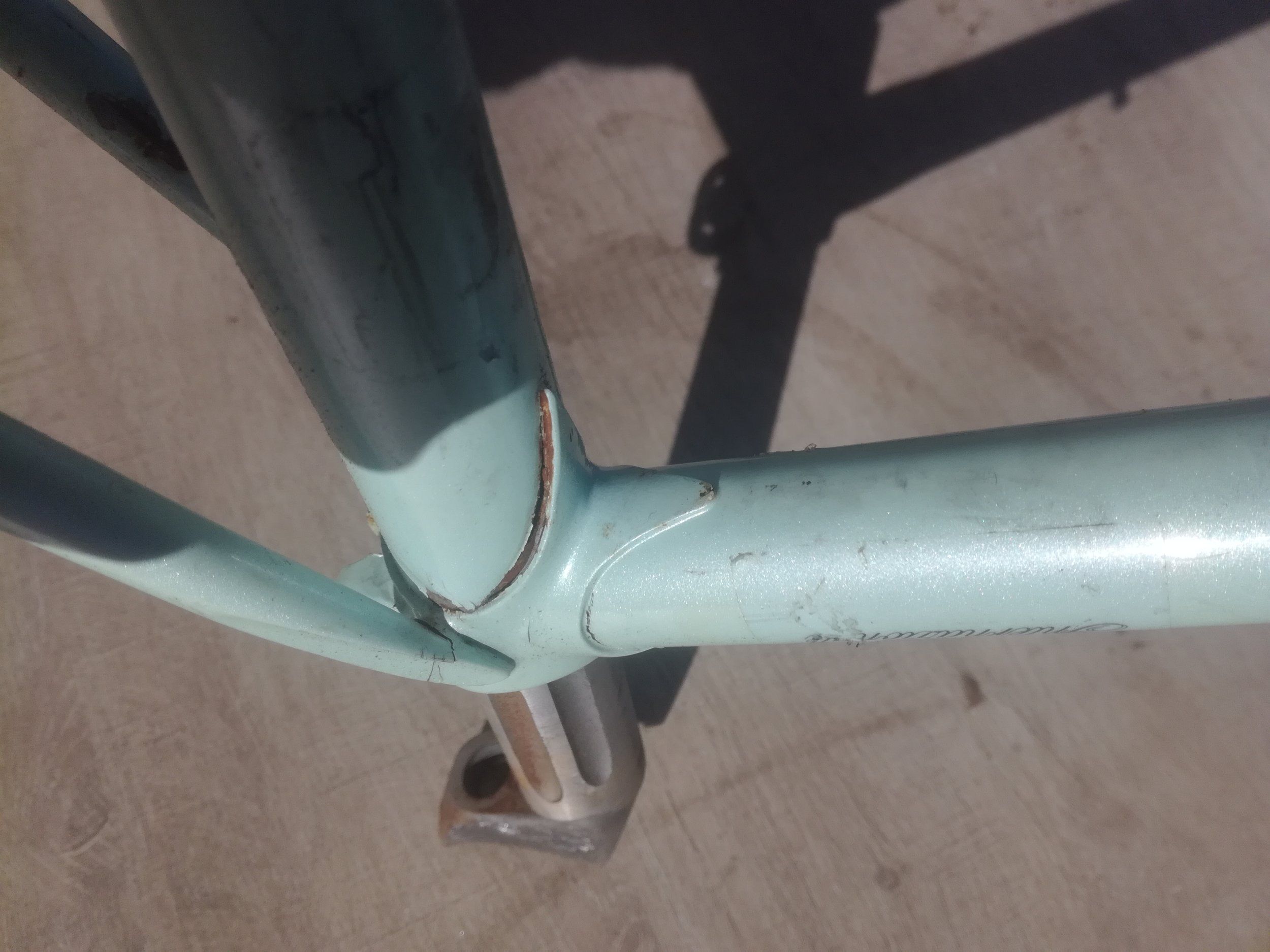

Vad har hänt med cykeln? Krash?
Tror förra ägaren försökte vrida ut sadelstolpen som sitter fast.Vad har hänt med cykeln? Krash?
Fast lite sugen är man att testa att fillet löda ihop det och se om det håller.
Om din kamrat är duktig på att svetsa går det nog att fixa till. Ramen är bra men ingen superdyr så det kan vara värt ett försök med svetsen :)
Aha, det förklarar skadorna.Tror förra ägaren försökte vrida ut sadelstolpen som sitter fast.
Eller mapgasbrännaren.Om din kamrat är duktig på att svetsa går det nog att fixa till. Ramen är bra men ingen superdyr så det kan vara värt ett försök med svetsen :)
Just det här är vad jag varnat för i trådarna med fastärgade sadelstolpar, en cykelram är en konstruktion som är gjord för de krafter som blir när man trampar, i sidled är det lätt att med bara handkraft sabba en ram.Tror förra ägaren försökte vrida ut sadelstolpen som sitter fast.

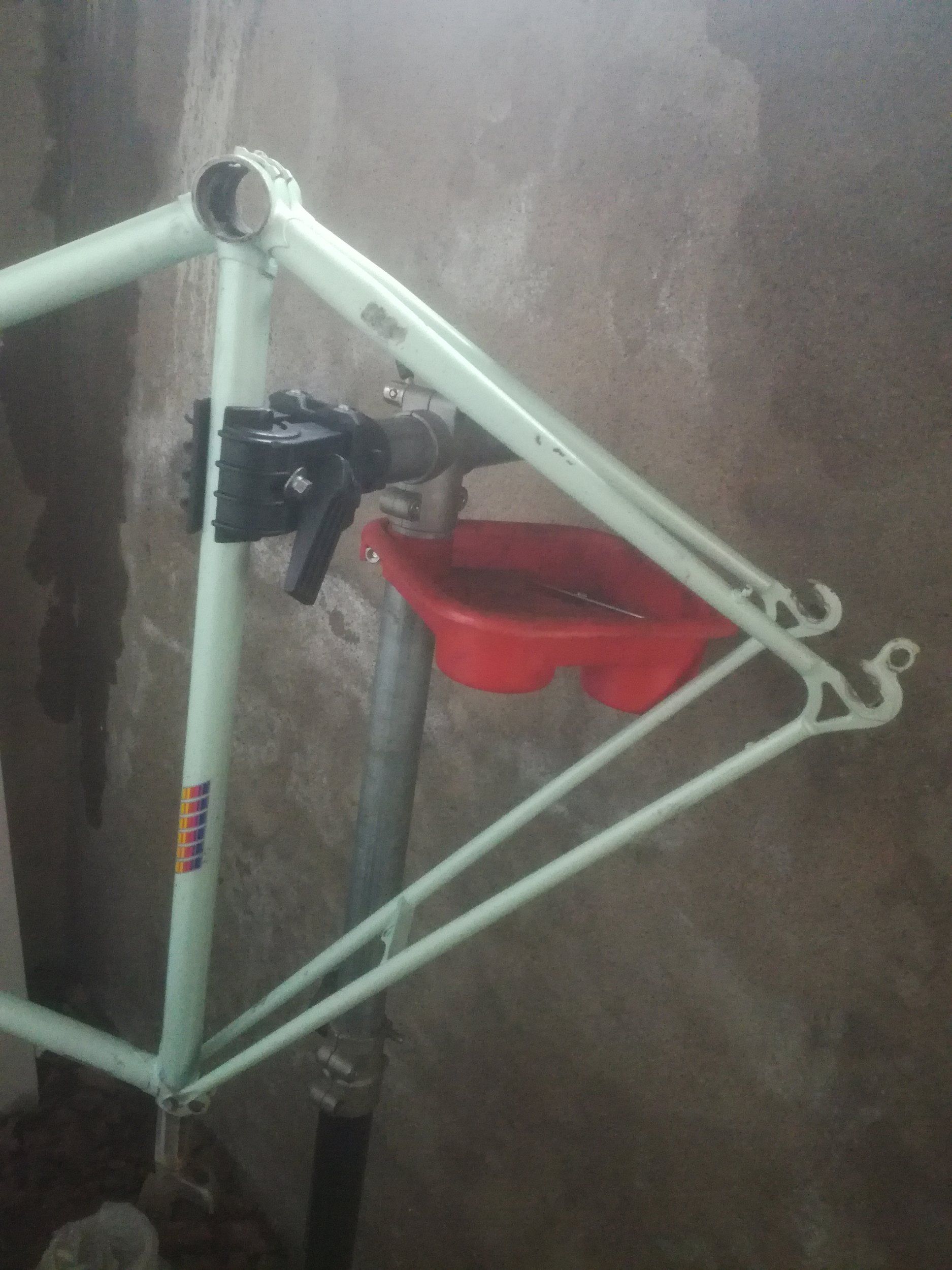

Nu är min spricka lagad och jag har satt ihop cykeln och provkört!Hur gick det för @LarsM , blev det någon lagning?
Får man tigga en bild?Nu är min spricka lagad och jag har satt ihop cykeln och provkört!
Det är en singelspeed som jag nu gjort om till Duo-speed eller vad det kan kallas.
White Industries DOS frihjul med 16 & 19 tänder och så 32 & 36 fram.
Skillnaden i kedjespänning är inte större än det funkar med att flytta ett par centimeter i dropoutsen (horisontella).
