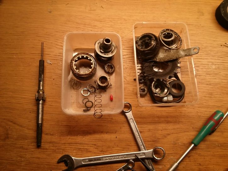

Jodå, nu har jag tagit tag i det här projektet och plockat isär växeln. Jag är fortfarande inte helt säker på vad som var fel mer än att den inre växelpinnen inte fjädrade tillbaka av någon anledning. Men efter att ha tagit isär allt och satt ihop det igen så funkar det. Lite trist att inte veta vad som orsakat problemet bara, man vill ju helst inte att det ska komma i samma läge igen... Och tack för tipsen.

Sen kudoss till dig, själv när jag rev mitt nav första gången så körde jag på principen att ha två meter tidningspapper och sen lägga delarna i ordning som jag tog loss dem. Men lyckades ändå vända på solhjulen så att det blev fel när jag satt ihop det första gången. Att lägga alla delarna som du gjort och sen, speciellt med tanke på att du har strippat det helt och få ihop det igen och att det fungerar så har du gjort ett bra jobb!

Jag tänkte först göra som dig och lägga delarna i en lång rad, men sedan bestämde jag mig för att jag borde fixa att lista ut vilken del som var vilken med hjälp av sprängskissen. Fick göra ett omtag för jag hade vänt en av bromsdelarna åt fel håll så att bromsen inte funkade, men annars gick det ju relativt smärtfritt. Inte snabbt, men det kommer gå snabbare nästa gång.
