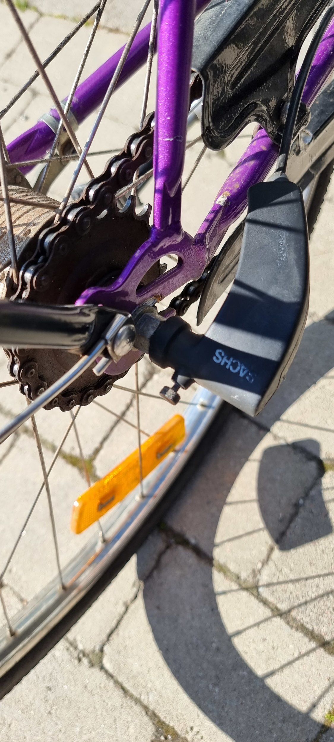

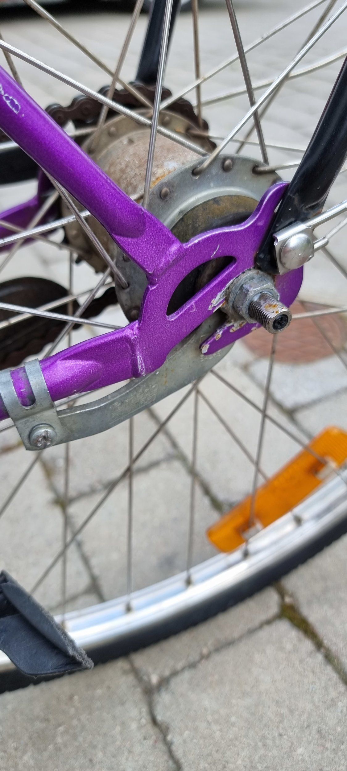

Dottern lyckades förstöra bakhjulet på hennes gamla damcykel; fick tag i ett nytt (gammalt) hjul men har problem med navväxeln. Se bifogade bilderna.
På gamla hjulet sitter "pinnen" som sticker ut ur navet fast, dvs kan röra den in och ut men inte dra ut den helt. På hjulet jag fick går det att dra ut pinnenn helt.
Googlade på detta och har fått upp en del tips och trådar som beskriver navväxlar och reparation, men alla handlar om varianten med kedja och gängade delar. Här ser jag inga spår av gängning eller att pinnen har gått av, så jag undrar hur dessa nav fungerar samt om det över huvudtaget går att laga när den inte växlar/pinnen är löst?
Någon som vet?

Ta en bild på vänstersidan så vi kan se vad det är för nav. Åtminstone det ena verkar vara 5- eller 7- växlat. Det finns två varianter av det 5- växlade. Med EN eller TVÅ pinnar/ dragkedjor.

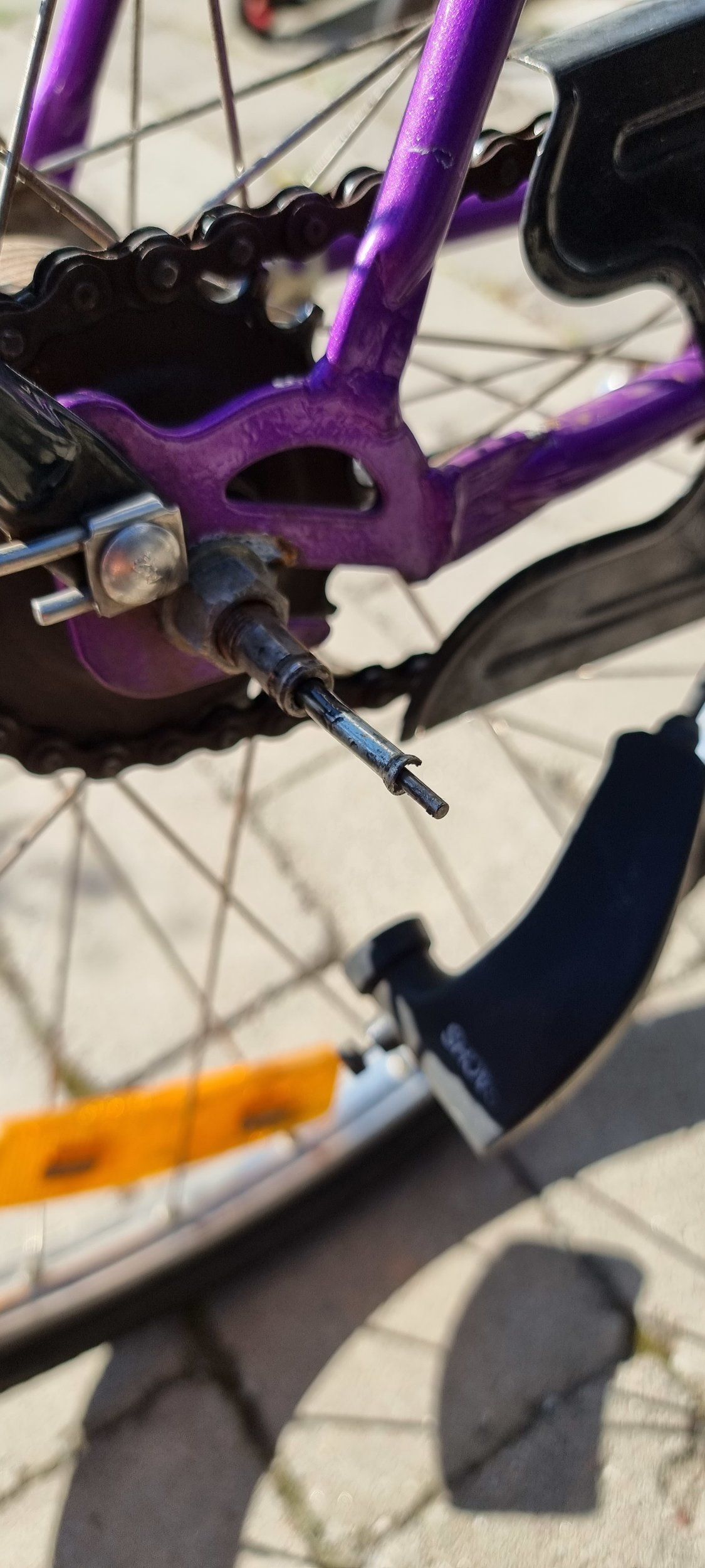

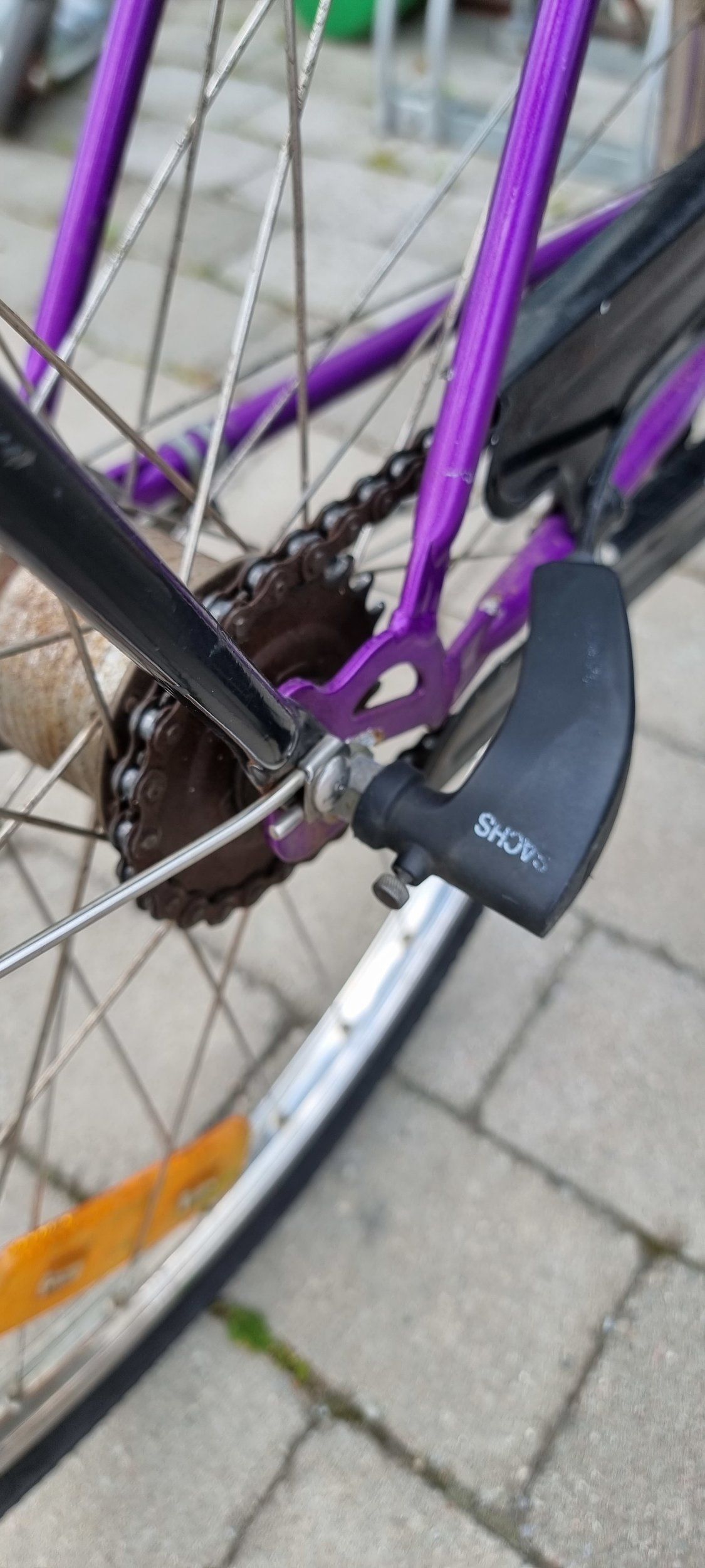

Här kommer lite fler bilder. Enkelvajer, 5 speed.

Är du helt säker på att du fått tag ett hjul med likadant nav? Jag vågar inte säga att jag är helt hundra, men navhylsans svarvning påminner om Super 7, alltså Sachs' 7-växlade nav under samma period. Ännu en sak som talar för det är din beskrivning av växelstiftet. Med det sagt kommer du inte att ha någon fungerande växling. Pentasport (5-växlat) och Super 7 är inte kompatibla med varandra.

Nja, det varierar mellan naven. Gemensamt för 5- och 7-växlade Sachs är att den blanka hylsan som "pinnen" går igenom är ogängad. I övrigt finns skillnader i utförande och kompatibilitet.
Det växelstiftet du har (ogängat) fungerar också på senare 7-växlade nav, se Sram S7.
För 5-växlade Pentasport med den klickboxen du har behövs ett speciellt växelstift. Detta är helt olikt senare stift för Sram P5.
Grundproblemet här är ändå om du har ett 5- eller 7-växlat nav. Ta gärna fler bilder på navet.

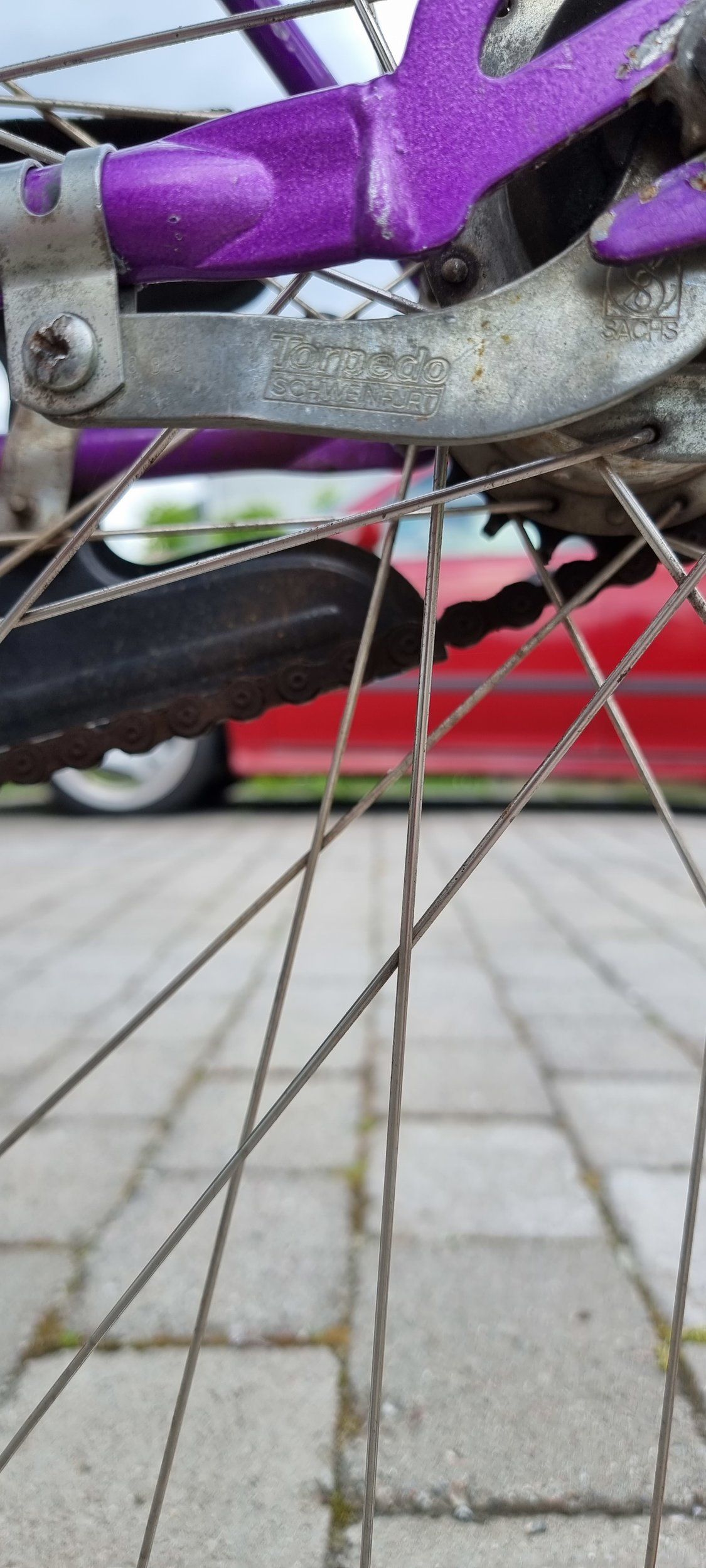

En bra bild på navhylsan kan ge svar. Alternativet är annars att titta på det svarta dammskyddet för bromsarmen. Om inte texten försvunnit under årens lopp, bör det stå antingen Super 7 eller Pentasport på dess ovansida.

Påminner om Sram S7 i klick box på sidan med med pinne och rör men saknar synk ögon den måste man lägga i växel 1 vid till baka montering annars hittar inte klick box stiften och rör rätt.
Laga Torpedo Sachs navväxel?
Efter Google på Sram klicka box ser jag På Sram P5 den är skillnad att man justerar in på 3 växel mot S7 där justerar in på 4 växel.
Det där är tidigare variant klicka box av P5 modell troligen?
