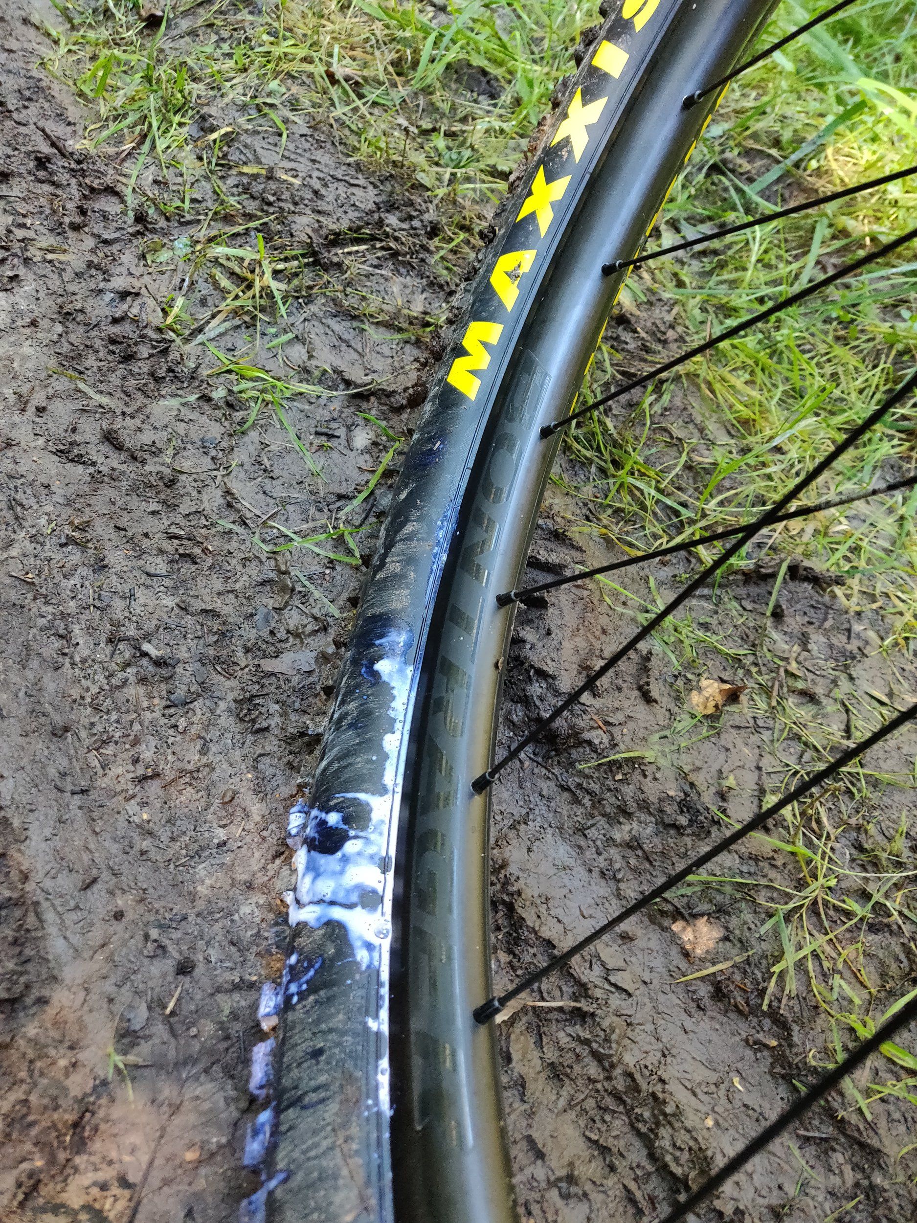

Här står jag i fält med en ett tubelesdäck som inte sitter på ordentligt längre. Handpumpen är för svag för att poppa in däcket igen och reservslang har jag ju såklart inte med mig...
Är det bara att börja traska hem eller ser ni något jag kan lösa min situation med?

Co2 orkar poppa tillbaka däcket? Pluggar har jag men de hjälper väl inte riktigt nu?
Det handlar ju bara om att få in tillräckligt med luft på en kort tid, så ja det ska inte vara något problem med att Co2 ska "orka". Men om den inte har släppt helt så brukar det ju gå att få den att täta igen, men du kanske får pumpa lite för hand och försöka lirka tillbaka den, nu ser det ju ut som du har massa skit på kanten av fälgen också. Kanske om du kan pilla bort skiten och försöka trycka på däcket där det läcker (alltså där kanten släppt) så kanske du kan få in luft. Blir så klart enklare om man kan få hjälp med det.

Tyvärr har det släppt runt hela ena sidan. Lirkade på så mycket som möjligt med en däckavtagare men icke. Luften går ur direkt. ?

Lär ska gå att fylla däcket med gräs eller annat mög för att kunna rulla hem . Inget jag själv gjort eller sett och tvivlar lite på att man får in tillräcklig för att slipa rulla på fälgen ,men kan va värt ett försök ?
Då hade jag nog bara försökt ta mig till närmsta mack med en kompressor om jag inte hade haft en pump med mig, ibland kan de ju även ha typ golvpumpar på mackar för cyklar.

Yes, efter en timmes promenad är jag nästan vid min LBS... Ingen mack på vägen. Co2 pump och patroner inhandlas direkt. Livet med tubeless trodde jag skulle vara enkelt och smidigt! ?

Även med slanglöst får man vara försedd så man kan ta sig hem. Jag har alltid med mig en reservslang, co2 patron (25gr), däckplugg och minipump.

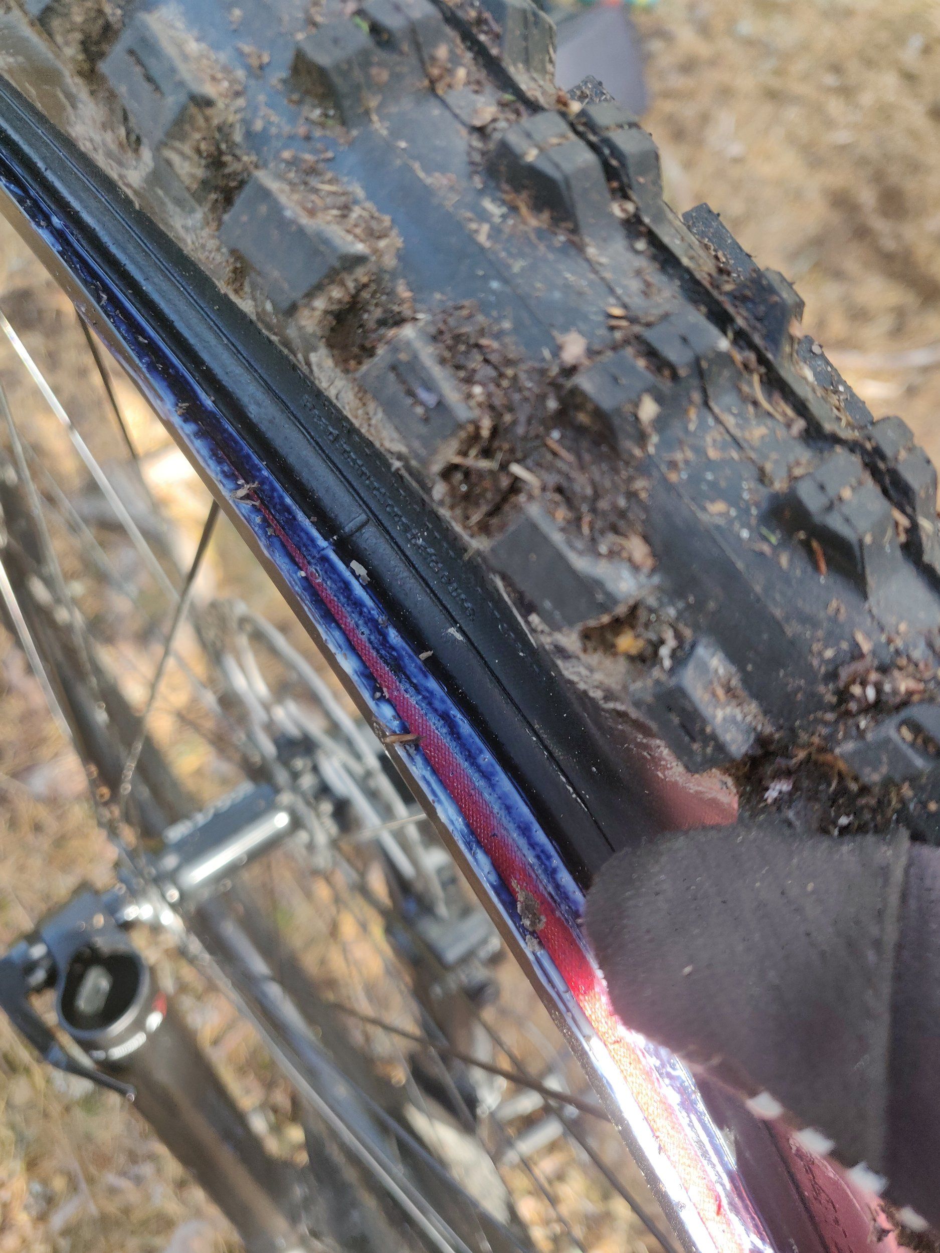

Nu burpade däcket nästan av vid första lerpölen jag hoppade över... Vad har jag missat?
Fel tryck? I så fall mer eller mindre? Fel däck på fel fälg?

Har du sett till så däcket sätter sig korrekt? Poppande ljud osv. Vad kör du för tryck?
Körde med kompressor på min LBS igår. Det poppade en hel del.
Nu har jag ingen tryckmätare med mig men det är nog ändå 25 psi. Inte riktigt vågat köra med lika lite som igår, då var det nog under 20. Ganska mjukt i alla fall.

Det ska verkligen räcka. Som etnica nämner ovan så ser fälgarna ut att vara i smalaste laget för däcket, men kan ju bara vara bilden.

Man blir ju lite less på butiken man köpt både cykeln och däcken om det inte är en bra fit. De hjälpte mig plocka ut däcken till specifikt den modellen cykel. :(

23 inner ska absolut fungera med 2.35, även om det inte blir optimalt med däckets profil kanske. Jag tror att däcket inte poppat ordentligt. Nästa gång du poppar, inspektera däcket runt om. Det ska sitta lika ”djupt” i fälgen hela vägen, och lika båda sidor. Ofta finns ett litet streck i däcksidan nära fälgkanten som hjälper dig att se. Om det inte sitter rätt kan man behöva vrida och bända på däcket under tiden du fyller på med luft.
Jag vill också minnas att det kunde vara så att det kunde behövas fler lager tejp förr, för att få däcket tight, när varken fälg eller däck var anpassat för tubeless. Men det är osannolikt i ditt fall.

Forkaster 29*2.35 bak och High Roller 29*2.30 fram.
Var inne hos dem igår innan gårdagens krash skedde, då kollade en av mekanikerna installationen och noterade inget konstigt.
De ser ju ut att vara lite ballonglook på fitten, men 2.35 borde fungera tycker jag ändå. Det kan ju skilja en hel del med däck-hjulkombination också såklart samt hur man cyklar.

Att däcket ska ha poppat ordentligt har två olika mekaniker på två olika ställen kollat. Gjutsträcket satt där det skulle. Det är vad som gör mig lite fundersam.
Dessutom är det 2.30-däcket som bråkar, så det är ju ännu närmare mitt gamla 2.20-däck som kom med cykeln.

Då skulle jag köra dubbla tejplager. Som sagt, vill minnas att det kunde krävas förr. Kanske din fälg också kräver det?

"Nog" 25 psi kan nog ha varit avsevärt längre, vilket är en rimlig förklaring. Prova att pumpa ett däck utan att tjuvkika på eventuell manometer och försök sen gissa trycket genom att klämma på det. Det är dömt att bli fel.
Däcket sitter ju till och med rätt på fälgen efter burpen, så det lär det ha gjort även från början. Men smal fälg och hyfsat stort däck kan inte köras med superlågt tryck. Mät trycket nästa gång så går det nog bättre. :-)

Det är inte så enkelt att däcket läckt nånstans under natten och sen kavlat av pga. Lågt tryck?
23mm fälg är inga som helst problem med 2.35 däck.
Sen ska du lyssna på Makten, en pumps manometer duger för ett syfte, att ge en repeterbarhet (i bästa fall). Ta inte siffrorna som absoluta värden. Din och min pumps visade psi kan visa helt olika vid lika tryck.

Jag menade mer att det förmodligen läckt sen pumpandet och att det är vettigt att mäta precis innan man cyklar. :giggle: Även en kass eller felkalibrerad manometer lär vara exaktare än att klämma med fingrarna. Exempelvis om man pumpar efter punka och tror att "nu känns det bra" så kan det vara åt helvete för lågt om man inte mäter och kollar.
