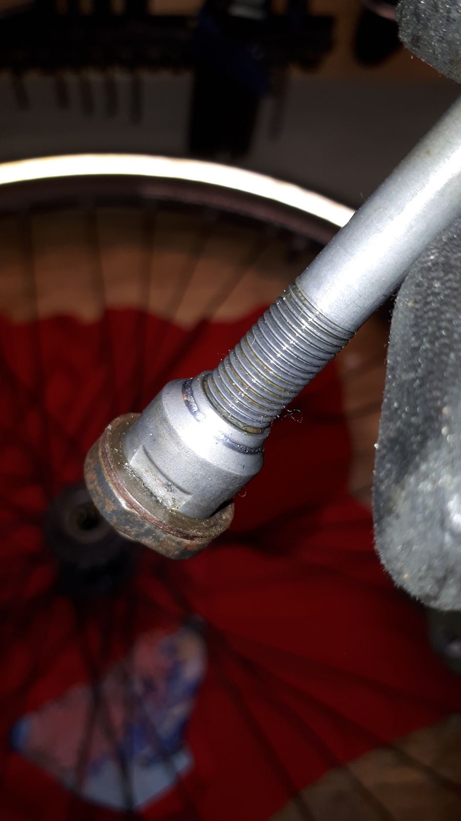

I helgen upptäckte jag att det var lite glapp i framhjulet på fruns Nishiki City 501, årsmodell 2014 och jag plockade isär det och inspekterade.
Konan på högersidan var i dåligt skick. En massa små gropar i banan där kulorna går.
Lagerkoppen och kulorna verkade hittills klarat sig (studerade dem med lupp och körde kulspetspenna i koppen).
Därför tänkte jag att det kanske är värt att leta upp en ny kona, så kanske hjulet går några år till. Dock har jag inte lyckats hitta vad det ska vara för kona och var jag ska få tag i den.

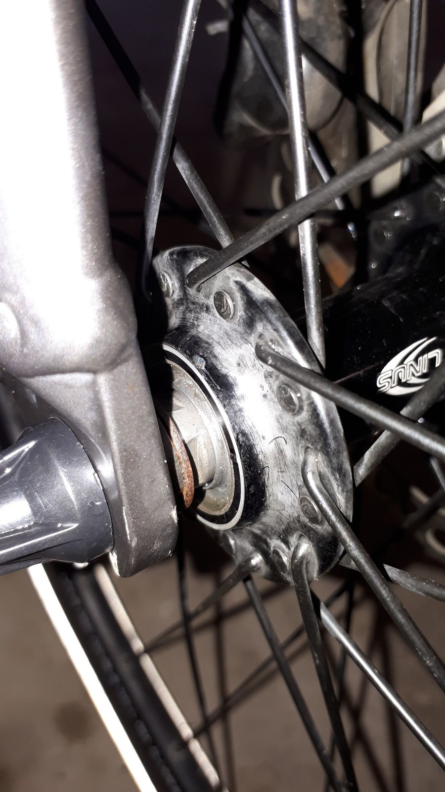

Cykeln är alltså 2014 och enligt Nishikis kollektionsarkiv är det "Hjul: Linus Disc fälg, 36 smidda förstärkta svarta ekrar, Shimano RM-35 centerlock nav, svart"
Men på naven står det bara "Linus" och inga som helst nummer

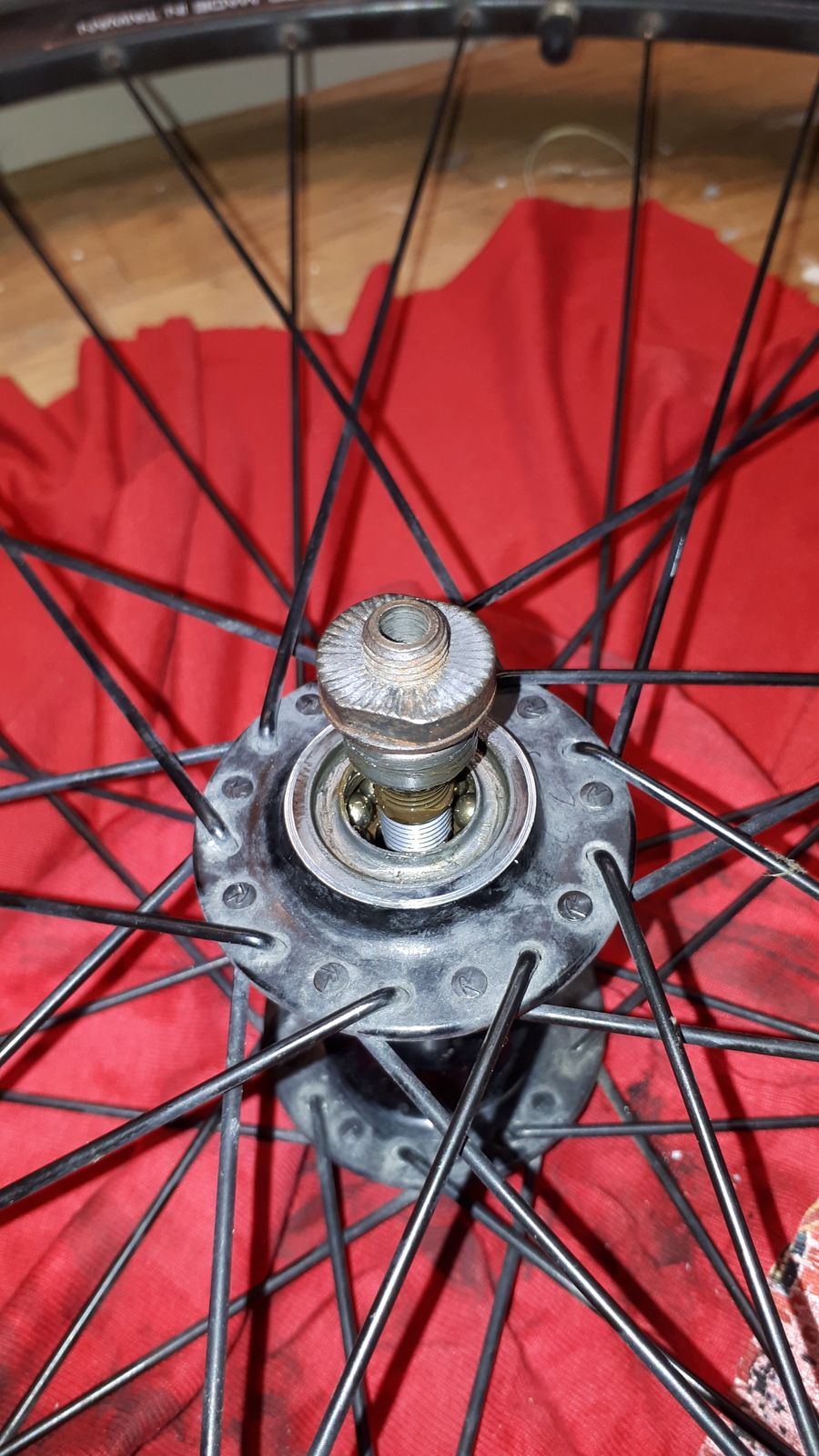

Konan är 15 mm ytterdiameter och sitter då ganska tight i hålet in till lagerkoppen och utanpå sitter det en gummibussning
(här ihopmonterat för test utan gummibussningen)
Mäter jag quick release-axeln så är ytterdiameter på den 8.9 mm och gängstigningen verkar vara 1.0 mm. (M9x1 kan väl inte förekomma på så många ställen, men det verkar det vara i alla fall.)
Den dåliga konan är på högersidan, så alltså motsatt sida mot bromsskivan.
Det är 10 kulor på varje sida, dock glömde jag mäta kul-diametern innan jag satte ihop det och justerade så gott det gick så hon kunde använda cykeln så länge, även om det säkert minskar chansen att rädda det. Men vi är envisa cykelpendlare och åker inte bil om det går att undvika.
Jag har googlat upp att det verkar vanligast med 3/16" (4.76mm) i framnav och 1/4" (6.35 mm) i baknav och det kan mycket väl stämma att de var knappa 5 mm. Över 6 tror jag inte de var.
Är det någon som vet vad det ska vara för kona och var jag kan få tag i den lite snabbt och smidigt? (Göteborgsområdet, eller på distans med lite snabb leverans och billig frakt)
