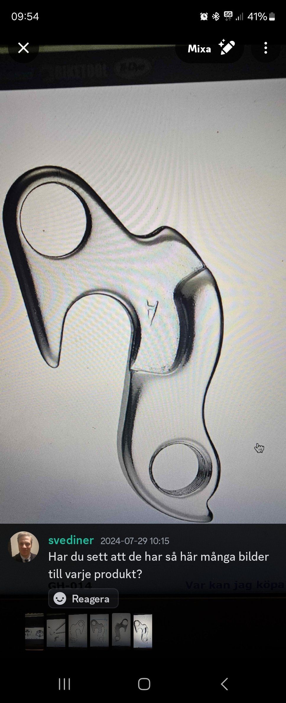

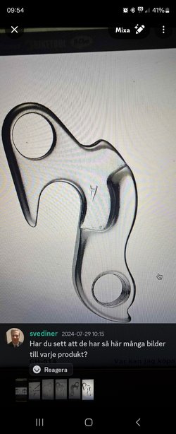

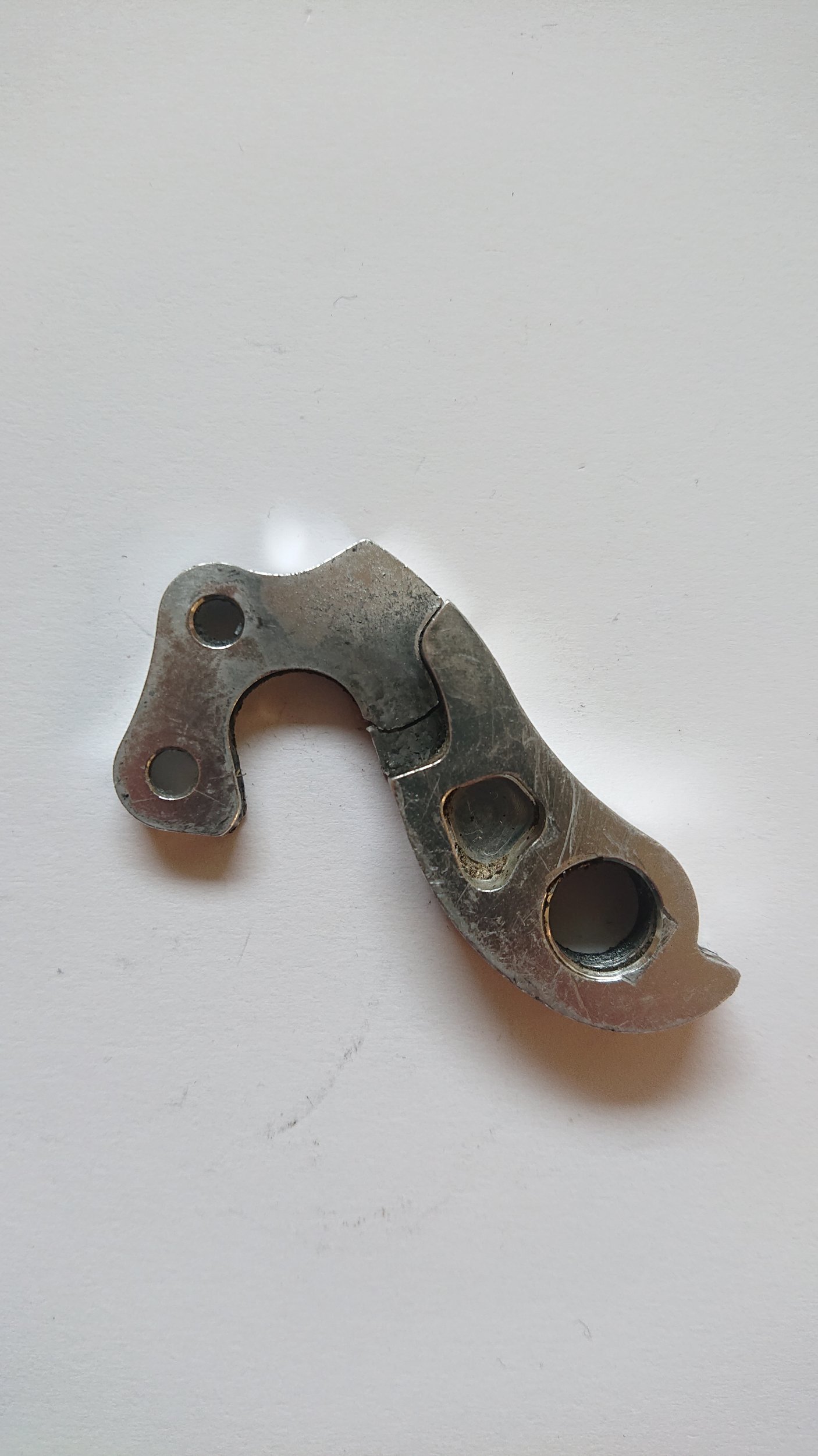

Helst skall de vara fotograferade mot vit bakgrund utan blänk liggandes. Så likt bilden här.
    378.7 KB · Besök: 107

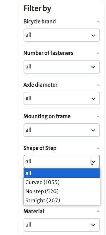

Ofta funkar det bra att filtrera på inside/outside, antal hål och formen på kanten..... problemet är väl TA, finns inte så mycket. Än i alla fall
Hur gör du den filtreringen på form på kanten?
Är ganska många som är väldigt lika även om du har gjort en grov sortering. Jag vet många mekaniker, däribland jag själv som ganska ofta spenderar alldeles för lång tid med att leta rätt öra. Vi tänker att det skall vara så enkelt så att även icke cykelnördar skall kunna hitta rätt med enkelhet.
Som nedan, men jag har absolut inga problem med projektet, jag är mer fundersam om det kommer att funka likadant med öron för TA i framtiden - fast nu när jag kollar så finns det 646 12mm hanges på elanus - så det är väl svar på min fråga. Ska kolla vad som finns.
I alla fall, tillbaka till filter - som kanske funkar bäst på QR

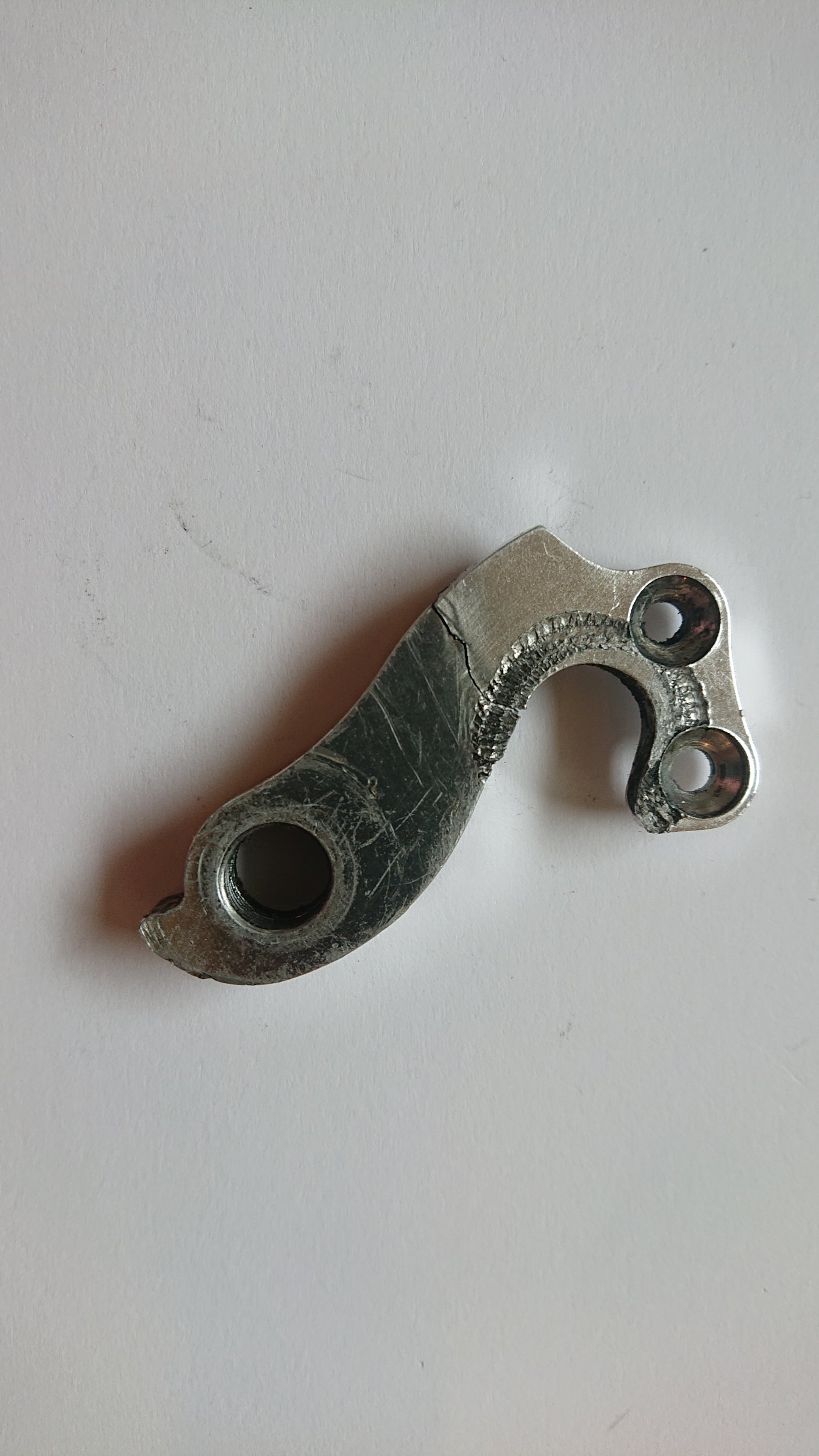

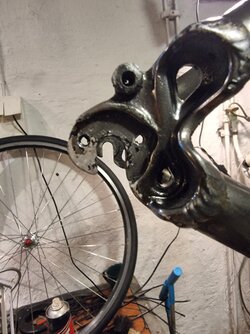

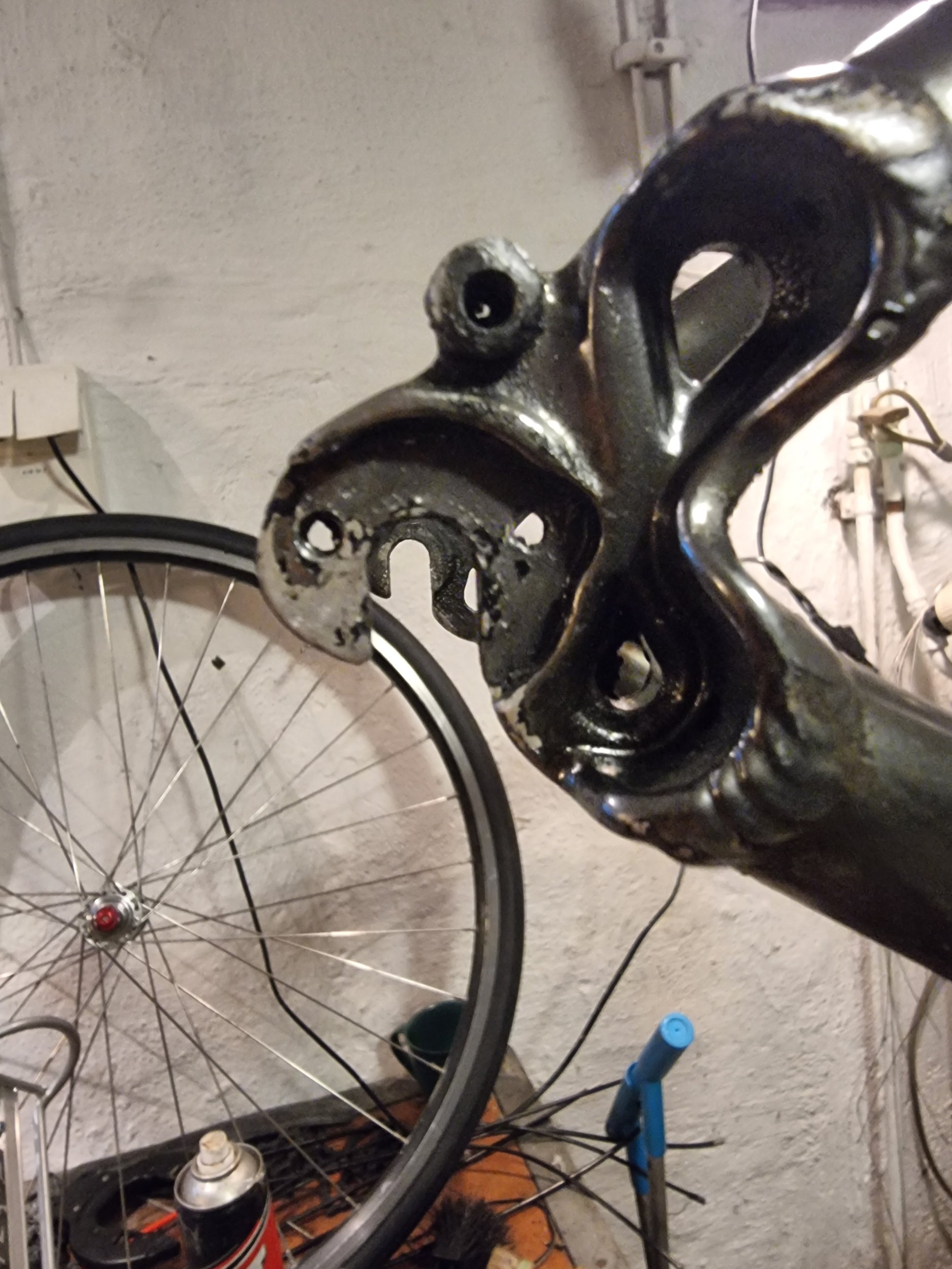

Här är bilder på trasigt öra om det önskas för träning.
    319.9 KB · Besök: 72
    368.4 KB · Besök: 66
Förlåt för mitt sena svar!
Jag tog din bild och vred den i mobilen och la på lite mer ljus. Då hittade den rätt även om bilden var svår. Antar att du redan hittat rätt men det bör vara GH-080
Tack för svar.
Jag har svårt att tänka mig att bilder som folk förväntas ta med sin mobilkamera kommer att vara bättre överlag. Om det inte är någon speciell metod som ska användas för att ta bilden. Svårt att undvika skuggor och blänk.

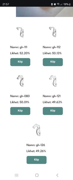

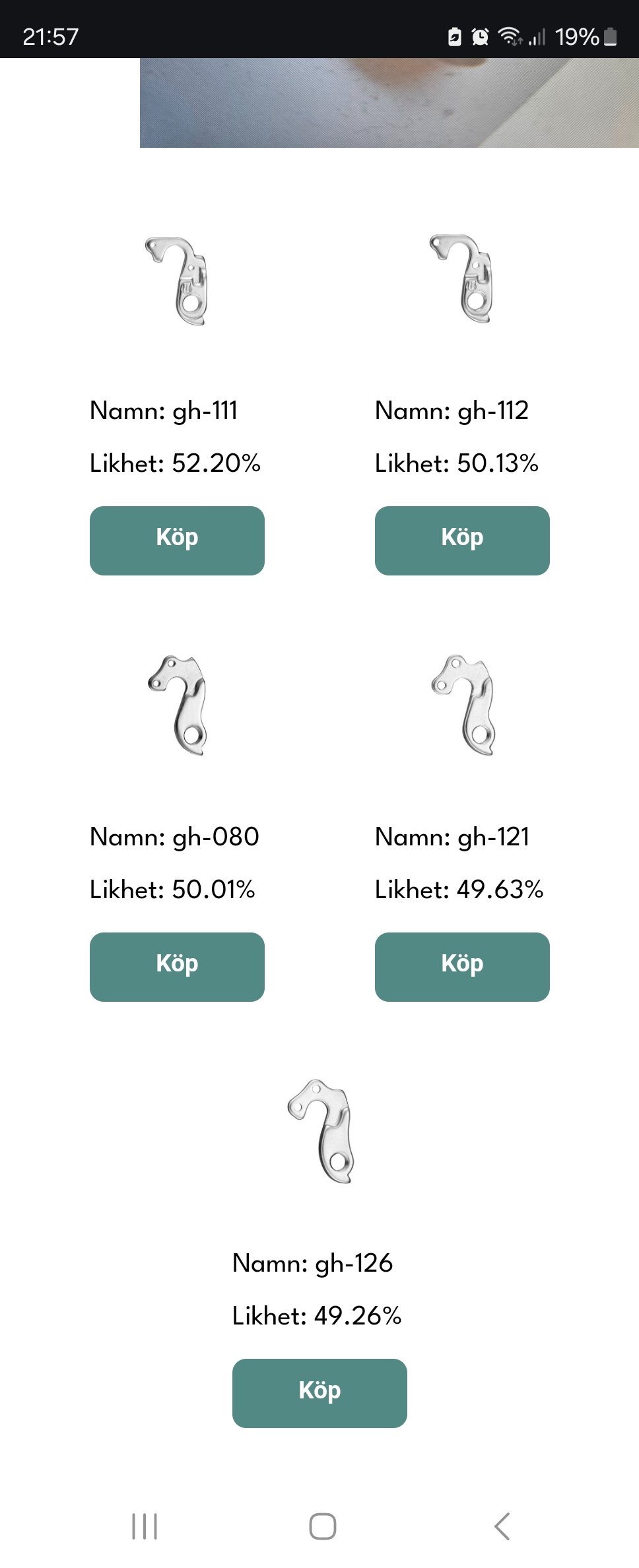

Nja, GH-080 blir nog inte så bra. Formen är nog visserligen rätt, men skruvarna går från fel håll.
Jag har fått det till att vara GH-126, men har inte handlat något ännu så vet inte med säkerhet.
Nu har ni visserligen tydliga bilder som visas vad ni avser, men jag tycker det är lite konstigt att räkna gängan för växeln bland skruvhålen. Sidorna som säljer växelöron verkar endast räkna hålen för skruvarna till ramen.

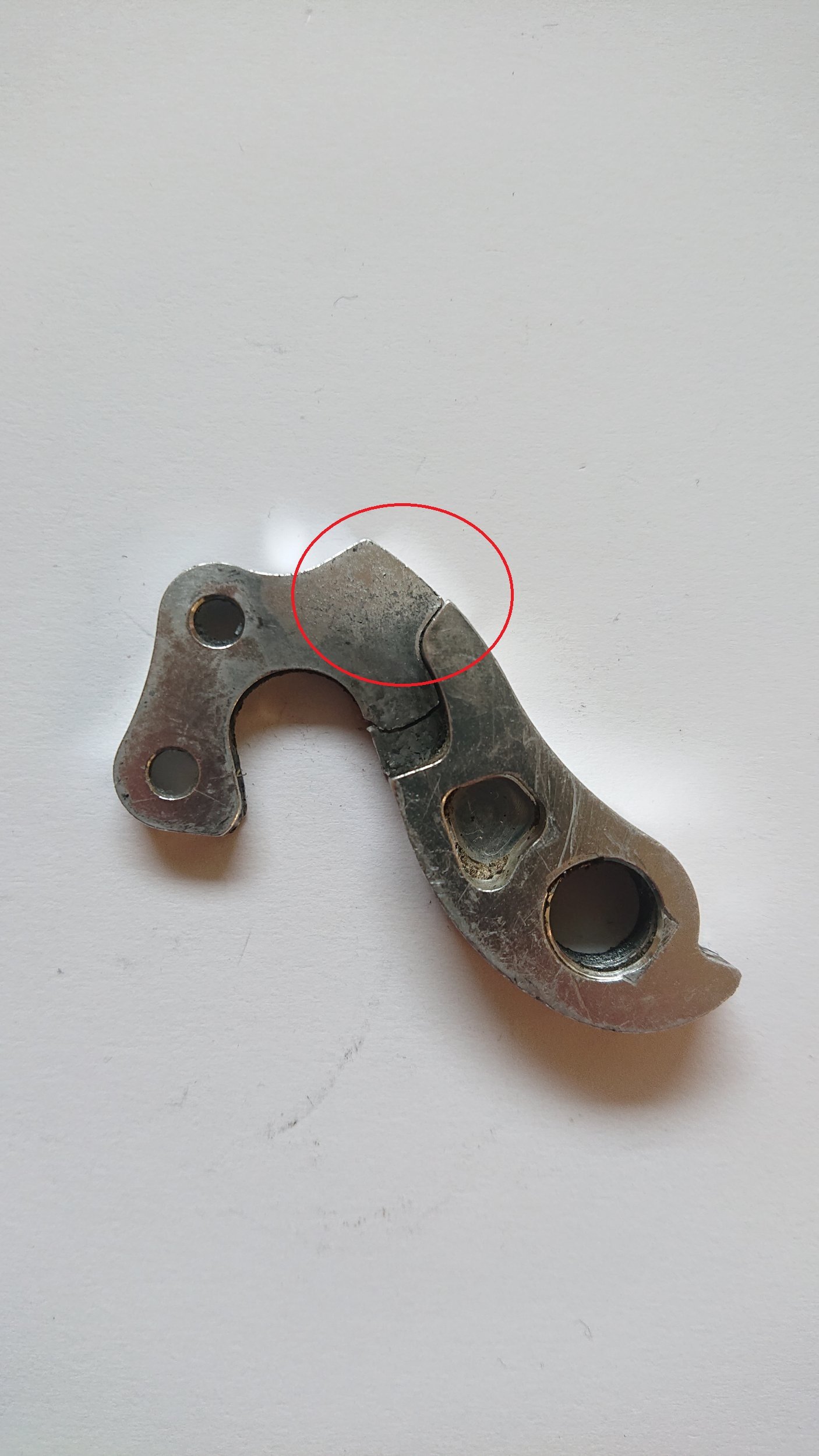

de är gh-126 du ska ha dels infäsnings hålen men även då man jämför området inringat rött så har gh-080 längre avstånd där medans ditt trasiga och gh-126 stämmer överens

Bra jobbat att se det!
Viktigt för oss att fundera på om vi behöver förtydliga var skruvfästningen sitter också. Båda växelöronen fanns med i förslagen men jag var lite snabb att bestämma. Oavsett det behöver vi arbeta på att få den att identifiera bättre.
Om du kan tänka dig att fotografera den med bra belysning, rätt vinkel och mot ett vitt papper som det står på sidan skulle jag uppskatta att få se om det är samma eller ett annat resultat.
    110.2 KB · Besök: 62
nu e ja allt annat än teknik och programerings kunnig men jag antar att ni lägger in parametrar på vad ai ska söka efter i bilden o där bör den kunna avläsa formen på infästningshålen tex fasningen på hålen eller om hålen är gängade sen även ta hänsyn till tex de avstånd jag ringade in då flertal växelöron ser otroligt lika ut men har små skillnader

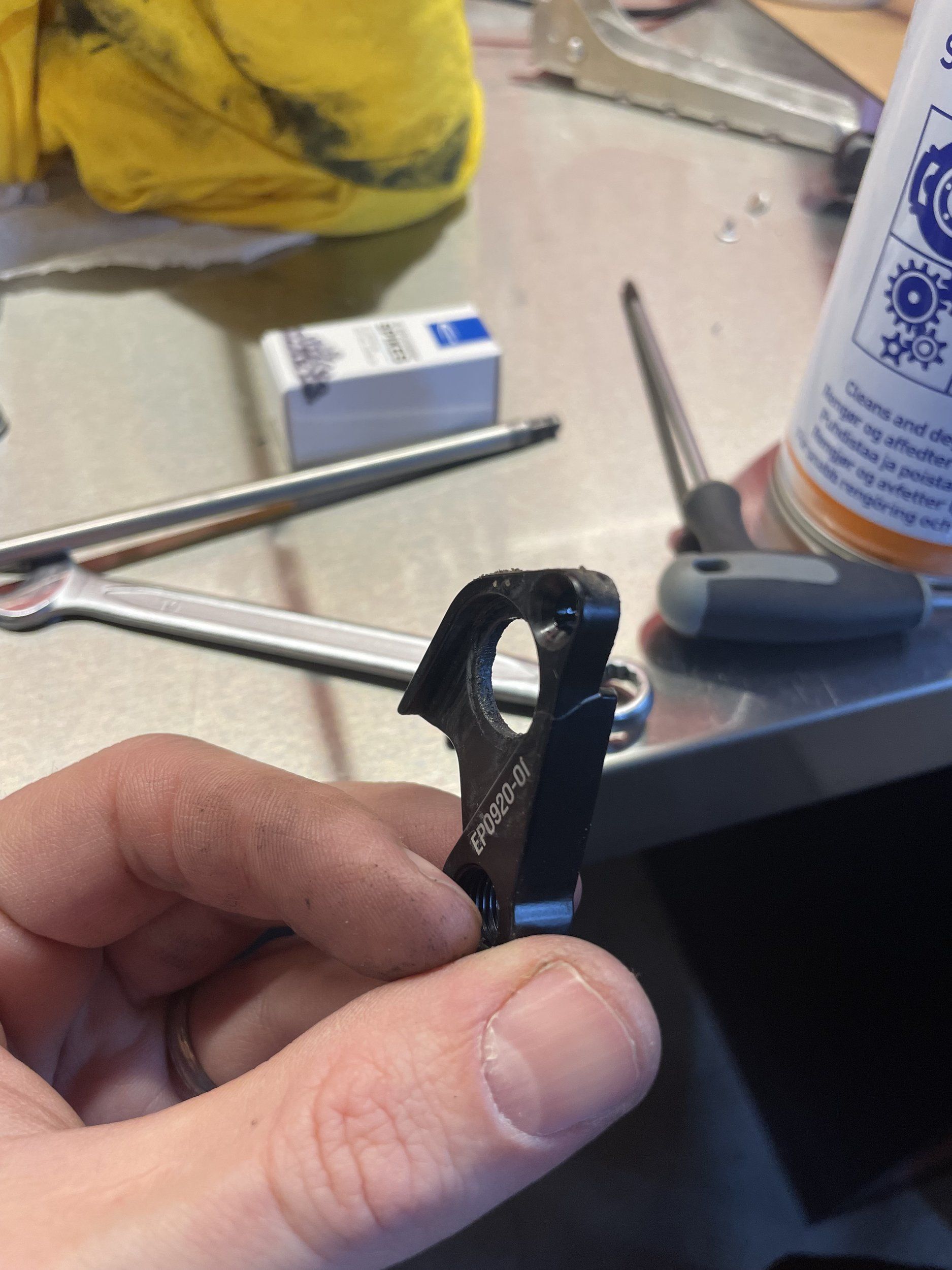

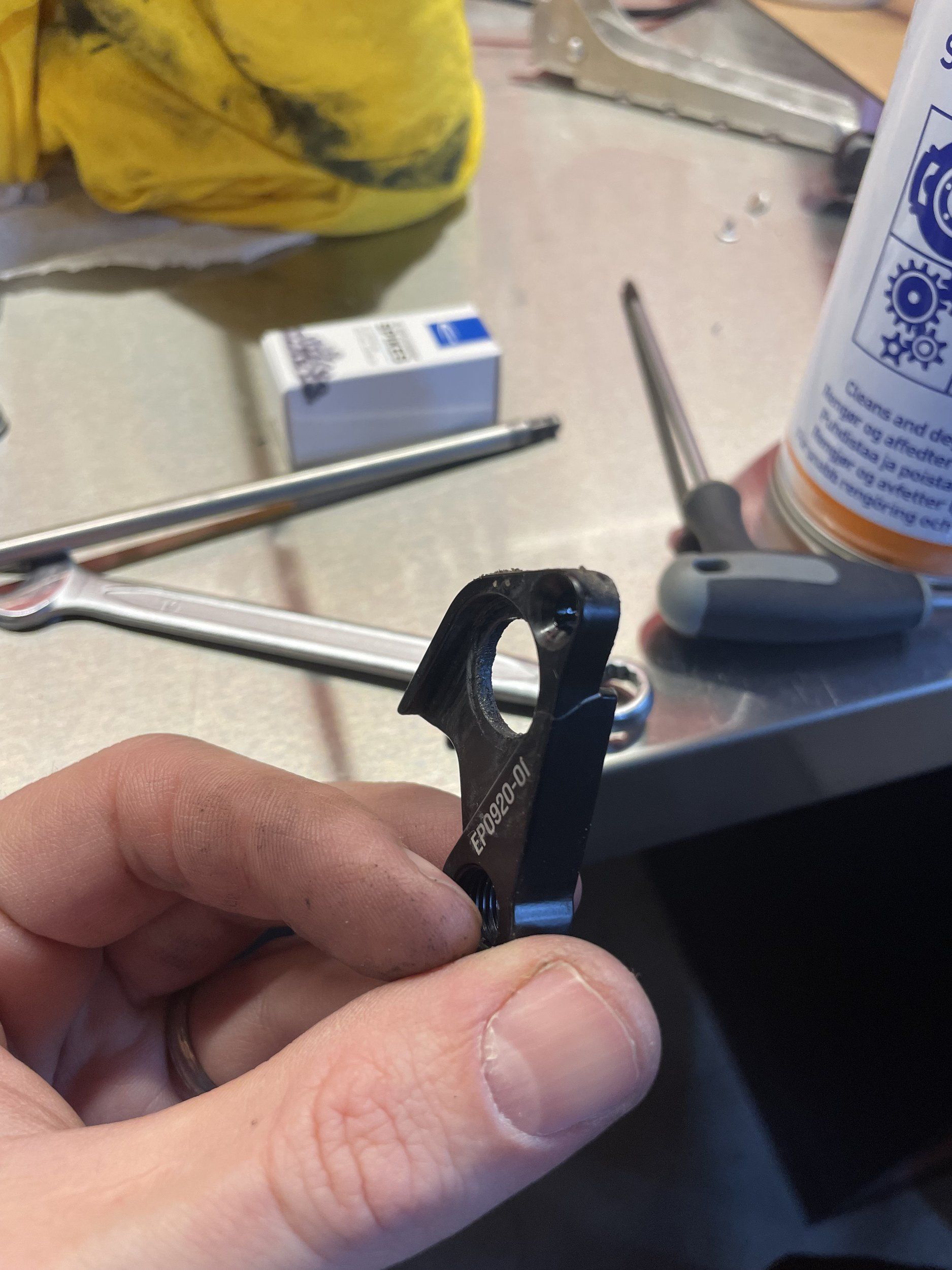

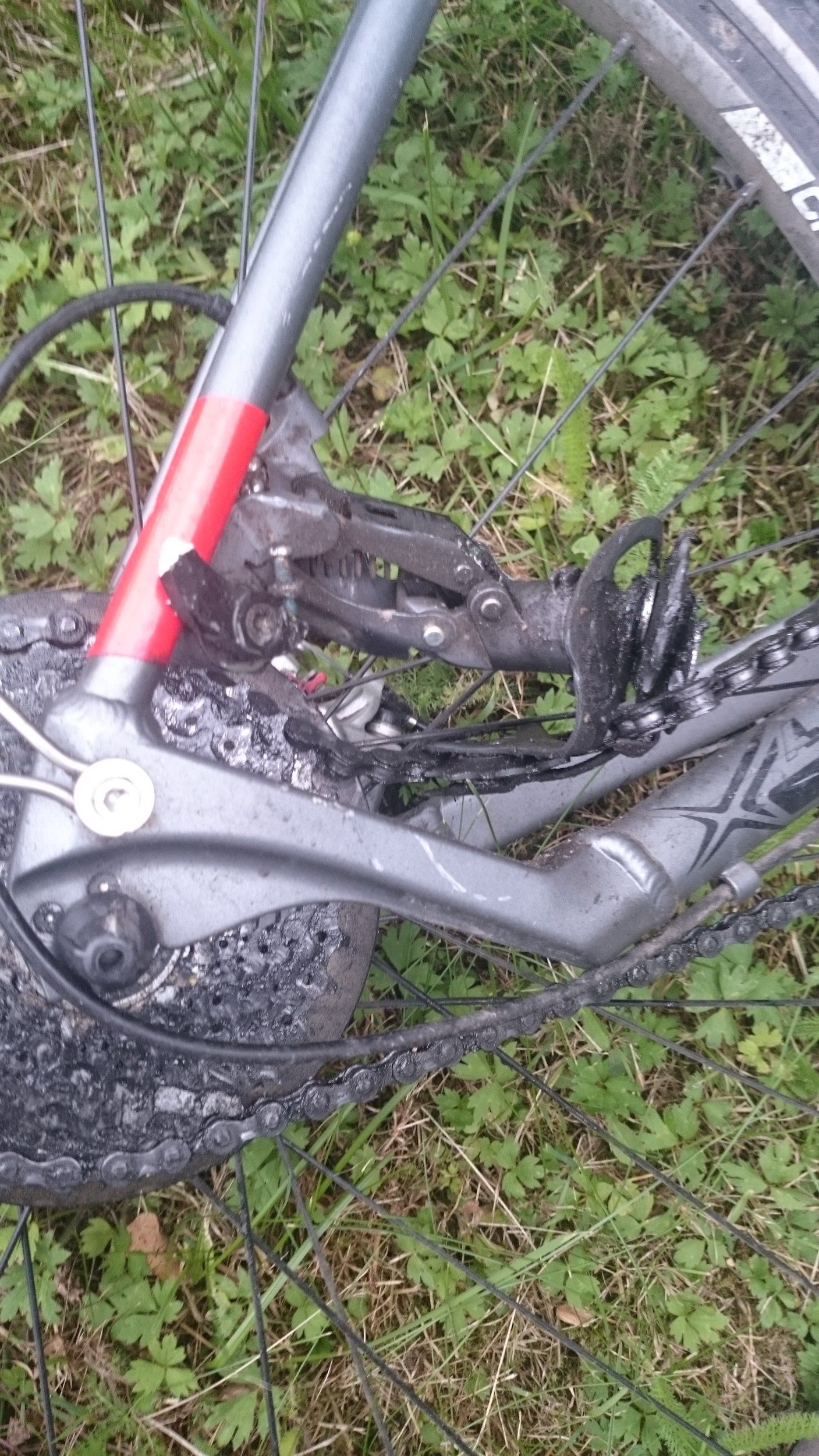

Om man bara har en bild där det ska sitta ett växelöra då? Kan ni lista ut vilket jag ska ha?
    514.4 KB · Besök: 54
