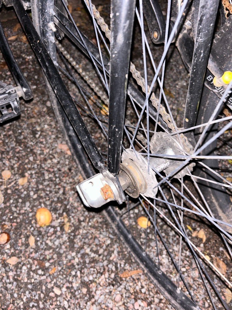

En bild på baknavet ska hjälpa att bedöma vad du har och vad kan göras.
Den kit som du länkar till fungerar endast om navet har Shimano Hyperglide frihjul. Men då är det väldig sällsynt att ha en fixie med sådant hjul; det är möjligt (med fixie-drevet monterat på bromsskivsidan) men lite exotiskt.

Tack för bra tips! Postat en bild nu, om det kanske gör det lättare :)
Lägga på friväxel på en fixie

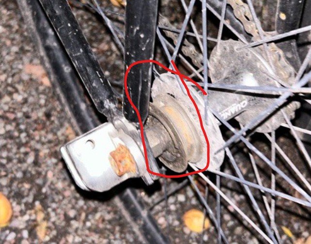

Det där ser ut som att det är ett trasigt frihjul som sitter fast över gängorna.
Får man lös resterna av gamla frihjulet så kan du bara gänga på ett nytt
Håller med detta. Drevet ser ut som ett frihjul med svart yttre ring och silvrig inre ring. Men det kan också vara ett svart låsring till fixat drev.
Är du säker att det inte går att trampa på den cykeln som vanligt, d.v.s. att detta verkligen är ett fixat drev och inte ett frihjul?
I vilket fall behöver man ett speciellt verktyg för att ta av det nuvarande drevet, men sedan blir det möjligt att montera dit ett passande frihjul.

Vad jag tror @jolov menade, och som jag håller med om, är att på vänstersidan ser det ut att sitta rester av ett trasigt frihjul där drev och "innehåll" lossnat.
Om det stämmer så borde det gå att gänga av med en polygrip eller nåt och sedan kan man gänga på ett vanligt BMX-frihjul av denna typ https://www.cykloteket.se/sv/articl...shimano-mx30-engelsk-137-x-24tpi-12-x-332-16t
Ah, men precis! Att vi ser kvarlevor på ett desintegrerat frihjul på vänster sida är sannolikt.
Oavsett det går det att använda frihjul även på navets "fel" sida där ett fixat drev borde ursprungligen sitta. Det finns passande gänga på flipflopnavets både sidor, dock den är några millimeter kortare på ena sidan. Men om man har avmonterat det fixade drevet går det att skruva på ett annat frihjul dit. Jag åkte med två olika frihjul samtidigt på samma flipflopnav förut.
