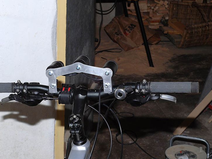

Här kommer min variant av fattigmansled :o)

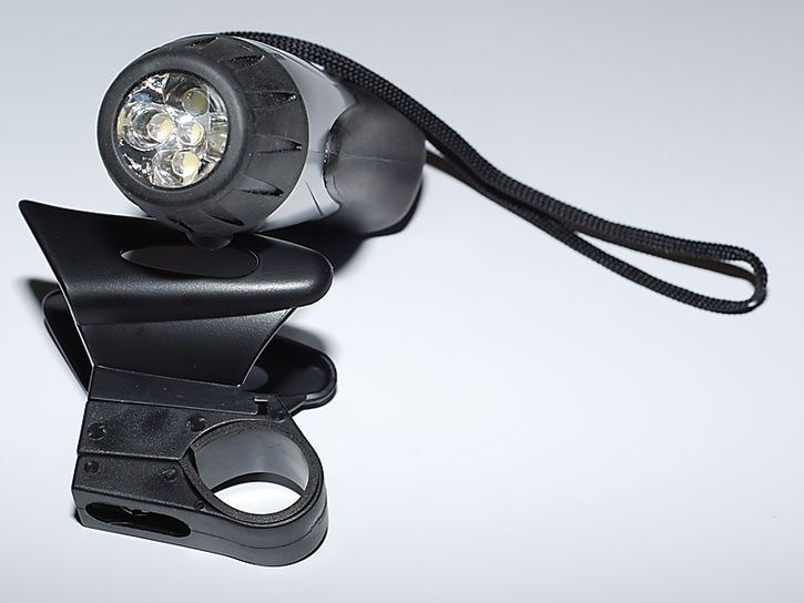

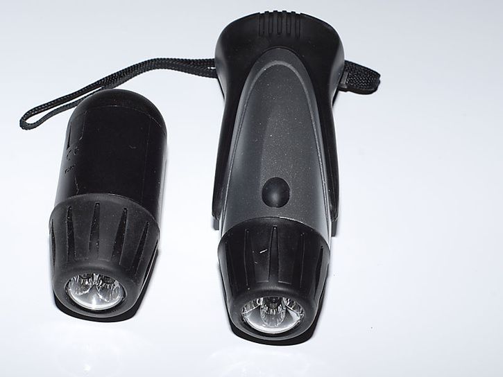

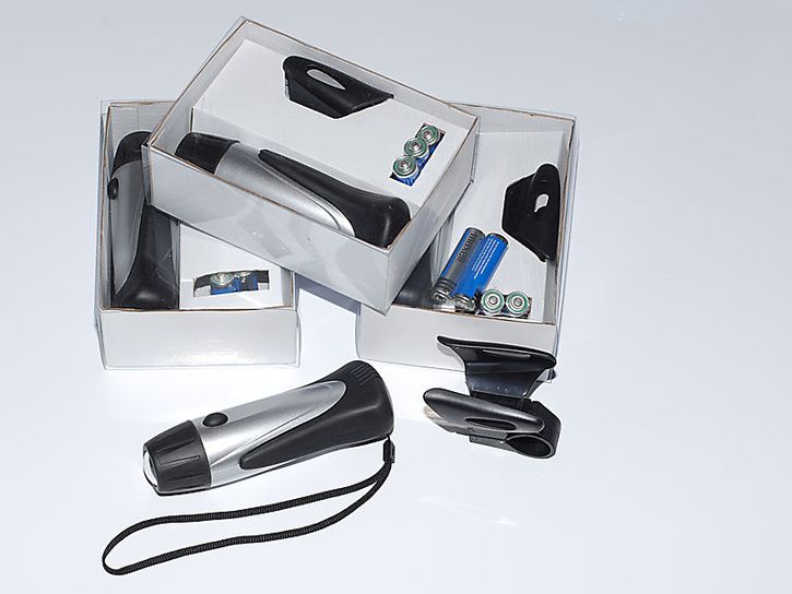

Hittade dessa lampor för en billig peng:
DSC_5228_web.jpg ht=544
DSC_5229_web.jpg ht=544

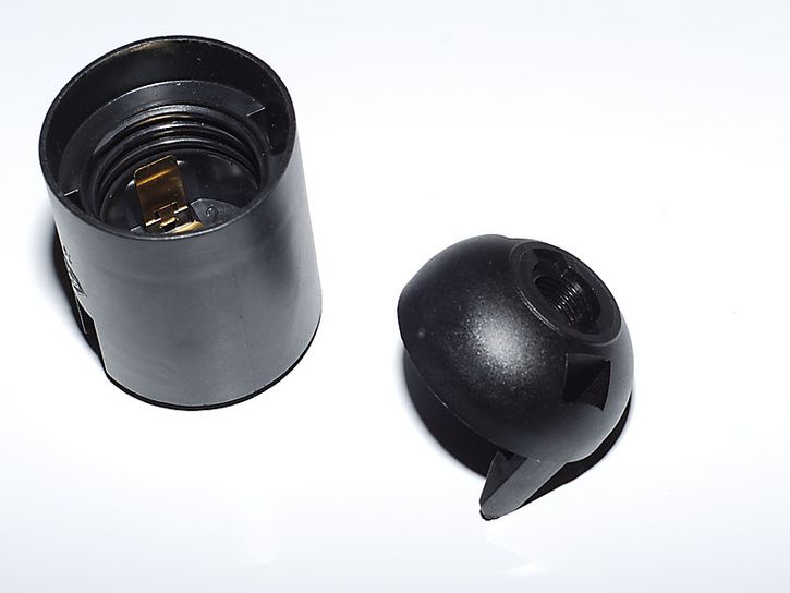

Sedan inhandlades 3st "sockel" för glödlampor:
DSC_5231_web.jpg ht=544

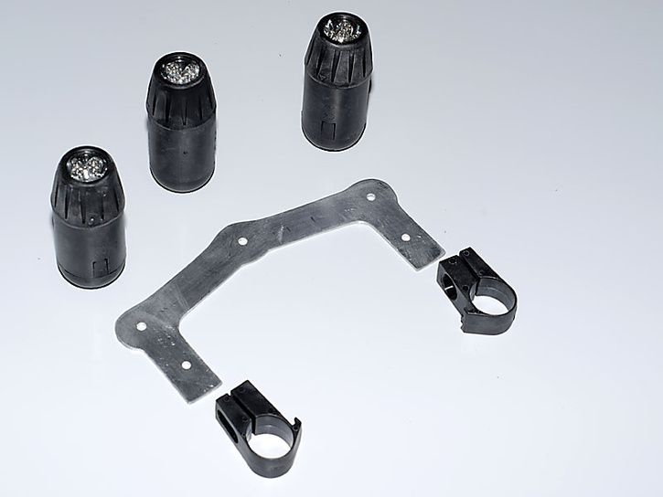

Efter rensande av socklarna så kapade jag bort allt "onödigt" på lamporna och satte ihop dessa:
DSC_5232_web.jpg ht=544
Sedan kapade jag till en aluminiumplåt som fäste för lamporna:
DSC_5235_web.jpg ht=544

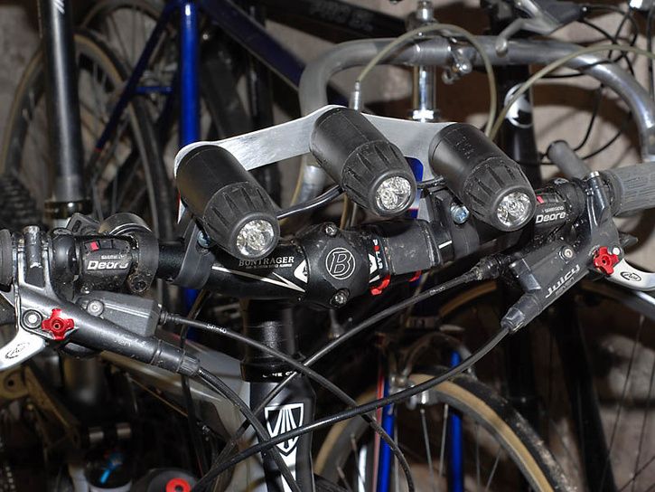

Och så här blev sluresultatet:
DSC_5242_web.jpg ht=544
DSC_5236_web.jpg ht=544
Inget superljus men det snabba testet jag gjorde igår kväll verkar ganska okej. Nu ska jag bara köpa hållare för batteri så jag kan ut och testa på riktigt.

Snyggt bygge!
Möjligen ser lamporna ut att kunna vara utsatt vid en vurpa.
Men hur bra lyser LEDarna?
ClasOhlson sålde nämligen för 3-4 år sedan en lampa med samma utseende som dina.
Jag köpte en sådan, den lyste USELT.
Men LED-utveckliongen går snabbt, det behöver inte vara likadana LEDar i din lampa.
/Håkan
[lampbygge] Fattigmans LED igen
Jo vist är dom utsatta vid en vurpa och jag kommer nog få anledning att bygga om dom igen... Men eftersom det kostade mig ca 200:- att bygga den så är väl det okej :o)
Jag tycker faktiskt att dom lyser ganska bra, kanske inte när man har bara en men med tre så blev det avsevärd skillnad. Jag valde led i ett första skede för att det var billigt och att man kan få låååång batteritid.
