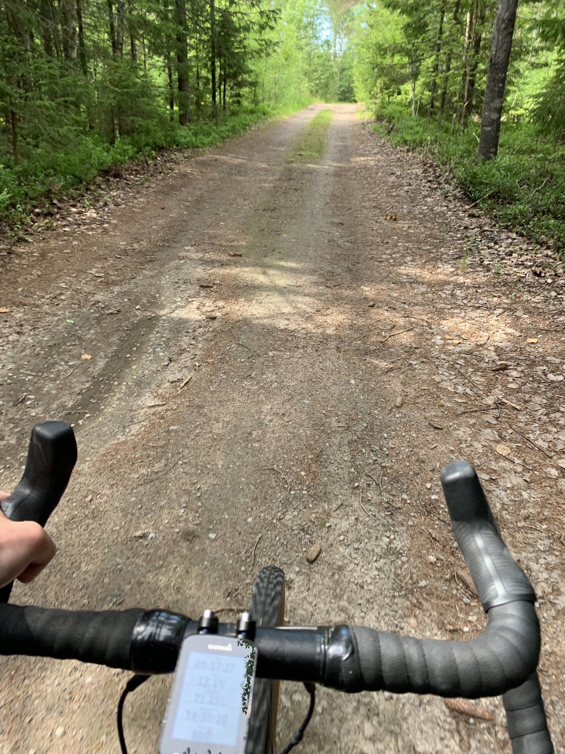

Ok tackar, jag är väldigt novis på vägsegmentet. Köpte newmen med 350 nav till mtbn, får kolla runt lite och se vad som finns i lager. Nackdelen är väl att jag gärna ramlar in på grus och skogsvägar så gravel kanske är mitt gebit ändå. Cyklade hem från stugan idag ca 60 km och halva vägen ser ut så här.

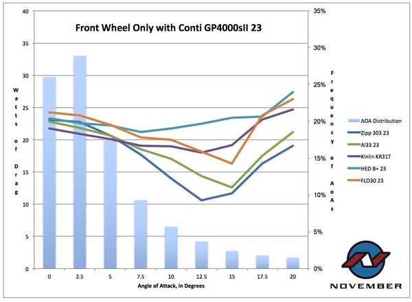

Ytterligare en är Novemberbicycles, som även har gjort vindtunneltester med riktigt bra resultat för XR-31T-fälgen
https://novemberbicycles.com/blogs/blog/wind-tunnel-testing-the-al33-xr31tfsw3-and-other-alloys

Kör med något mer lättrullande däck.
