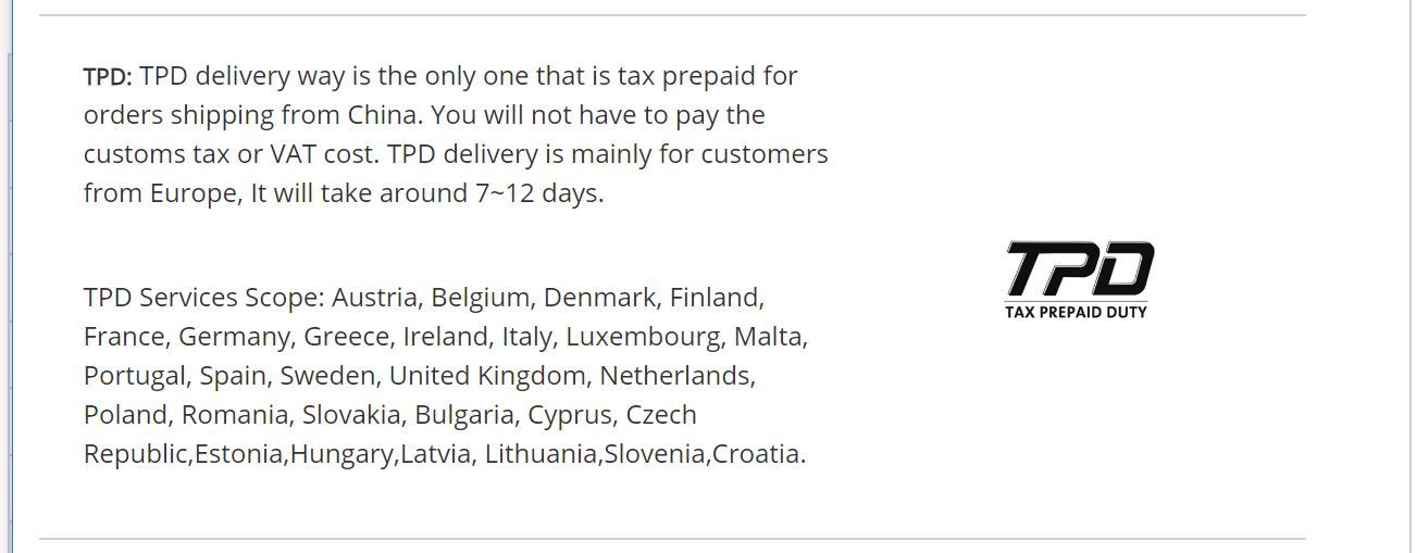

Jag har handlat från https://www.lightbicycle.com i ett par omgångar och har blivit nöjd varje gång.
De erbjuder dessutom möjligheten att betala lite extra och då få
"You will not have to pay the customs tax or VAT cost. "
https://www.lightbicycle.com/express-delivery
Och åtminstone för mig har det fungerat (jag har beställt med TPD i samband med deras Black Friday erbjudanden)
https://happyride.se/forum/read.php/1/1592311/3464248#msg-3464248
Men utan TPD kan det kosta en del mer: https://happyride.se/forum/read.php/1/1592311/3468262#msg-3468262
TPB-erbjudandet kan du läsa mer om genom att klicka på denna länk: https://www.lightbicycle.com/express-delivery
Men säkrast är förstås, som alltid, att MAILa dem och fråga.
