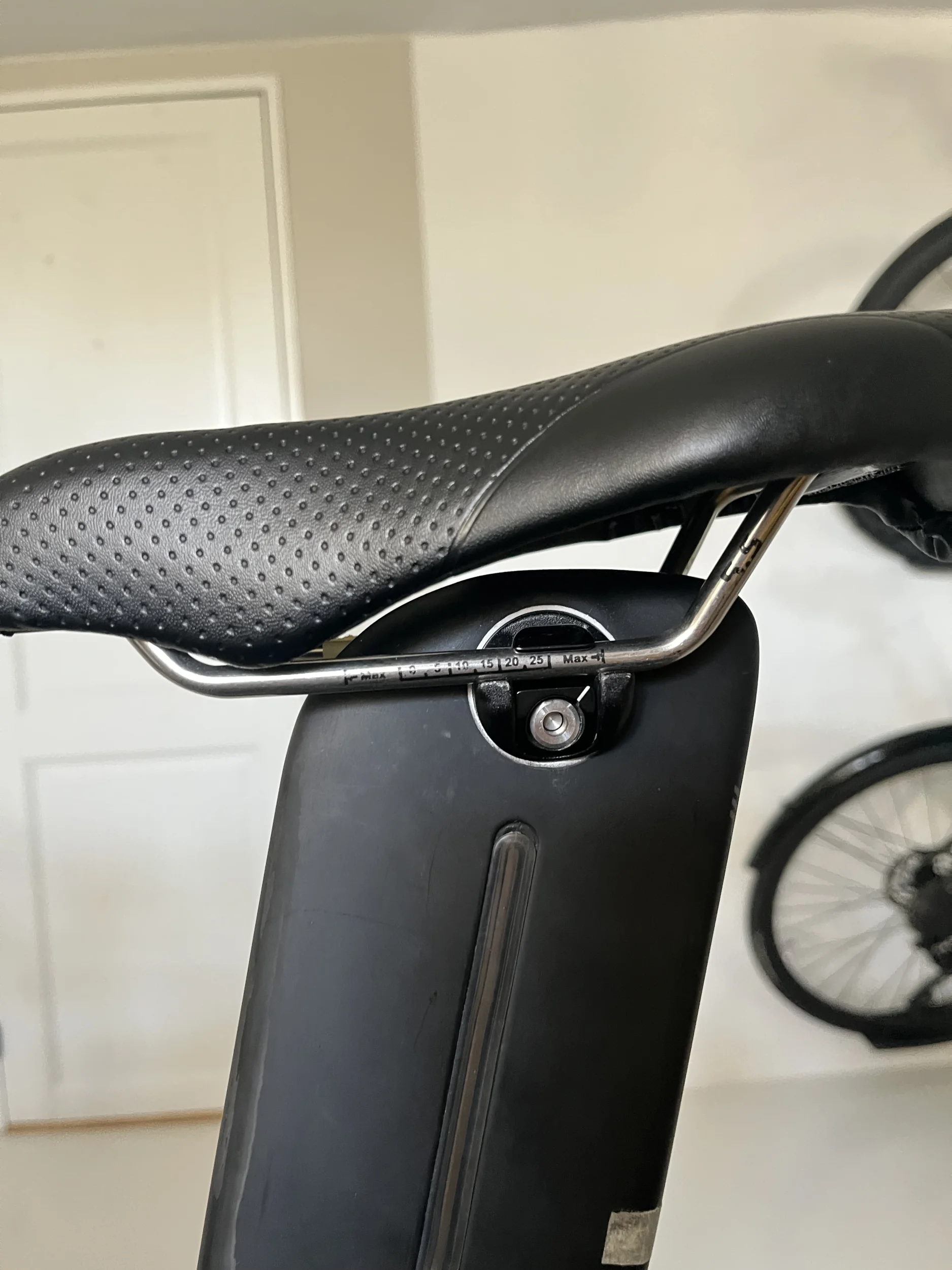

Hej
Jag finner mig själv i situationen att jag behöver komma ca 20mm längre fram på sadeln för att få till en ideal position på en triathloncykel. Per bild är nuvarande sadel (ISM PS1.0 15) längre fram än rekommenderat och det räcker inte. Sadelklämman går mig veterligt inte att modifiera. Jag behöver sålunda antingen en sadel med längre användbar nos eller längre användbara rails.
Med anledning av detta lyssnar jag gärna på tips från er om sadlar som är värda att titta på. Om någon har insikter om huruvida ISMs PL-serie går att använda längre stunder i aero är jag specifikt intresserad av det. (Jag kör en rätt moderat aero-position med hög stack).
Tacksam för inspel.

Hej Weldion,
Styret är fast (aero basebar) så det sitter där det sitter. Även om det gick hade det tyvärr inte löst problemet för mig. Min utmaning är inte att jag inte når fram till cockpit utan att höfterna är lite långt bak för att jag skall kunna trampa ”nedåt-bakåt” på det sätt jag vill. Höftvinkeln blir lite för stängd. (Innan någon undrar - jag kör inte triathlon så jag behöver inte spara baksidorna till löpningen).
Mange - jag har inte lyckats finna någon. Hojen är en Felt IA FRD Disc från 2019 så det kryllar tyvärr inte av utbytesdelar till den.

Hej Batavus,
Nej, jag tror inte cykeln är för stor per se. Ramen är en 54 och den är väldigt nätt jämfört med mina andra två 54:or av annan geometri. Tittar man på Felts egna tabeller ligger jag med mina 178cm någonstans i övre längdgränsen för ramen.
Problemet uppkommer för att jag med mina långa lårben behöver ha sadeln rätt högt för att få det tramp jag vill åstadkomma och samtidigt kunna ligga bekvämt i aerobars. Eftersom sadelklämman sitter i mitten av aerostolpen och ISMs rails är mer gjorda för att flytta sadeln bakåt snarare än framåt tappar jag förmågan att få fram sadeln tillräckligt nära BB. Om man skall tro ChatGPT är det här en känd utmaning med Felts IA-plattform för folk som behöver hög sitthöjd och moderat reach, men det visste ju inte jag när jag köpte hojen 🙄
