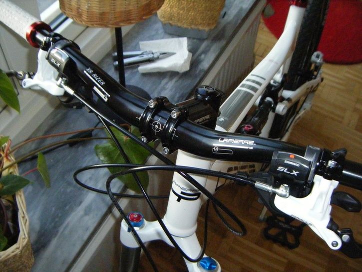

Såpp! Då var den hämtad o jag e några tusen fattigare. Det blev en massa testande fram o tillbaka mellan Medium o Large, verkligen inget lätt val. Tillslut föll det dock på Large eftersom jag tyckte att jag stod lite för böjd över cykeln på medium och kom lite för mycket över framhjulet, om det låter logiskt hos nån. på large kändes det mer som jag stod neutralt mellan hjulen.
Väldigt fin finish på grejjerna! Lapierres egna komponenter känns påkostade o fina med svareloxerad yta och laseretsade loggor m.m. nu är det bara ut o cykla som gäller.

Fan det e lockande asså men jag vill nog börja med någon form av uppvärmning å få hoj, knän, kondis och läderhud på röven rätt inkörda och inställda. Ser ut som riktigt fin natur med repbroar o sånt.
Jag ska nog försöka mig på en liten räd i ängårdsbergen för o se att allt funkar, nån som har samma planer?
Här kommer lite bilder på pärlan =)
