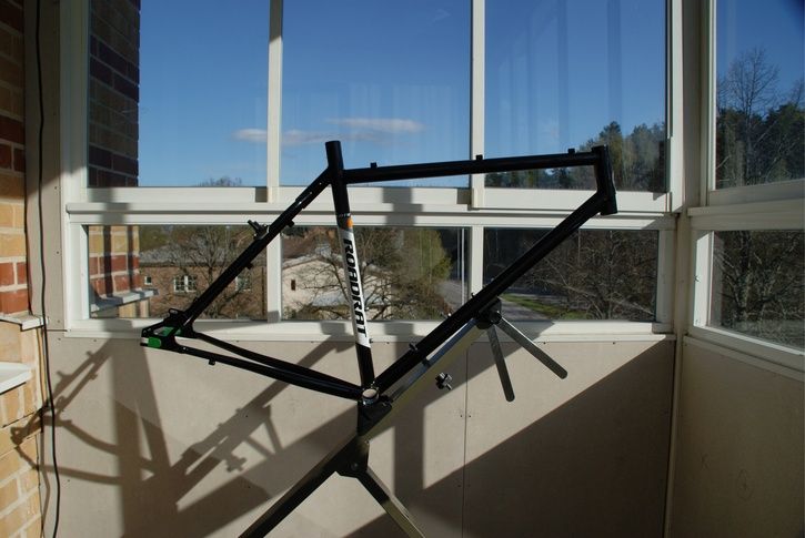

Så här ligger det till, fick ett infall att bygga Ratbike av vad jag har liggandes och köpte en Roadrat.
Sen...ja, jag vet,fel ordning...letade jag fram hjulen för att fetta om och ge lite kärlek. Doh! De var inte mycket att rädda då lagerbanorna reda såg ut som 3D-utskrift av månen i miniatyr. Att sätta dit ett par 26" hjul på ramen går väll, men är på inget sätt rätt. Och lär inte låta ramen komma till sin rätt. Därför letar jag nu efter 700c hjul som jag kan sätta skivbromsar på. Men allt jag hittar (under 3000kr) verkar vara för LVG och fälgbroms.
Det är här paniken slår till....Jag vet inget om LVG\CX-hjul! Hjälp!
Mitt förtroende för de LBS som finns i stan är sedan länge lågt så min sista livlina blir Happy.
Kan jag, och i så fall vart, köpa ett par 700c-hjul som tar skivbroms för under 3000:-(ink. frakt) till en vardagscykel, utan att vara bevandrad i tyska?
Tacksam för seriös hjälp och ledsagning.
