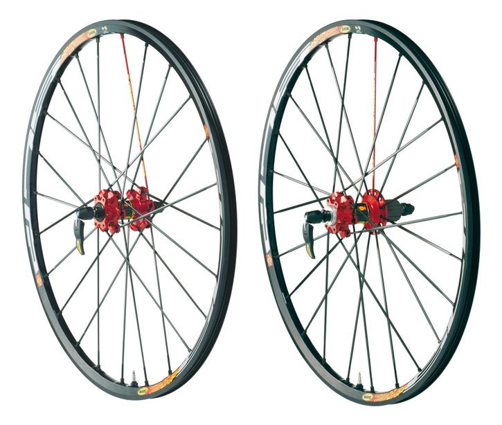

Mavic Crossmax SLR är ju snugga, och mina crosstrail och crossride har fungerat klockrent vilket bör tyda på att även SLR skall hålla. Men det är ju lite svenssonhjul över dem, och de är inte helt billiga heller. Läste också att största rekommenderade däcksstorleken är blott 2.1", även om många i forumet kör med åtminstone 2.25" utan större problem. Mavic skickar också med mycket pryttlar med dessa hjul - påsar, ekernyckel, hjulmagnet, lagernyckel och UST-ventiler vilket är trevligt. Se'n är de ju riktigt fina också med platta (snabba :) ekrar å allt. Vikten ligger officielt på 1525g per hjulpar.

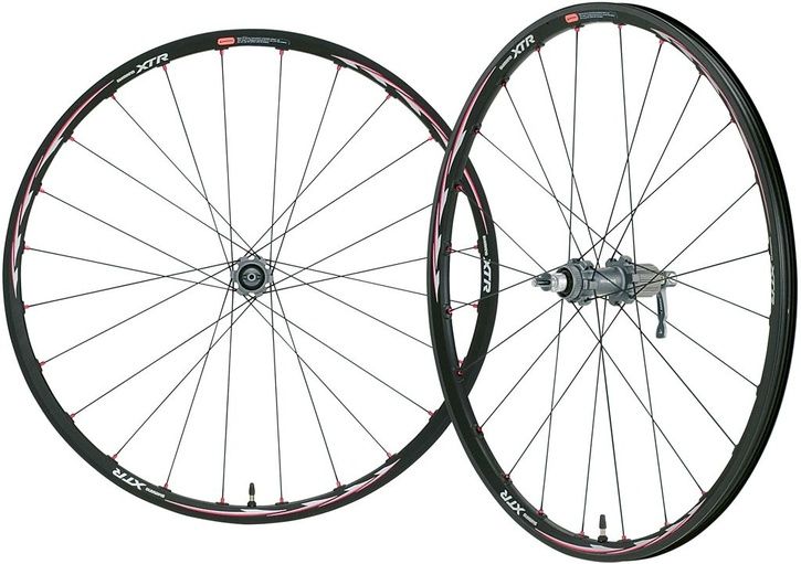

Shimano XTR WH-M975 väger ju ungefär lika mycket som SLR och har även rak ekerinfästning men av bilderna jag sett har XTR-hjulen runda ekrar i stället för platta, eller har jag sett fel? Det är ju inte särskilt svetto-aero med runda ekrar, och platta ekrar ser ju ballare ut dessutom. Sedan är det väldigt sparsmakat med information om vad som egentligen ingår. Hjulväskor verkar följa med, men hur är det med UST-ventil och liknande? Priset är ju en stor fördel - går att hitta XTR-hjul som är åtminstone en 2000 kr billigare än SLR. Har XTR för övrigt på hojen, så ett par XTR-hjul i samma serie vore mulligt - men de ser ju inte riktigt lika snabba och flashiga ut som SLR :-)

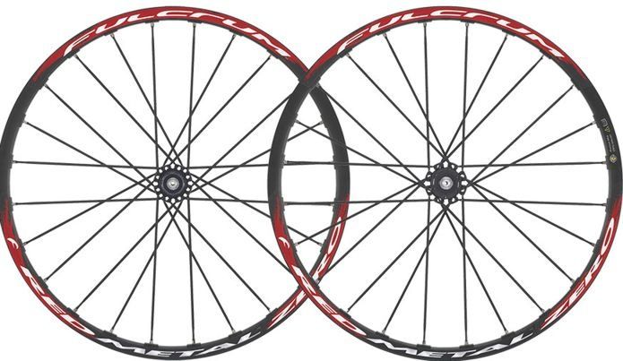

Fulcrum Red Metal Zero är ju ganska fina, men klibborna ser lite el-cheapo ut. Platta ekrar och centerlock är fint, men viktmässigt ligger de en bit (ca 100 g) ifrån SLR och XTR. För övrigt har jag ingen uppfattning om dem. Sägs ju att de är mycket stabila, men stabilare än de andra hjulen?

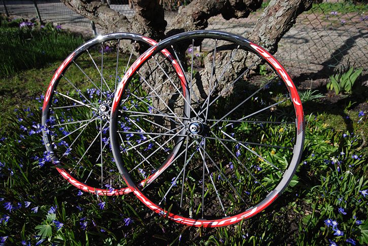

jag får också säga Fulcrum.
här är mina Red Metal Zero som jag ska köra skiten ur i sommar hade jag tänkt.
redmetalzero.jpg ht=486

Strand skrev:
> jag får också säga Fulcrum. här är mina Red Metal Zero som jag ska köra
Fräsigt värre. De är ju riktigt fina. Synd att de är prismässigt i underläge (ca 2000 spänn dyrare än XTR, 4000 kr dyrare än Nope...)

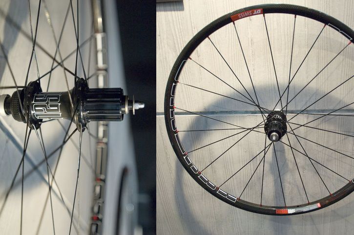

DT har ju också ett par fabriksbyggda motsvarande slr, xr1450, som jag personligen hellre skulle köra på, naven ska ju vara riktigt bra!

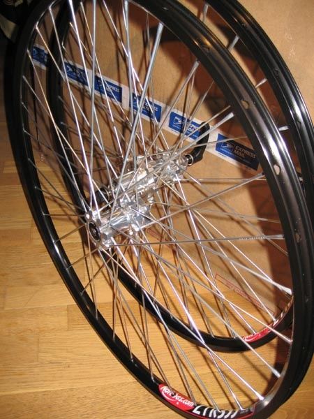

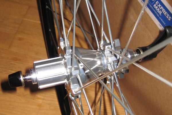

låter bilderna tala :D
IMG_0207.JPG ht=402
IMG_0209.JPG ht=600
IMG_0205.JPG ht=629
Att det är ZTR 355-fälgar ser jag, men vad är det för nav och ekrar? Byggt själv, eller har du ebay-fyndat? :)

ostkaka skrev:
> ebay-fyndat? :)
inte ebay, utan affär i usa, beställde över nätet, klart billigare än europa, speciellt nu när dollarkursen är så pass låg.men även i europa ä de billigare än va slr kostar här hemma, och i stort sett samma pris som slr i tyskland. som sagt industry nine ultralite hjul för lefty.

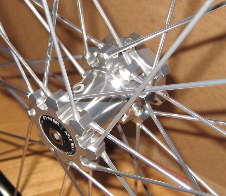

Vad gäller I9-hjulen så har de ingen skalle, iaf inte vid navet, och visst sitter det vanlig nippel vid fälgen?
På pappret ser det ut som en grym konstruktion, och om inte gängsallad är ett problem så verkar det väldigt trevligt.

nope :D nippeln ä ekern. ekern har en stor skalle längst upp i fälgen. men den ä avfasad uppe vid fälgen så att man spänner dem där ändå, men hela ekern roterar.

industry nine classic naven kostar från usa 460 dollar för fram och baknav. alltså strax under 3000 kr för ett par.
I94.jpg ht=432

Visst är den svagare i en 90-graders böj, men vad är en skalle? Det är ju också ett sätt att bearbeta ekern som rimligtvis borde göra den svagare, i vilket fall känns det inte som ett stort problem att ekrarna går av i böjen.
Ang flänsarna så är det ju dom i sig som är bredare, därför kommer ekern närmre mitten på navet i infästningen, det ser iaf ut så på bilden, men kan du mäta avståndet fläns-fläns mellan ytterparen resp. innerparen, det skulle vara intressant om inte annat.
Jag tänker bara på vad som kommer att hända när du kört på hjulen i ett år, dom hållt sig raka och fina, genom dynga, vatten, grus och lite vägsalt, sen ska du bara rikta dom litegrann, hur ekern satt sig i navet då, kommer den gå att vrida på? Och vad gör man om gängorna satt sig helt?
Vikterna är imponerande, sen är kanske inte CK måttstocken, DT 190 tycker jag är intressantare som xc-nav, dom väger 105/190 i centerlock eller 240s som väger 154/273 i IS.
Det syns ju att en vanlig navfläns innehåller mindre matreal än den utfrästa mycket snygga ekerinfästningen på nav med rak ekerinfästning. Alltså borde det rimligtvis gå att bygga lika lätta hjul med konventionella ekrar.
vad man sett o läst är det ju ett större problem än att gängorna i ett i9 nav skulle ge sig. men svårt att säga då det som du nämner ä rätt stor skillnad i antal tillverkade o ute på marknaden.
i detta fal så väger ju ekrarna ungefär hälften av vad dt ekerar väger, så det är ju inte bara att slänga på lika mycket vikt på ett vanligt navs fläns o tro att det ska bli lika lätt.

Jensen skrev:
> Micke L skrev:
> > Jag hade ett par crossridehjul som ju har raka
> > ekrar. En klar nackdel (tycker jag) är om man
> > får en pinne in i hjulet så går inte ekern
> aav
> > utan den dras igenom "spåret" i navet varvid
> > navet är förstört. Jag byter hellre en
> > standardeker som går av i böjen än byter
> navet
> > pga att ekern ej går av, hajjar ni hur jag
> menar
> > (jag fattar ivarjefall vad jag menar).
> o det har du varit med om eller? eller sett? att
> ekern dras igenom navet? aldrig hört om det mste
> jag säga. men vill gärna läsa om det.
Jag uttryckte mig lite oklart. Jag skulle ha skrivit att jag fick en pinne i bakhjulet varvid tre ekrar drogs ur navet utan att gå av. Efter den erfarenheten är jag ganska rädd att förstöra navet. Jag vill inte ha sönder ett dyrare nav på det sättet.
Jag föredrar framöver standardekrar framför raka ekrar.
Inläggslista Svara•Citera•Svara privat•Bevaka den här tråden•Rapportera detta inlägg•Redigera
Re: Lätta fabriksbyggda highend-hjul för XC
Skrivet av Jensen idag 12:03 (Dölj användarens inlägg)
> raka ekrar.
gick navet sönder? o var det ett mavic hjul, där du har som en kula på ekern som stopp, inte en kant?
===I Speed kills, but you get there faster I===
Redigerad 1 gånger. Senaste ändring 2008-03-22 12:05 av Jensen.
Det här var svårt at förklara.
Fråga 1:gick navet sönder? Svar: Ja. (eftersom de tre ekrarna inte gick att sätta tillbaks betraktar jag navet som sönder).
Fråga 2: o var det ett mavic hjul, där du har som en kula på ekern som stopp, inte en kant? Svar: Mavic crossride, kommer inte ihåg om det var kan el kula som stopp.
Den lokala cykelmeken försökte med att sätta brickor på ekrarna för att dessa inte skulle åka genom dom förstörda "spåren" som blivit när ekrarna dragits igenom

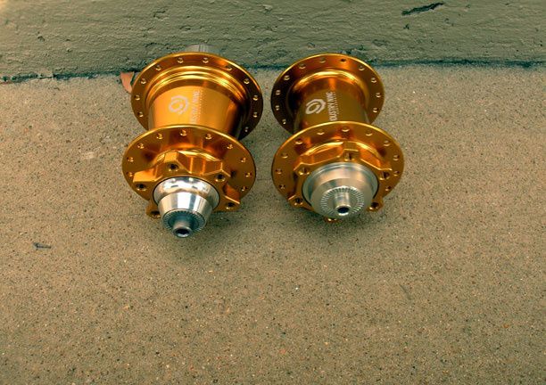

köpte av denna kille http://www.mtnhighcyclery.com/ , pm:a mig om du inte hittar hans mail på hemsidan, den ä inte så superbra direkt, finns lixom inte mycket på den. men killen ä mycket bra att ha o göra med, håller en informerad, har mycket bra rykte på mtbr.com, svarar på frågor både på den sidan och på mail, tar hem det man vill ha, kan få me de snabbkopplingar man vill ha osv. kan även skriva ner värdet på paketet osv. :D o classic naven läre ju inte vara nå enorma väntetider på heller, som det ä på deras hjulset. man får passa på nu när dollarn ä så lite värd.
Jeff som svarar på mail o håller i service på industry nine ä mycket trevlig även han. lätt att ha o göra med.
Micke L: förstår då om du inte har så stort förtroende för den lösningen även om vi nu på i9 snackar om lite mer kontaktyta. kollade på lite bilder på de hjulen du snackade om, verkar vara liten skalle i förhållande till spåren som sen ekern går igenom i navet, verkar inte skilja så mycket egentligen.
Justus: ja de där ä grymma, även om ja ställer mig tveksam till 20000 för mtb hjul :D o ställer mig tveksam till kolfiber i just fälgen :D

Crossride har väl stålekrar, vilket kan förklara att de perforerade aluminiumfästet för Micke L. Har ett par Crossride som har funkat fint bortsett från att grepp-fjonkarna fick grader och fastnade i alu-kroppen, något som dock gick att fila till och få bra igen. Nu i vår skall jag börja köra på ett par gamla men nya Crossmax XL som har stått ett par år. Skall bli kul och se vad de går för. Naven tickar dock långsamt så antal POE är inte mycket att hurra för. Skulle jag köpa nya hjul så blev det nog de nya XTR-hjulen.

Jag är lite sugen på dem, men mest på grund av priset (omkring 4500 inkl. frakt) och att det skulle passa med mina xtr-prylar för övrigt på hojen. Och att det är "riktigta" UST-fälgar och centerlocknav (jag gillar utseendet på nya XTR-skivorna :-) Shimano gör, enligt mig, mycket bra snabbkopplingar också även om de inte är lättast på marknaden. Men de väcker ju tyvärr inte alls det där lilla extra vill-ha-begäret som vissa andra hjul. Vikt: 697/828 g (1525 g).
wh-m975.jpg ht=511
Mavic SLR: riktigt snygga UST-hjul med centerlock. Går att hitta för runt 6000 kr. Vikt: 685/835 g (1525 g). Riktigt lätta snabbkopplingar, men är de bättre funktion än på crossride, crossland och crosstrail vars kopplingar har riktigt dålig känsla?
crossmax_slr_disc2008.jpg ht=614
Fulcrum: läckra med platta raka ekrar (oavsett dess för- och nackdelar) och snygg ekring, men klibborna ser lite billiga ut. Verkar vara mycket lika SLR, om än en smula tyngre och generellt en aning dyrare (500-1000 kr). Är de "bättre" än SLR måntro med tanke på styvhet, underhåll, styrka osv? Vikt: 706/862 g (1568 g).
fulcrumredmetalzero2008.jpg ht=403

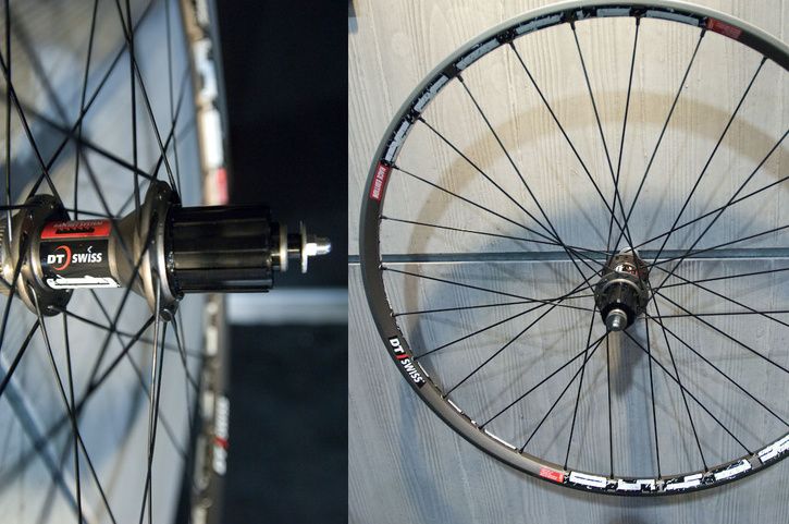

DT Swiss XR-1450: lätta, men dyra (runt 8000 spänn). Flest ekrar av dem alla (28 st) och verkar vara "vanlig" ekerinfästning. Även om det inte syns så bra skall ekrarna vara "bladed" enlgt DT. Någon som vet mer? Vikt: 670/780 g (1450 g). Tyvärr är det inte UST-hjul och det verkar som om man behöver en adapter för att köra centerlock. DT har nya snabbkopplingar för i år som inte bara är lätta, utan verkar också ha bra funktion?
dt-swissxr-145020082.jpg ht=481
> ha bra funktion?
varför behöver man adapter för centerlock skiva? har för övrigt en av deras nya snabbkopplingar på mitt i9 bakhjul, inte kört me dem ännu, men intreycket hittills av snabbkopplingen ä att det är riktigt stabilt o bra funktion, lätt att dra åt hårt o lätt att lossa.
> ha bra funktion?
Ekrarna på mina 1540 var DT:s Aerolite, är säkert samma på dessa. Jag vurpade förresten och hade av två ekrar en gång, hjulet blev inte ens märkbart vint.
