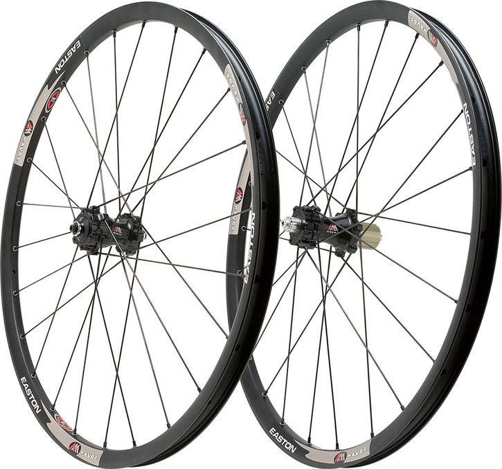

Fortsätt den goda disskutionen här, jag måste veta vilka fälgar jag skall använda när jag bygger om mina hjul då mina nuvarande fälgar skall vara gjorda av smör (redan liten buckla i bakfälgen).
Lätta/hållbara dh/am hjul?
Det vart ett par Easton AM Havoc hjul. 1875g/par enligt Easton själva. En liten chansning, men hjulen verkar ha fått gott omdöme.
