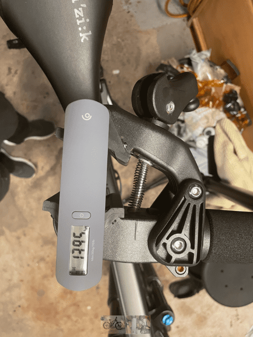

Hej
Kanske fler än jag som går i tankar om att lätta cykeln så skapar en tråd för inspiration och kanske någon som vill dela med sig av tips
Sneglat på XC och Down Country för att komma ner lite i vikt och få en "kvickare" cykel men är samtidigt nöjd med min och vill inte förlora kapaciteten utför.
Riktmärke: Fuel ex 9.9, listas som 12,98kg medan 8:an ska väga 13,8kg i M (ram kolfiber/alu skiljer 560g)
Startvikt 14,75kg med SLX kassett, PTN inserts och Maxxis Rekon 2,6, tubeless, allt annat original.
Målbild är en robust cykel som fortfarande är byggd för att tåla bröt

Väntar in delarna från Garbaruk (väger mindre än XTR och kostar typ 3/4delar) men upplever redan nu att cykeln rullar bättre vilket även bekräftats med pb på strava utan att jag ens tänkte på det. 7,5mm lägre rise har gjort cykeln kvickare på knixiga singeltracks, överlag känns den mer lekfull.
Nästa steg blir kolfiberhjul och hoppas på att kunna skala av 300-500g (originalhjul ska väga 1955g enligt Trek)
Vad säger expertpanelen, vart kan man spara fler gram undantaget kroppsvikt?

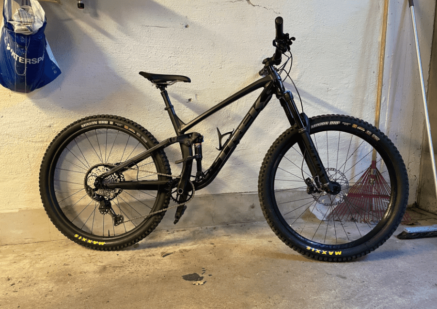

Nu sitter Garbaruk kassett (356g 10-52) och kedjehjul (34T 66g) på (sparade in 218g). Kassetten är en enhet så man behöver inte hålla på med enskilda drev vid montering
Tycker det växlar smidigare nu än med SLX kassetten, dock hoppade kedjan och sen gick den av där jag lagt på en extra länk så hoppas på att det var mitt fel och inte kedjehjulet som ser liiiite tjockare ut är original (kanske för att det är nytt?)
Cykeln är nere på 13,95kg med DHF2,5/DHR2,4 fram/bak (+156g) då jag saknade greppet
Skulle lätt kunna banta 7-800g till med andra hjul och Nobby Nic som tipsats om i tråden
Skulle man slå till på XTR bromsar och ännu lättare sadel hamnar cykeln kring 12,8kg
Ska ge det ett par mil innan nästa inköp och fortsatt hålla utkik på K&S
