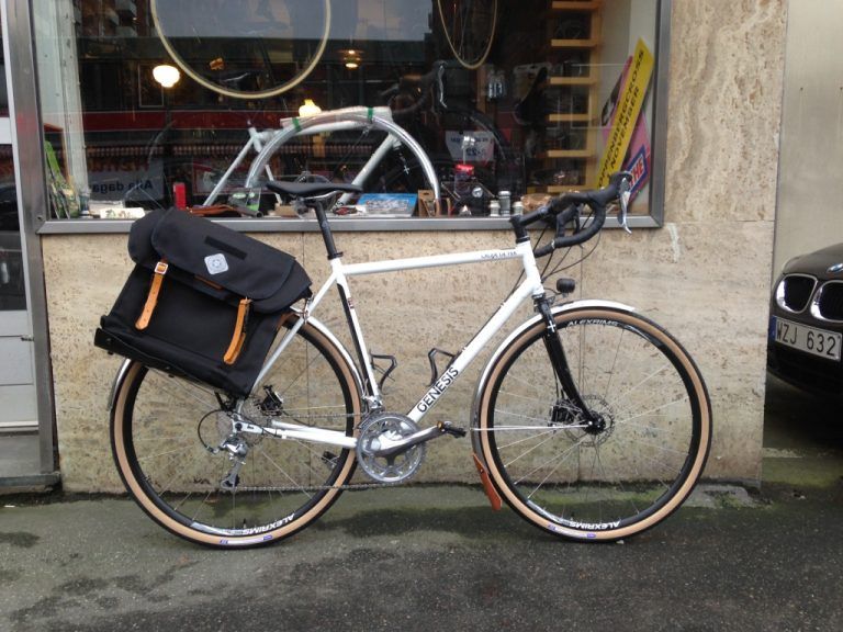

Jag har inga konkreta cykeltips just nu, men Genesis gör trevliga cyklar tycker jag själv. Roligare än generiska Scott och
Var inne på Veloform nyligen och han hade några Croix de Fer inne. Det är väl dock lite tight att få hydrauliska skivbromsar (som man vill ha) för under 15k..

Just igår körde jag två Ortlieb (kan de heta back roller kanske), varav den ena var full med ved och den andra med diverse utrustning för matlagning osv för mig och ett barn. Fullt lass bak mao, sånär som på ett tremannatält som provlastats uppepå pakethållaren men inte cyklats med i skarpt läge. Märker inget vid cykling förutom möjligen att cykeln är lite segare i svängar. Stillastående eller när man leder blir cykeln däremot mer bänglig pga hög vikt bak, vilket kan krävas lite tillvänjning till. Inga problem med mer normal lastvikt dock, och jag tror att alla tvåhjuliga cyklar får det uppträdandet vid full last.
Det ska nog sägas att det ser ganska normalt ut och inte "fel" med panniers i sitt bakersta läge. Har själv aldrig upplevt problem med detta, men har noterat att mer touring-inriktade cyklister anser kedjestagen vara för korta på Croix de Fer.

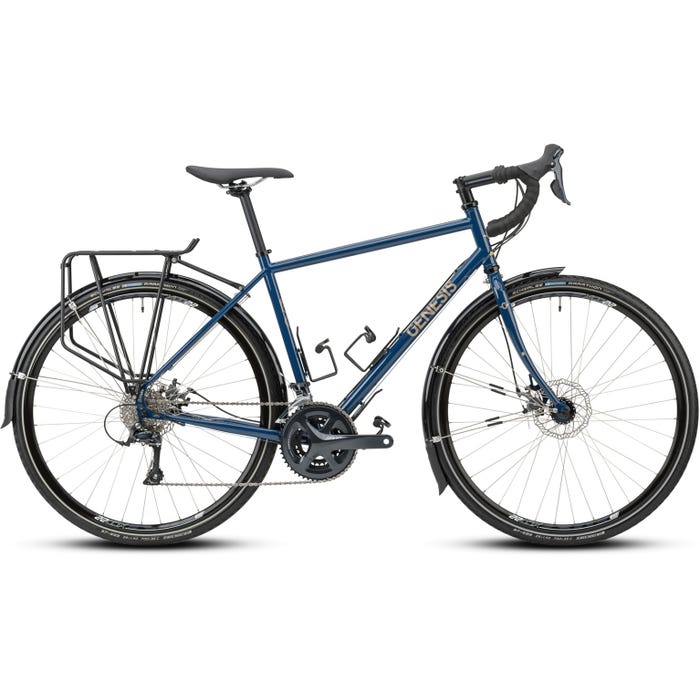

Vad jag tidigare sett har väl Genesis även en Tour de Fer som just har längre kedjestag bland annat, samt kommer med skärmar, pakethållare osv.
Kan väl vara värt att påtala att jag inte har något med Genesis att göra, och min enda erfarenhet är min egen cykel som jag verkligen gillar. I min värld är stål>aluminium för denna typ av cykel, och då är Genesis någorlunda prisvärda.
Letar pendlare med bockstyre för lång person
Tack for infon! Det hjälper. Synd att Tour de Fer inte har bockstyre, annars kunde det vara något.

Tour de Fer finns med både bockstyre och rakt. Tight med budgeten dock..
