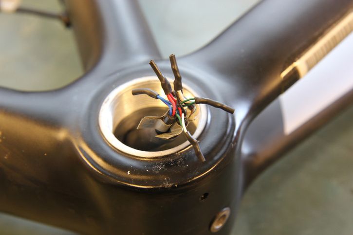

”Problemet” var att kabelsatsen jag hade var för extern montering och jag ville ha intern kabeldragning men så la ”Fiffi” upp sin byggtråd http://happymtb.org/forum/read.php/1/1617295/page=1 och då insåg jag att med sidavbitare och lödkolv så gick det enkelt att lösa.
Jag kopierade helt enkelt ”Fiffi’s” bygge när det gällde att omvandla kabelsatsen från extern till intern. Batteriet valde jag dock att montera externt även på den här hojen, känns bättre att slippa ta bort sadelstolpen vid batteriladdning och jag slapp även arbetet med att modifiera batteriet, dessutom kan jag ju, vid ev behov, enkelt skifta batteri mellan hojarna.
När jag kommunicerade lite med ”Fiffi” inför bygget så hoppades han på lite bilder från byggandet men mitt svar var ”jag kopierar dina byggbilder” vilket jag även tar mig friheten att göra, ivf en bild.
Så här ser det ut när hålet i vevlagerhylsan är borrat (jag gjorde dock ett större hål än ”Fiffi”), kablarna är inlagda i ramen och ihoplödda, nästa moment är att ”fösa” in paketet i ramen.

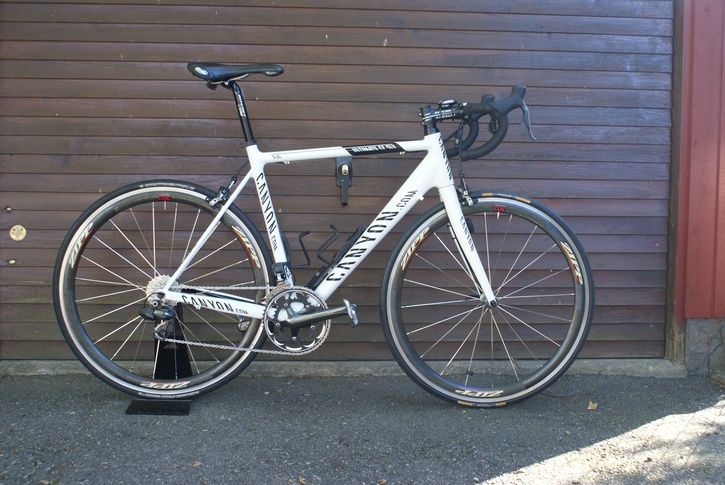

Så här ser den färdiga cykeln ut:
Canyon Ultimate CF SLX strl56, DA Di2, 105 compact vevparti med Ultegra SL 50-klinga (snyggare än 105), Ritchey stolpe o stam, PRO styre, SI Flite sadel, träningshjul Zipp303 kanttråd.

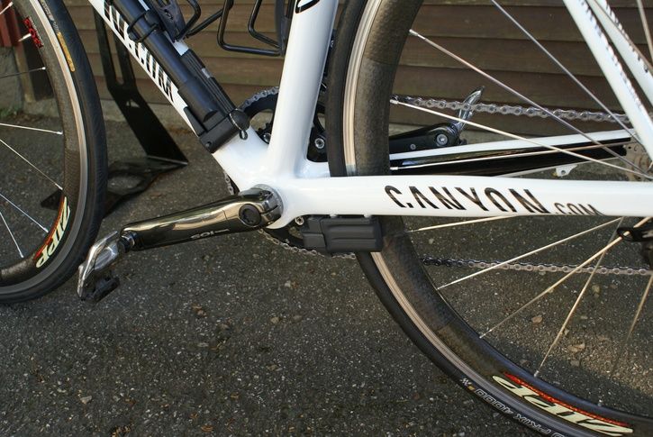

Jag valde att använda kort batterifäste och fast fäste på ramen så jag monterade därför två blindmuttrar i kedjestaget. När jag hade verktygen framme så modifierade jag även fin-cykeln så numera har jag även fast fäste på den. På den svarta har jag ett original kort batterifäste, på den vita har jag ett avsågat långt fäste med lite modifierade skruvhål och brickor mellan batterifästet och kedjestaget.
