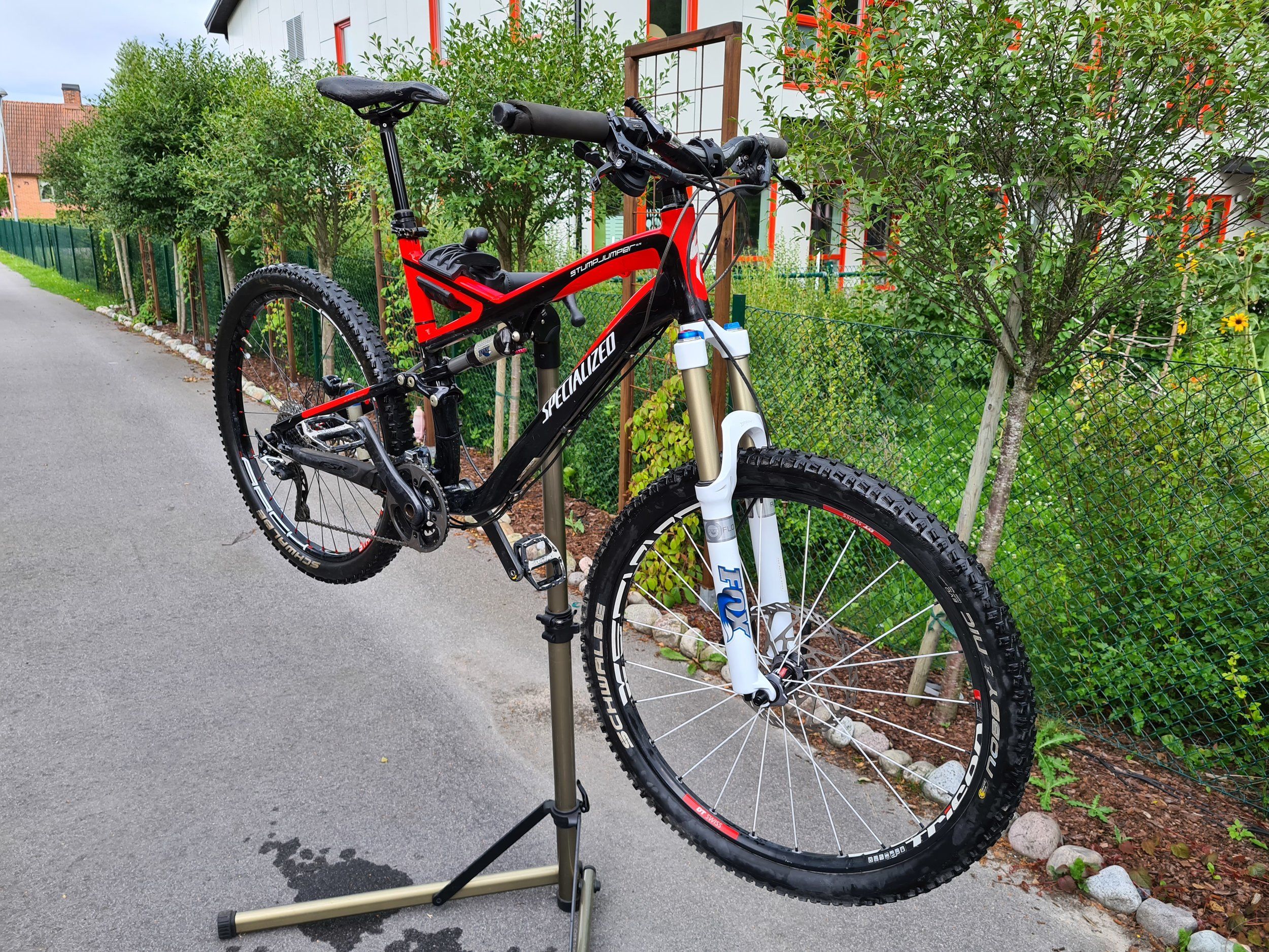

Jag har en gammal Stumpjumper Elite FSR från 2012. Planen är att sonen ska nyttja den. Problemet är att gaffeln är slut. Den lokala cykelmecken har haft isär den och bedömde att den inte gick att rädda med annat än att man lade ohemult med pengar på den.
När jag har efterforskat lite så är det inte helt enkelt att hitta en ny gaffel som är 26", 140mm slag, 1 1/8, 9mm QR. Hittade en beg Float 32 för 5lakan på Ebay (dvs likadan som sitter på cykeln nu). Är det rimligt att betala för en gammal 26"s gaffel?
Jag skulle behöva lite hjälp med att tänka högt kring vilka valmöjligheter jag har. Har ni några förslag på hur jag ska göra för att fortsätta kunna nyttja cykeln? Känns som att det är väldigt enkelt att trilla över värdet på cykeln. Hur radikalt påverkas cyklingen om man också vidgar sökkriteriet till 27,5" gafflar? Går det att på något sätt konvertera in en tapered gaffel i det raka styrröret?
