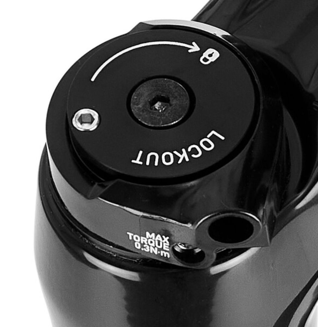

Idag när jag tog fram cykeln märkte jag att gaffeln stått låst med ”Remote lockout” sedan i höstas när cykeln användes senast och gaffeln dämpar nu ungefär lika mycket som om den inte vore låst. Tidigare har det inte varit några problem och det har varit tydlig skillnad när gaffeln låstes med Remote Lockout-funktionen. Någon som vet om något har blivit fel när den stått låst så länge och i så fall finns det nåt knep för att återställa ”remote lockout”-funktionen? Eller är det bara att lämna in cykeln och få gaffeln fixad? Gaffeln är en RockShox Judy Silver ska tilläggas.

Rör sig vredet på höger gaffelben när du ändrar lock-out reglaget?
Om inte kan det vara så att vajern kärvar eller att den lossat i lite reglaget.
Det ska inte spela någon roll hur reglaget stått en längre tid.

Hade samma problem med min Recon. Det var för lite olja i dämparsidan och det löstes med en service.
