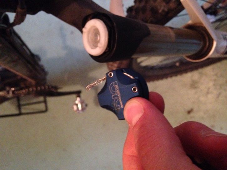

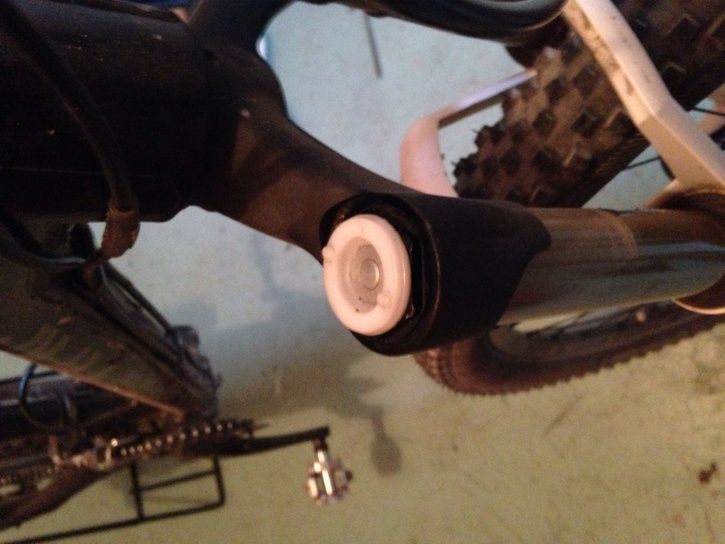

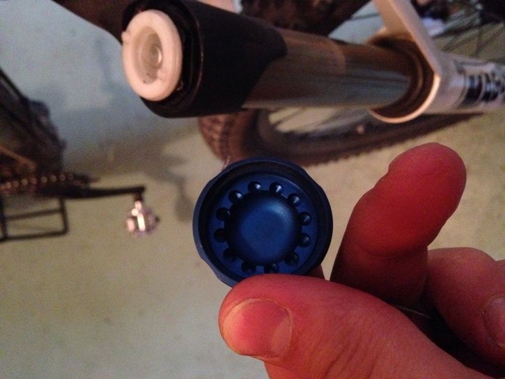

Jag kan inte få tillbaka den blå "Hatten" (bild 1, 2, 3) på min lockout efter att den plötsligt trillat av under en tur. Någon som vet hur man gör?? Jag hittar ingen manual... Det är en Magura Durin Race MD100R typ 2008 års modell... Supertacksam för hjälp!

Svaret kommer tio år för sent. Det blåa locket fästs till den vita vredet med en o-ring som kläms mellan dem och som sitter i en liten cirkulär kanal.
O-ringen har storlek ø25,00×1,60 mm.
När man sätter på locket behöver man trycka riktigt hårt ner på det. Men det går att fästa med bara händer utan verktyg.
Ett par o-ringar från den här uppsatsen passade: https://www.hornbach.se/p/o-ringsset-gelia-3010064202/10331368/ . Det är bra att det fanns två av dem eftersom jag råkade förstöra en under första försöket.
