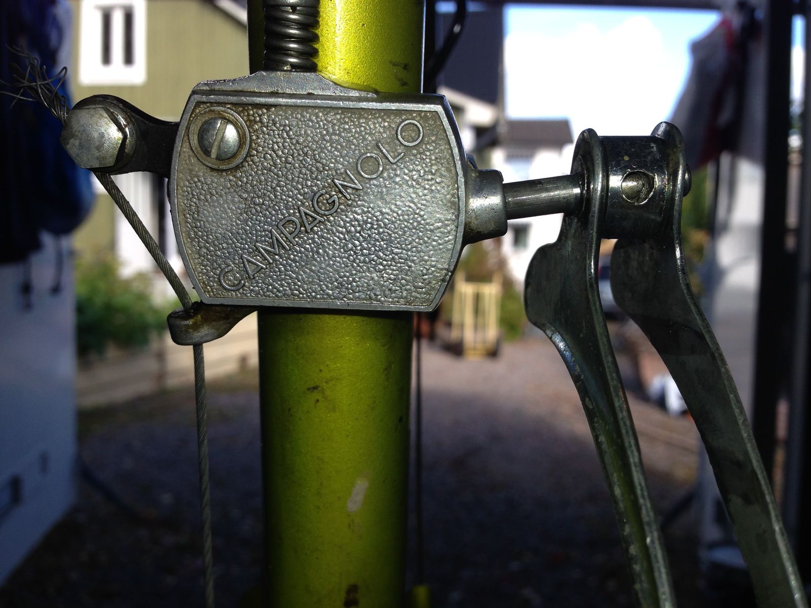

Det här kanske är skåpmat för andra, men jag är rookie och cykeln är gammal (60-70-tal).
Den här ser ut att kunna vara Pandoras ask, och att om jag öppnar så släpper jag lös h-lvetets alla krafter.. Någon som vet om det är så?
Bakgrunden: Köpte cykeln och väntar nu på vevlager från Italien (visst låter det fancy!;), under tiden ska jag byta vajrar + höljen och kika över annat. Och just det, 2 hjul ligger i Stockholm och ska dit. Och just det, framväxeln går trögt, därför vill jag öppna. Kanske.

"Campagnolo" betyder visst "går fint att reparera" på svenska :-)
Men delar?
Det är - tror jag - en Nuovo Valentino och det verkar som du redan tagit bort skruven som håller kedjeföraren :-)
(Eller sitter den framåt? jo det gör den nog :-) )
(Den sätter inre läget och ställskruven ovanpå det yttre)
Här är i så fall en stycklista (sid 70):
http://campyonly.com/history/1974/valentino.pdf
Och den verkar ju lätt att plocka isär och göra rent och smörja upp.

Tackar (jag ignorerar ironin kring Campagnolo)! Och jo, det står ju Valentino Extra på bakväxeln i alla fall, så det låter rimligt.
Vilen finemang-länk, tack!

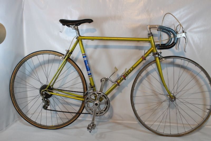

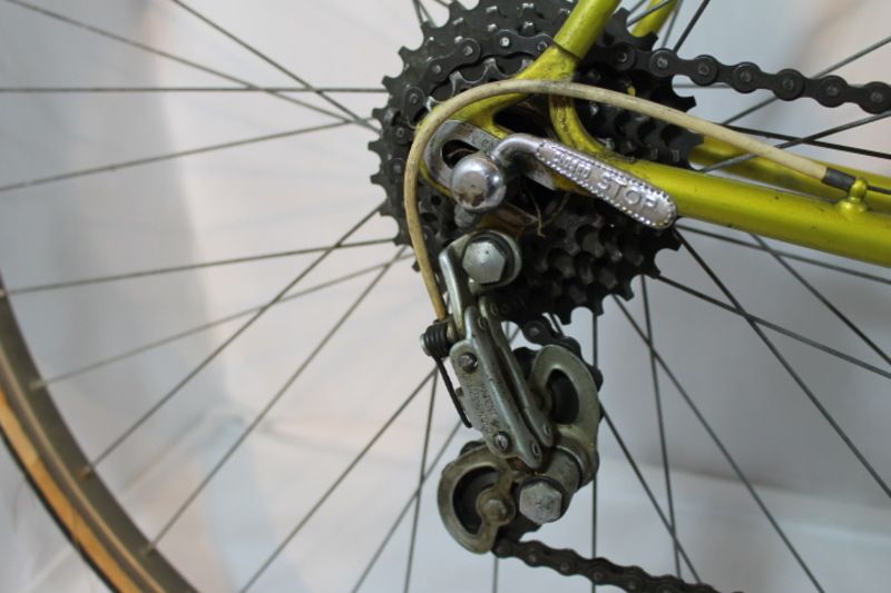

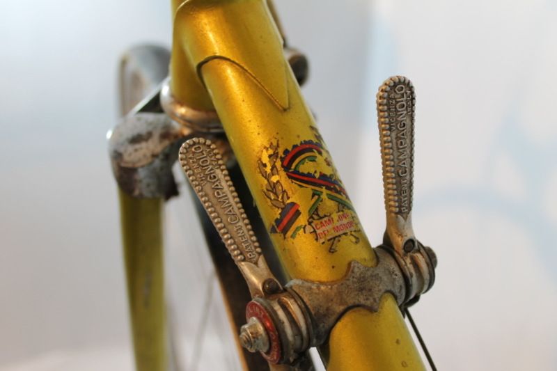

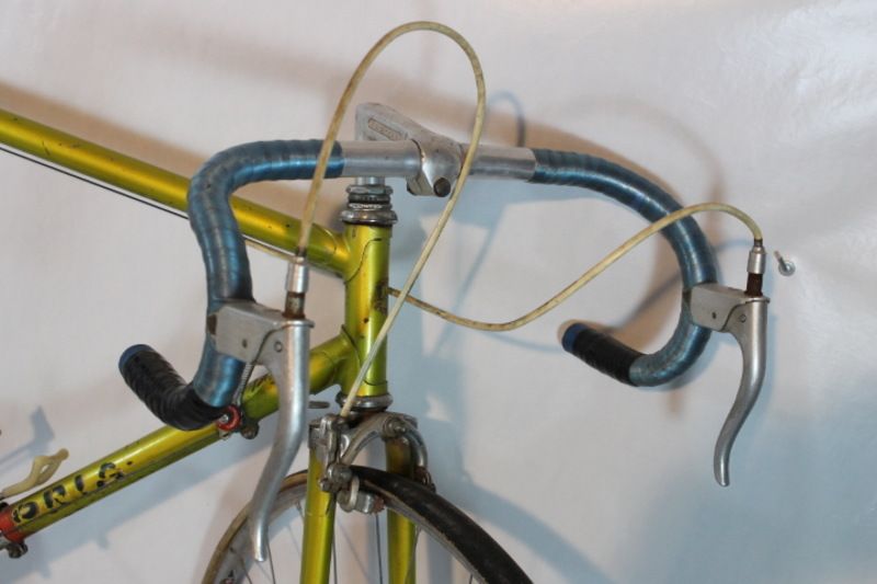

Du verkar fått ett bra svar från @emmer, men är det inte på sin plats med lite bilder på cykeln? Happy gillar bilder.
Höpp. Bilder på den patinerade damen (från förre ägaren, ärligt stulna på webben).
