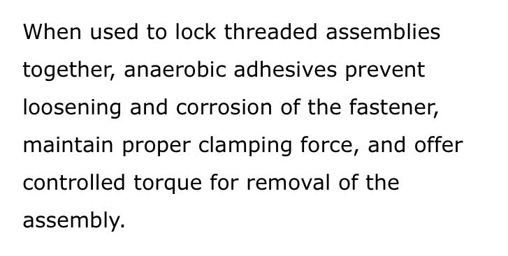

Ytterst omstritt ämne inom hjulbyggar-kretsar vad jag erfarit. Och vi kommer nog inte lösa debatten här.
Jag har byggt en ansenlig mängd hjul.
Har aldrig haft problem med hjul jag byggt till mig själv - en del byggda utan någon form av gängsäkring, andra med linolja. Har aldrig använt Spoke Freeze till mina egna hjul.
Så för min egen del kan jag hålla med - tillsatser annat än smörj kanske är onödigt.
Men... alla cyklister cyklar inte på samma sätt verkar det som (konstigt va?!), så därför kan ekrar i hjul som är ”ordentligt byggda” efter alla konstens regler under vissa omständigheter tappa spänning - ibland pga att nipplar snurrat upp sig, andra gånger pga överbelastning eller skador från våld.
Så när man t.ex bygger hjul till kunder för vilka man inte har full insikt i hur de cyklar och inte har helt tillförlitlig information gällande tidigare hjul och deras eventuella brister, så är Spoke Freeze eller liknande i min mening fullt godkänt att använda.
Är bara löjligt att påstå att det skulle vara ett tecken på klåperi eller handhavandefel.
plumse sa:
gängsäkring görs bäst m.h.a friktion, inte m.h.a nån slags geggamoja.
Geggamoja-säkring är en nödlösning för att kompensera för konstruktionsfel eller handhavandefel.
Friktion.
Precis vad Pro Lock- och Secure Lock-nipplar samt Spoke Freeze åstadkommer, men med olika metoder.
Ta upp det där med att gängsäkring skulle vara en nödlösning eller kompensation för handhavandefel i en diskussion med en mekaniker, tekniker eller ingenjör inom flygbranschen så får du nog svar på tal.
Trots 100% korrekt åtdragningsmoment så händer det att bultförband lossnar.
