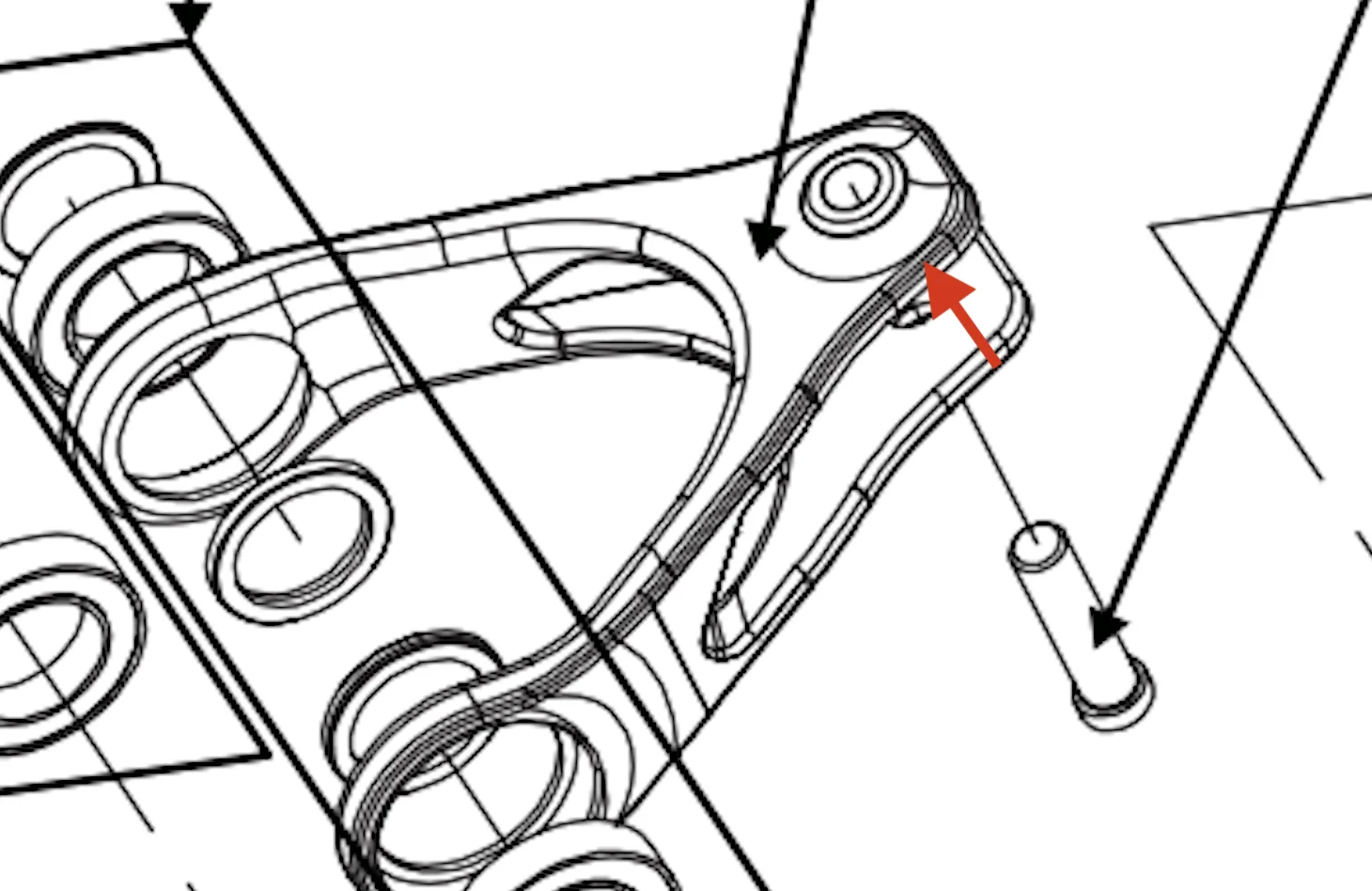

Jag behöver lite tips och förslag på lossning av bakdämpare.
Har en Superior XF 999 TR med en Monarch RT. Får loss det främre fästet men blir osäker på det bakre fästet.
Skruven går runt och jag ser att den rör sig, skruvar ur sig men själva hållaren expanderar när skruven skruvar ur sig, skruven löper alltså inte utan det blir en glipa mellan dämparen och delen som håller dämparen.
Vågar inte riktigt skruva vidare...
Den röda pilen visar var det spänns isär :)

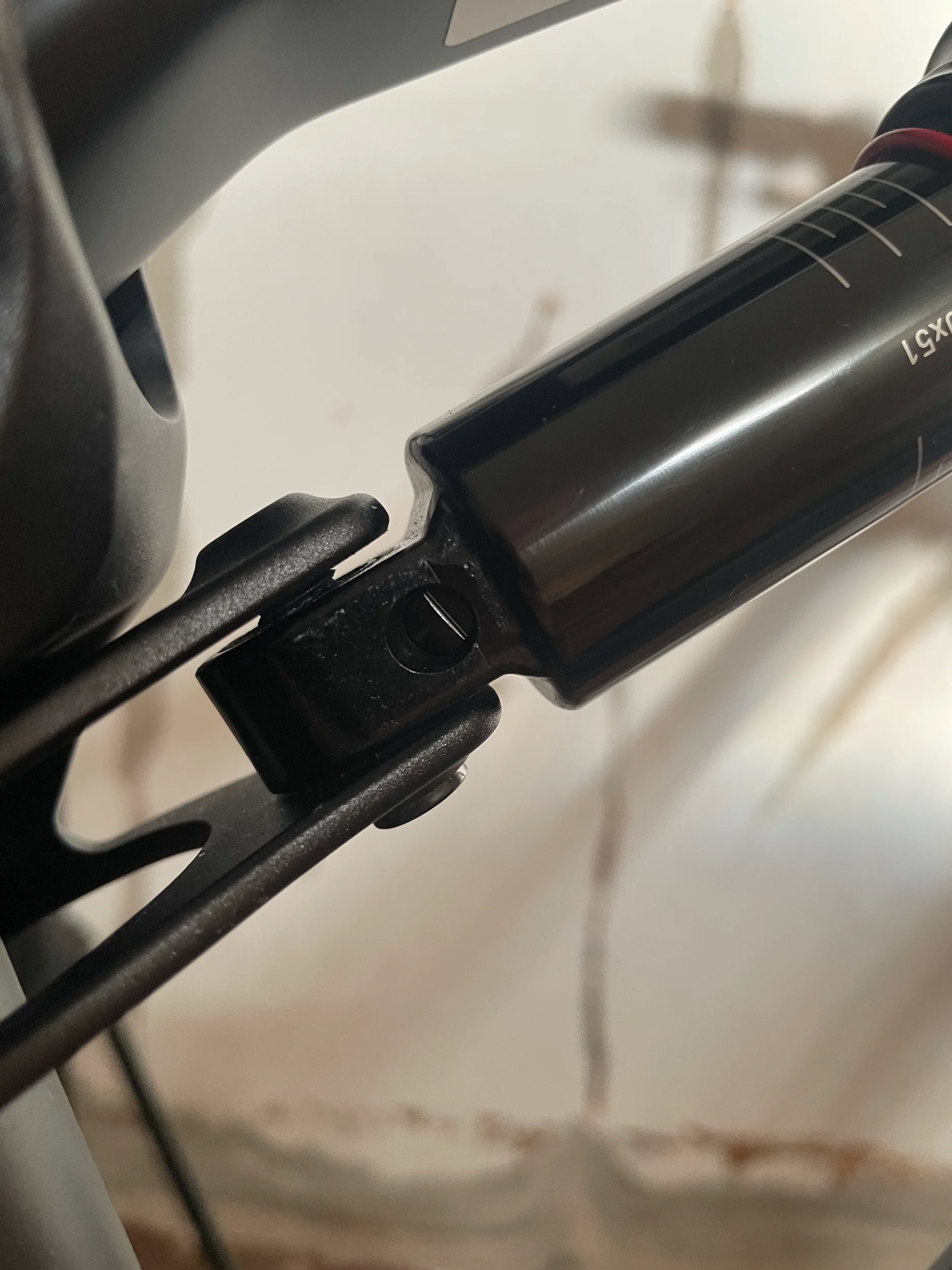

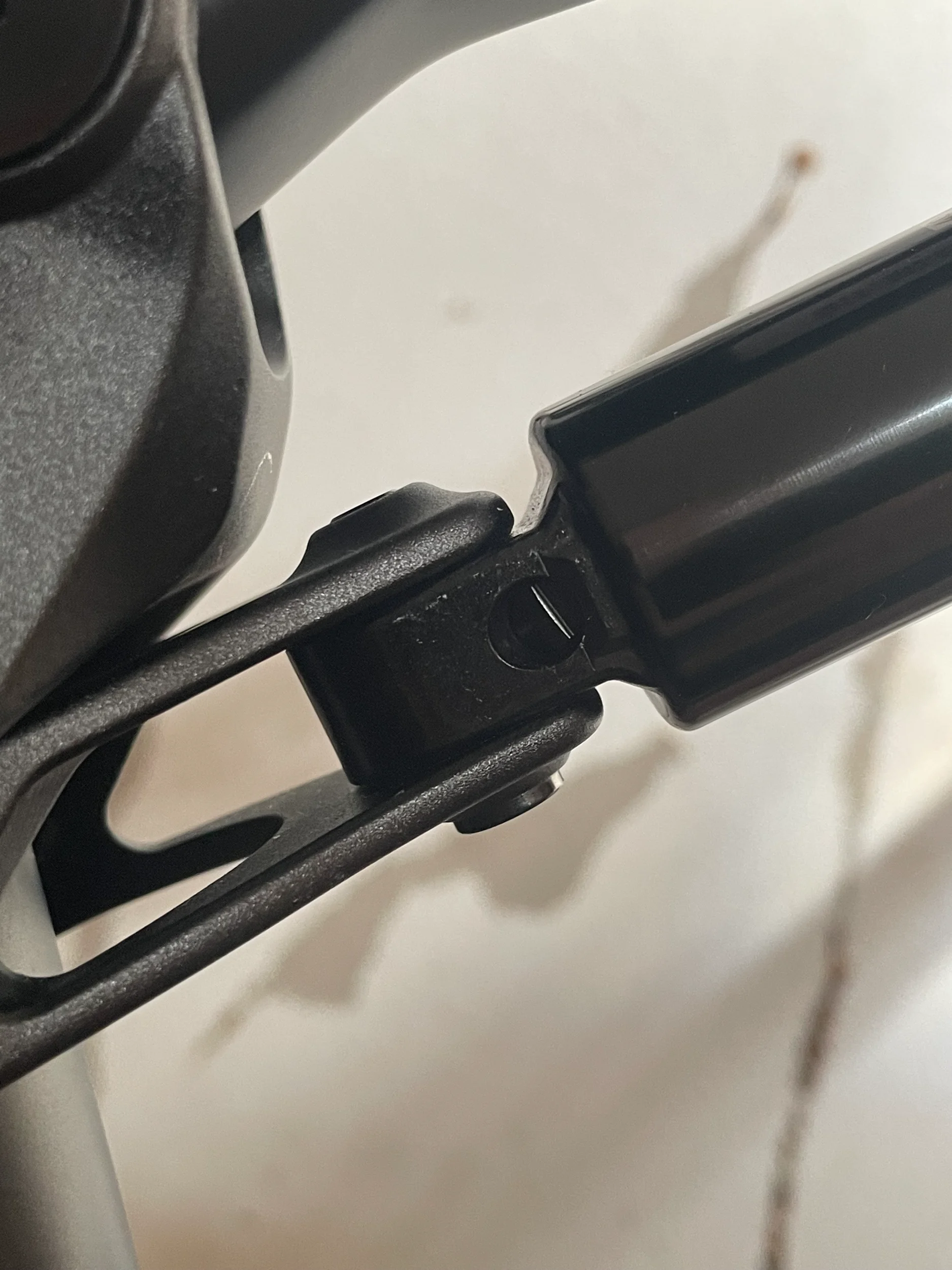

Lossa bakdämpare Superior XF 999
Här kommer lite bättre bilder :) Insåg att bilden inte var toppen.
Skruven skruvar inte ur sig ur genomföringen utan spänner isär hållaren. En bild där skruven sitter och en där jag börjat att skruva ur den.
Tips tas tacksamt emot :)
den är väl inte gängad där uppe får man hoppas..i så fall är det bara att trycka till
EDIT. Tvärt om är det visst enligt ritningen
Efter lite mer meckande och test med polygrip så ser det ut som att det är bussningen som sitter ihop med skruven... Jag kan glida dämparen upp och ner men bussningen är kvar i nederkant. Ser att den går runt när jag skruvar på skruven.
Skruva av dämparen med hela länkdelen så kanske det är lättare att komma åt, jag gissar att bussning och bult har korriderat ihop, då borde du kunna knacka ur bulten.
