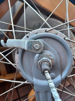

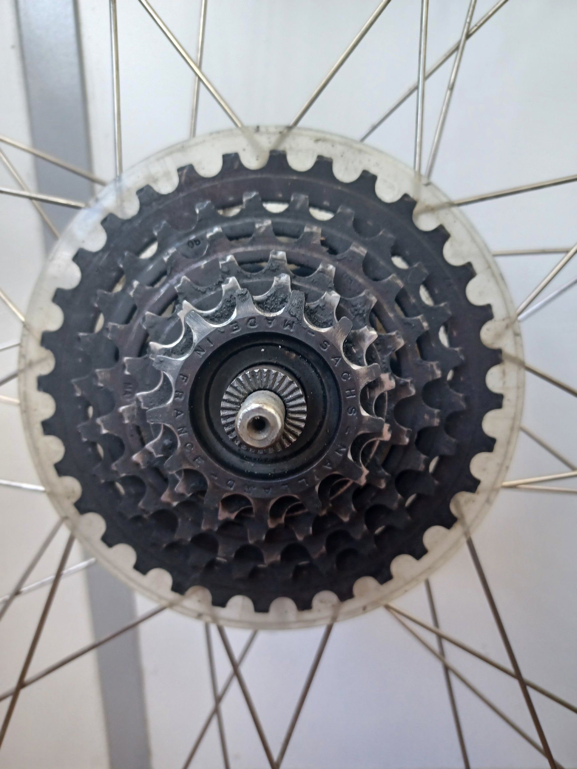

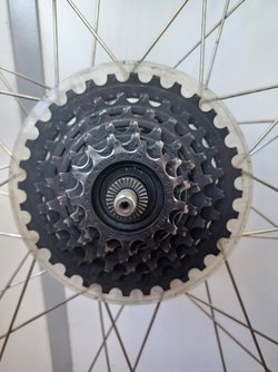

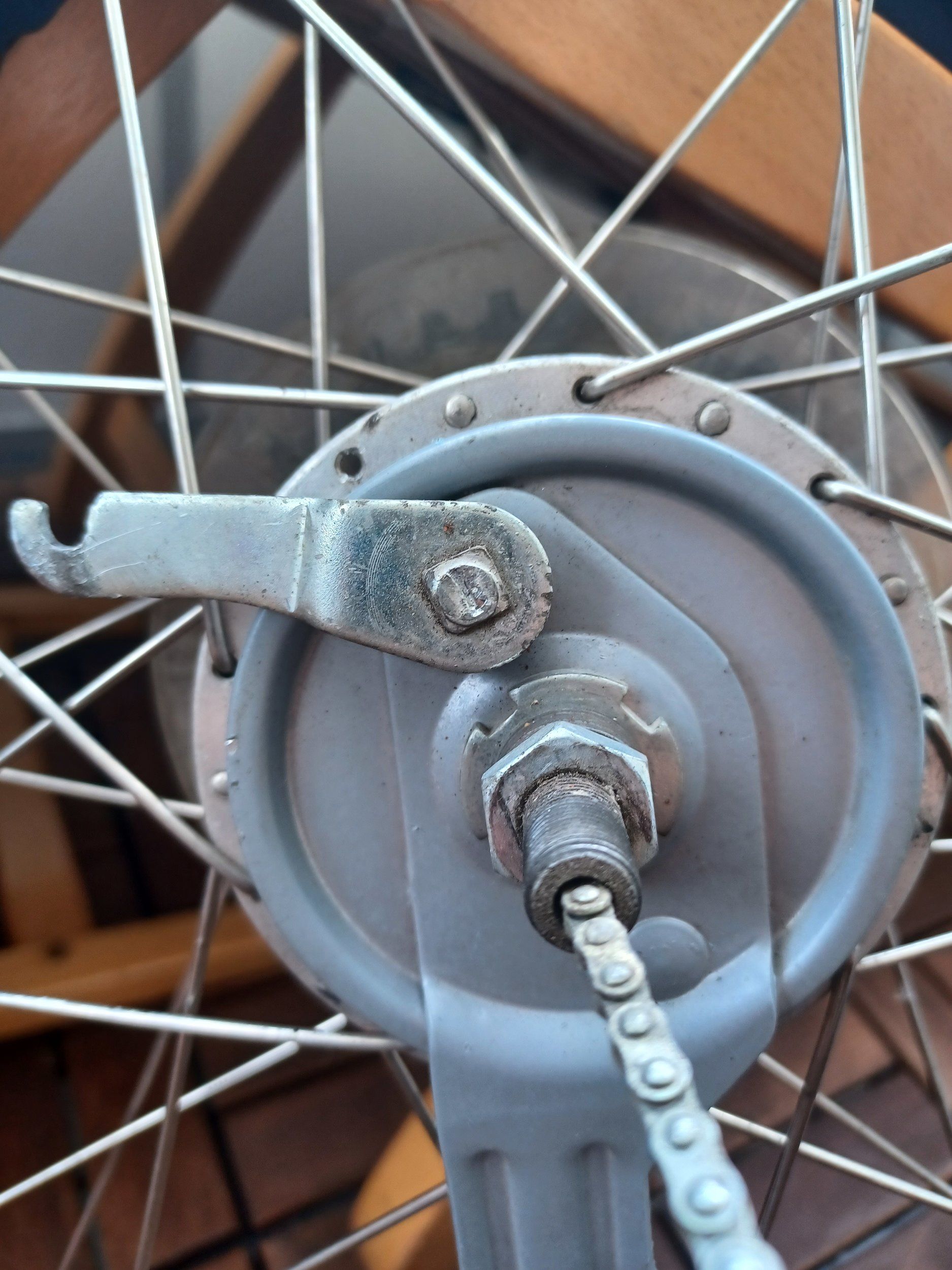

Hej till alla kunniga,
Jag vill byta ekrar men jag måste montera av kassetten på hjulet.
Kassetten är Sachs Maillard(Made in France).
Cykel är från 80talet.
Kassetten har 6 brickor.
Jag har en kedjepiska men min fråga är vilket verktyg behöver jag mer. Det finns ingen låsring på kassetten.
Se bifogad bild.
    379.2 KB · Besök: 112
    478.9 KB · Besök: 85

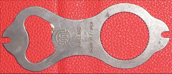

Lossa kassett (maillard) på bakhjul
Maillard hade om jag inte minns fel, en alldeles speciell avdragare men även flera olika beroende på modell…

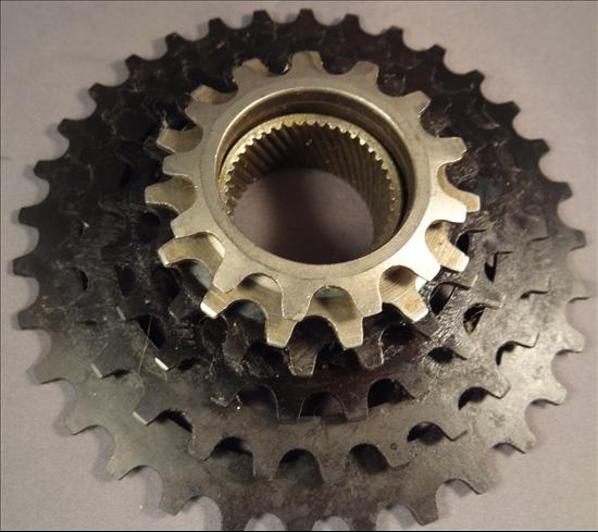

Jag har en gång mekat med ett sånt nav. Väldigt speciellt med de svängda splines, eller vad man nu ska kalla det (väldigt höga gängor?). Vad jag minns fick jag bort kassetten utan specialverktyg, men kan tyvärr inte minnas hur jag gjorde. Detta var nog 15 år sen eller så...
Kanske inte så givande inlägg, annat än motivation till att fortsätta försöka? :)
