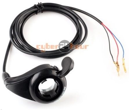

Vi har hört att man kan montera en sak på handtaget och när man använder den så startar motorn på en gång.
Jag har sett olika namn för detta:
Tumgashandtag, tumgasreglage, gashandtag, gasreglage, vridgasreglage...

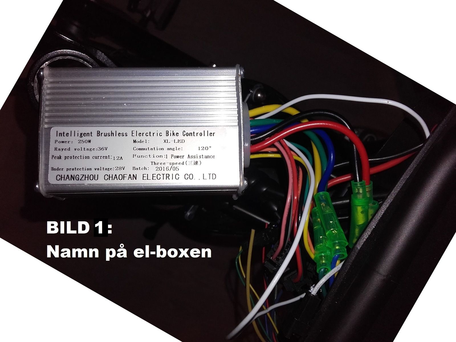

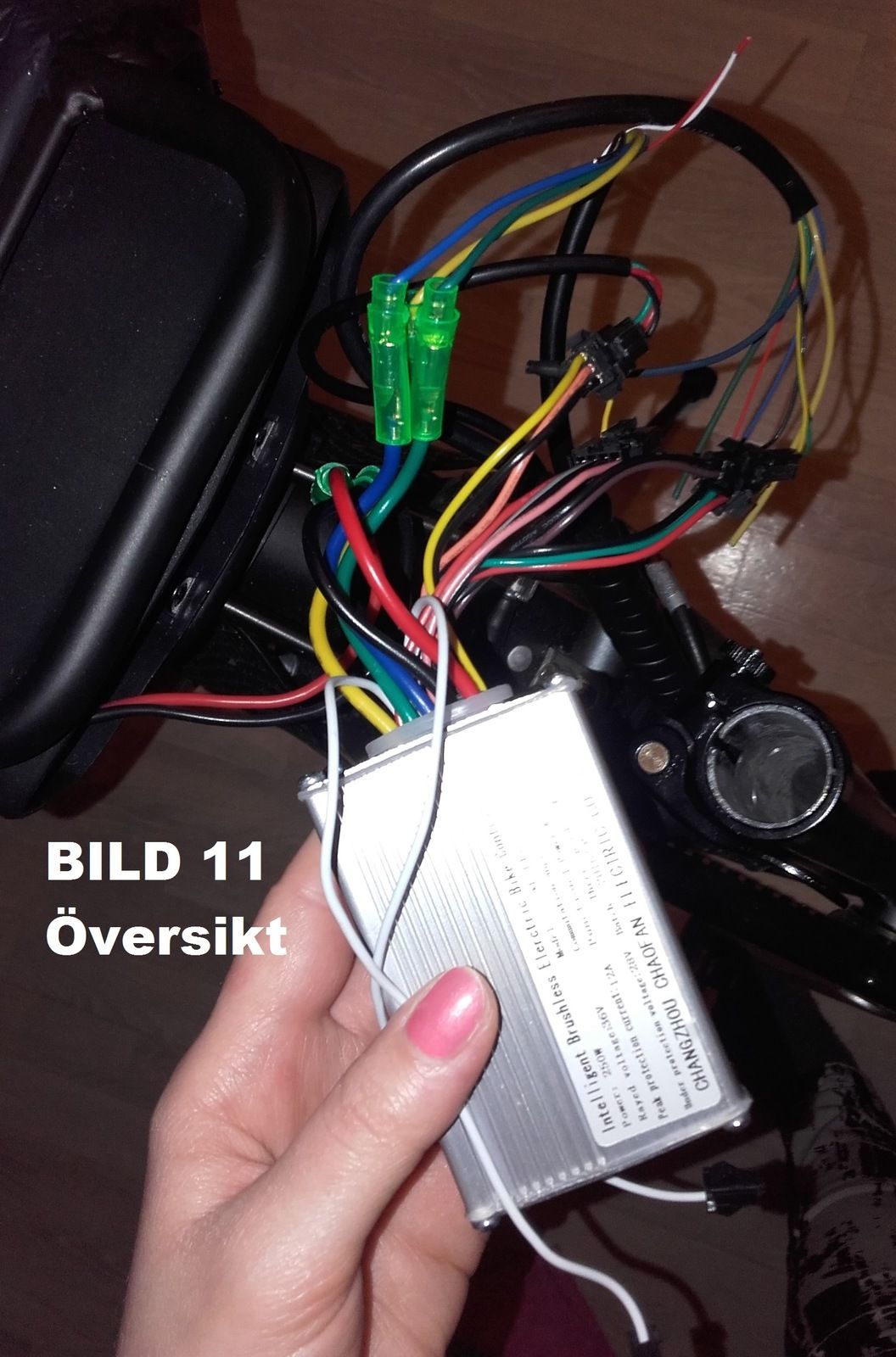

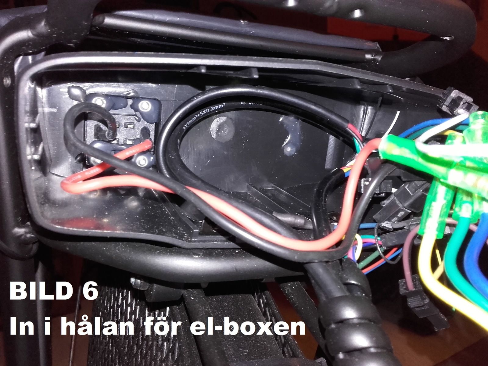

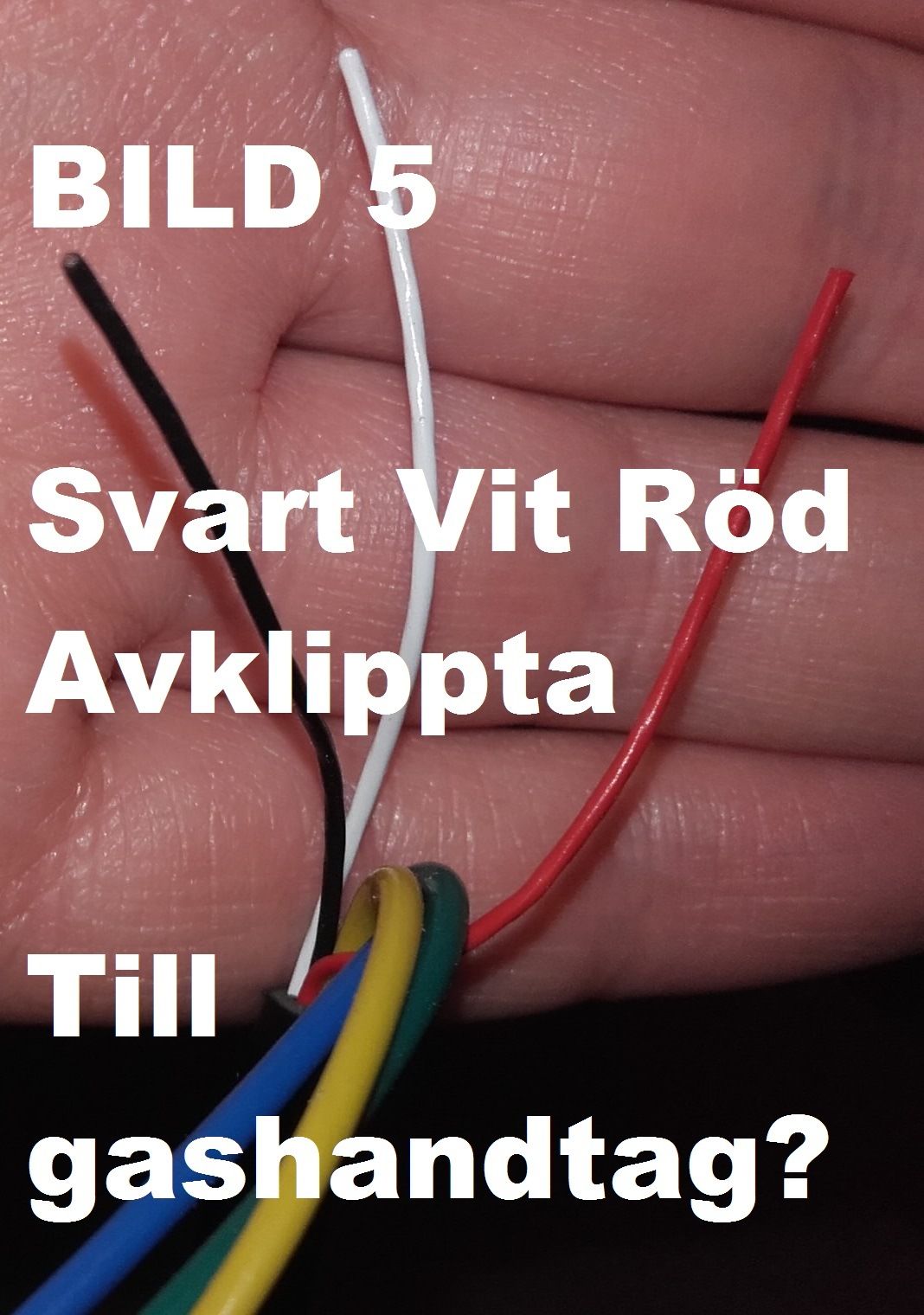

UPPDATERING - (väldigt stora) bilder på el-box
Jag har nu öppnat den lilla luckan på "batteri-fästet" på pakethållaren, och där i låg styrboxen/kontrollboxen/elektronikboxen (osäker på vad det heter). Jag har googlat länge för att få fram en bild på denna "elektronikbox" med namn på vad de olika kontakterna är till för, men utan framgång. Däremot har jag hittat liknande, och jag misstänker att gashandtag-kontakten har dom varit lite roliga och klippt av...! Kanske går det att göra en kontakt av det ändå... Tankar kring det, och bilderna? =) Tack!
Text på boxen:
Intelligent Brushless Electric Bike Controller
CHANGZHOU CHAOFAN ELECTRIC CO. LTD
Model: XL-LED
Power: 250W
Rayed voltage: 36V
Under protection voltage: 28V
Commutation angle: 120°
Peak protection current: 12A
Function:1 Power Assistance
Three-speed
Batch: 2016/05
Hej igen cyklister!

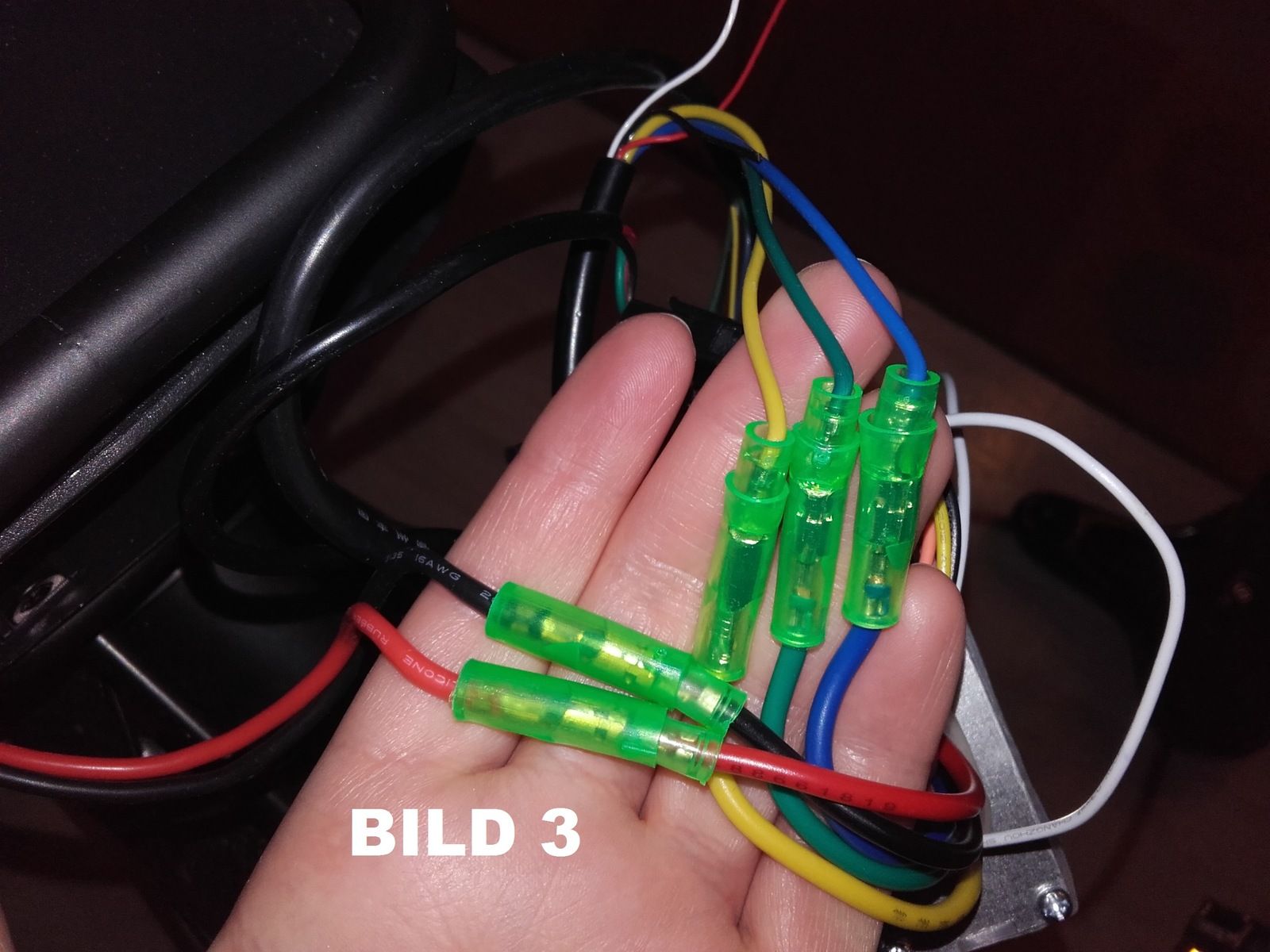

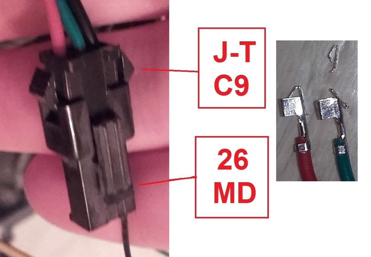

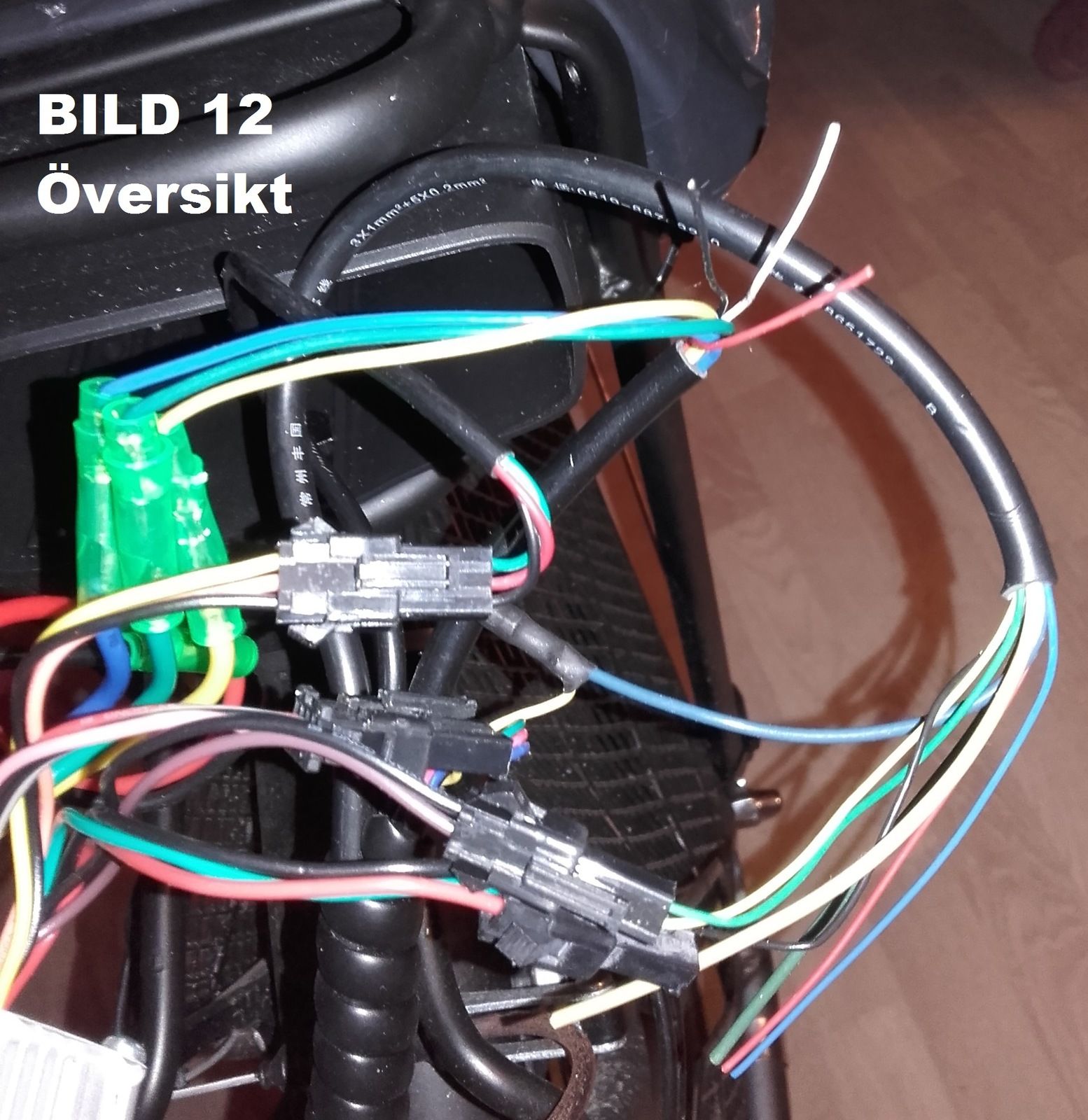

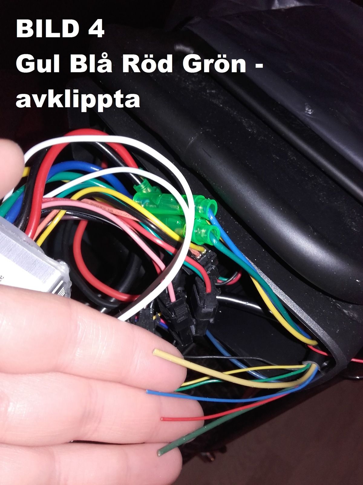

Tänkte bara uppdatera er med att jag nu har kopplat isär en "snäpp"koppling i taget (4 stycken, enligt bilder) och även kopplat ihop de 2 vita.
Totalt 5 test, och här är resultatet:

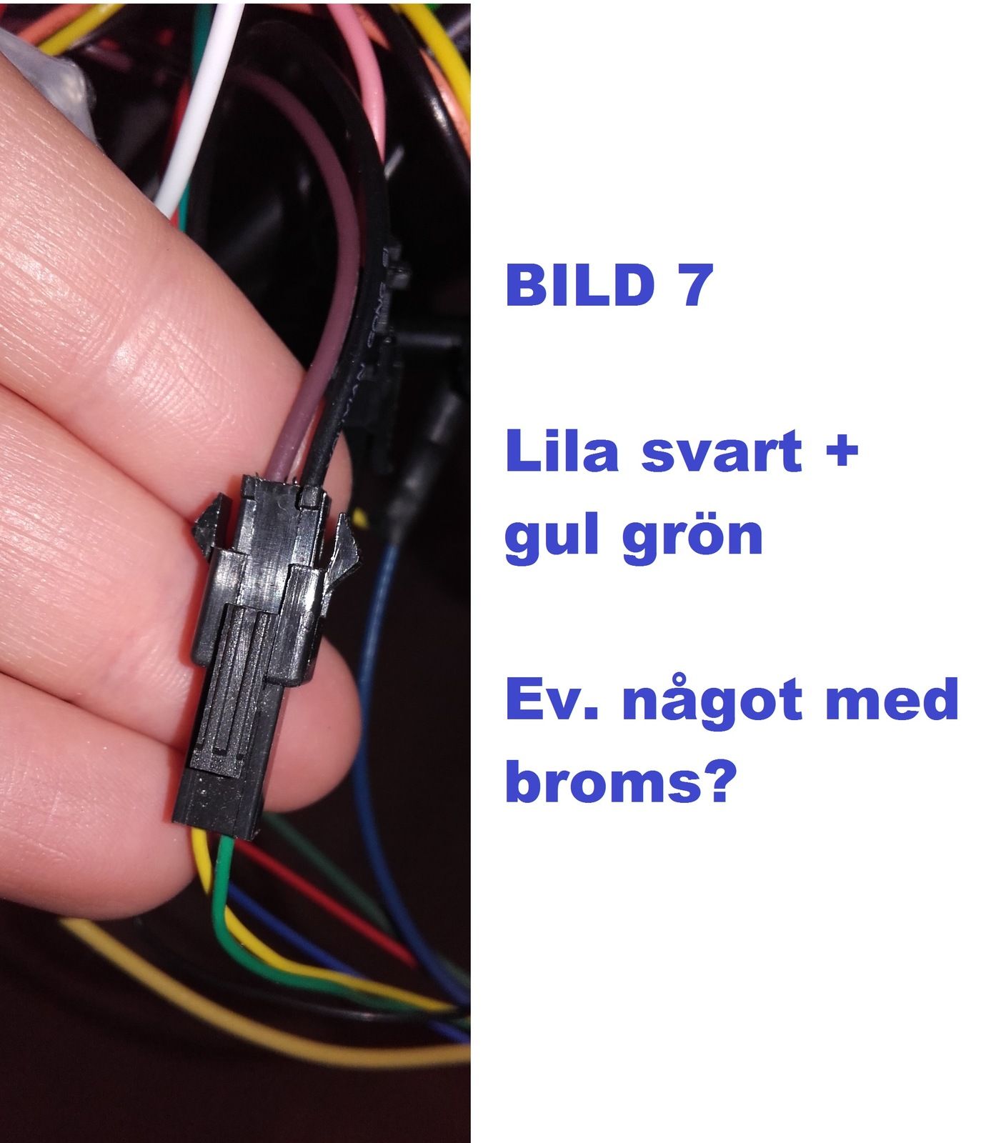

Bild 7:
Lilabrun + Svart kommer från boxen.
Gul + Grön från sladd-knippet som är draget igenom ramen.
---> När jag kopplade isär hände nog ingenting vad jag märkte.
Kopplade ihop igen.
Bild 8:
Rosa + Svart + Grå + Röd kommer från boxen.
Blå + Svart + Grön + Röd kommer från sladd-knippet som är draget igenom ramen.
---> När jag kopplade isär fungerade inte PAS (motor stilla) och inte heller kontrollpanelen (helt släckt).
Kopplade ihop igen.
Bild 9:
Röd + Grönblå + Svart kommer från boxen.
Den ensamma svarta från sladd-knippet som är draget igenom ramen.
---> När jag kopplade isär så går inte framlyktan att tända längre.
Kopplade ihop igen.
Bild 10:
Svart + RosaOrange + Gul kommer från boxen (om jag inte antecknade fel).
Svart + Röd + Grön kommer från sladd-knippet som är draget igenom ramen (om jag inte antecknade fel).
---> När jag kopplade isär fungerade inte PAS (motorn drog inte igång framhjulet när jag vevade pedalerna).
Kopplade ihop igen.

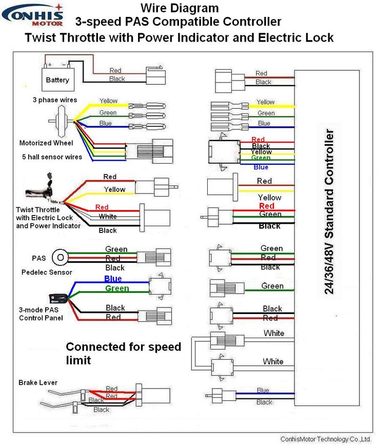

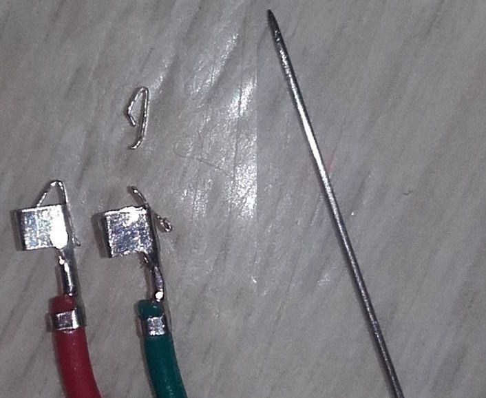

Bild 2: De 2 vita som inte är kopplade.
---> När jag kopplade ihop dessa hände nog ingenting vad jag märkte. (EVENTUELLT gick motorn långsammare men det kan vara en felnotering)
Kopplade isär igen.

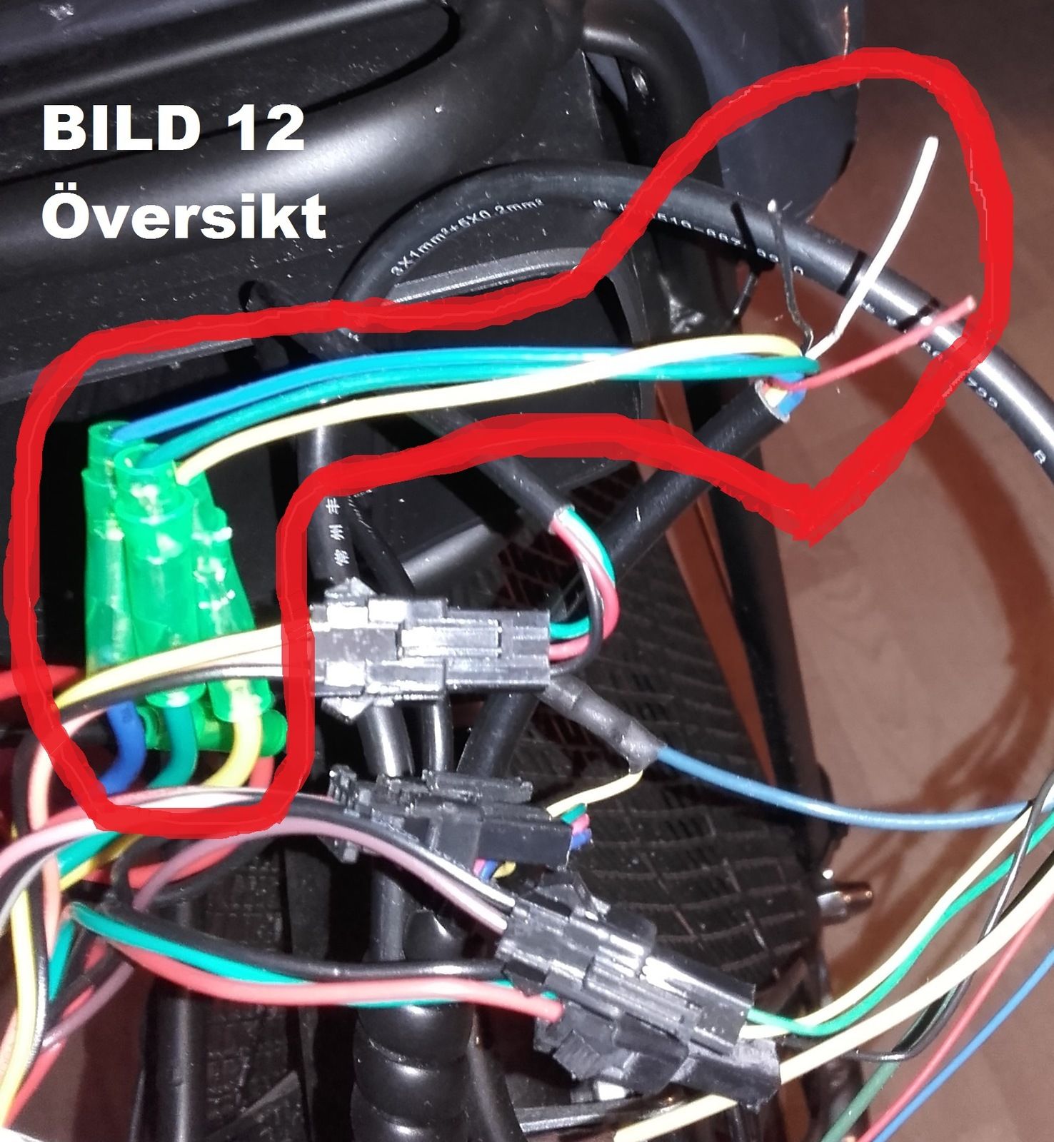

PS. Alla "avklippta" sladdar kommer från cykeln (sladd-knippet som är draget igenom ramen mot el-boxen och batteriet).
Tack för att ni läste och hoppas ni har en fin dag!

På bild 5 eller 9 tror jag rätt sladdar är. Ett gasreglage skickar 0-5v från röd till den som inte är svart (vit eller grönblå) så prova att hålla ihop röd och grönblå tex så ska du se. Troligast bild 9 har rätt sladdar. Ta ett motstånd mellan om du vill ta det försiktigt.

Hittade här en bild som jag inte vet stämmer, men ger väl ett hum om vilka prylar som kan finnas iaf, sedan ser de ju lite olika ut ibland.
Hej carl-pedal och tack för ditt inlägg!
Bild 5 har en svart, vit, och röd sladd som är avklippta/oanvända. Så om jag förstått det rätt så skulle dom behöva skalas av lite grann och "crimpas", för att kunna användas till (JST SM?-)kontakten till gasreglaget man köper som man då ser till också har svart, vit och röd sladd...visst? Jag hittade en väldigt bra guide för okunniga som mig hehe...: (sid 11) (länk till PDF) https://www.ebikes.ca/documents/GrinConnectorGuide.pdf
På bild 9 är det en röd, en grön-blå och en svart sladd som är kopplade mot en ensam svart sladd. Ska jag koppla gasreglaget hit (till de 3 sladdarna och inte till den ensamma svarta, väl?) så innebär det ju att jag kopplar ur något annat, vad det nu kan vara, och om det är så bra att göra... Om PAS kopplas ur och cykeln blir som en moped gör det ju inget egentligen för oss. Då får man fejk-trampa på stan helt enkelt.

Stort tack för bilden på kopplingsschemat! Det är det jag också försöker hitta. Ja, det verkar ju som att gashandtaget ska kopplas till antingen sladdarna i bild 5 eller bild 9.

Hej igen cyklister!
Bild 7:
Kopplade ihop igen.
Bild 8:
Kopplade ihop igen.
Bild 9:
Kopplade ihop igen.
Bild 10:
Kopplade ihop igen.
Kopplade isär igen.
Tack för att ni läst och hoppas ni har en fin kväll!

Igår felsökte jag en elektrisk sparkcykel från Lyfco. Givetvis är det något kinesiskt som de köpt in och satt på egna klibbor på. Problemet låg i att motorn gick hela tiden och att den sjönk i varv då gasteglaget användes.
Jag bild-googlade "electric bike controller schematic", "electric scooter throttle" och lite liknande fraser.
De kopplingsscheman jag fick upp hade ungefär samma upplägg på kablarna.
För mig är det omöjligt att få grepp om dina experiment med alla sladdar och bilder men jag råder dig att rita ett eget kopplingsschema och jämföra med diverse olika på nätet.
Visar det sig att du har något som liknar en ingång för gashandtag är mitt råd att koppla in en sladd, knapp och ett motstånd i serie som ger "lagom drag" kanske 5km/h - du får prova dig fram.

Sladdarna är dragna igenom ramen så det har känts svårt att spåra sladdarna, men nu tog jag och drog lite i sladden som går från motorn i framhjulet, och in igenom ramen mot pakethållaren (bättre sent än aldrig), och då var det fasen en sladd som rörde på sig - just den som jag misstänkt har med gashandrag att göra. Bifogar bild där jag ringat in sladdarna från motorn.
Visst måste det vara till dessa 3 kapade sladdar som man kopplar ett gashandtag om man vill ha det?
Jag tänker mig det här: (länk till produktsida) http://www.ebay.com/itm/Universal-E...mb-Throttle-Left-Right-Throttle-/262346004007
Färgerna matchar ju också - så kopplar man väl röd mot röd, vit mot vit, svart mot svart?
Då får man bara skala av sladdarna osv och köpa JST-SM kontakter? Guide här: https://www.ebikes.ca/documents/GrinConnectorGuide.pdf
Då bör väl inget brinna upp....... :')

De tre inkopplade. Det är motorfaser tre st. För drivning av motorn. I samma kabel går det alltså tre tunnare trådar?! Skumt.
Gasreglage bör går till kontrollenheten. Förstår faktiskt inte riktigt vad de där tre är för något.
För det väl bara dessa sex trådar i den kabeln till motorn?

Gasreglaget ska mest sannolikt kopplas via kontrollenheten. Jag gissar att de 3 oanvända sladdarna från motorn är de som heter Hall sensor wires i diagrammet, fast att du alltså bara har 3 istället för 5.
Kabeln på bild 4 med alla avklippta kablar, kommer den från kontrollenheten?
Hej Konvalj och tack för ditt svar! :)
Innan jag skriver detta svar har jag inte öppnat kontrollbox-facket och kollat efter igen, men av mina bilder och mitt minne att döma så om det är så som du och

Det var så billigt så det är värt ett försök iallafall, tänker jag. Kommer dock dröja ca 1 månad innan det kommer till mig. En pinsam fråga bara: Kopplar man röd mot röd, grönblå mot blå, och svart mot svart? Om ni vet :)
Så här står det i objektsbeskrivningen
Wiring:
Black: Negative
Blue: Signal
Red: Positive
Många tack och ha det fint!

I kontakten på bild 9 så har du + och -, och där kan lampan ha varit kopplad. Lampan måste ha + också men den har de väl tagit någon annanstans...
Har du tillgång till en multimeter? I så fall kan du mäta mellan svart och röd, då bör du få runt 5v. Mellan grön och svart bör du få någonstans mellan 0 och 1v.
Gasreglaget är en potentiometer som ökar spänningen (+) på den gröna ledaren. Om du tänkte testa koppla in gasreglaget i den kontakten kan du lika gärna redan nu testa om det är rätt kontakt. Först behöver du säkerställa att det inte är mer än 12v mellan svart och röd, då är det sannolikt fel kontakt. Är det runt 5v kan du med en bit kabel som är skalad i ändarna snabbt koppla ihop röd och grön (koppla ur nästan direkt, den bör driva fram med max 0,5s fördröjning).
Så ja, på det gasreglage du köpt så ska svart gå till svart (-), röd till röd (+) och blå till gasreglageingångens signalkabel, i kontakt 9 alltså grön.

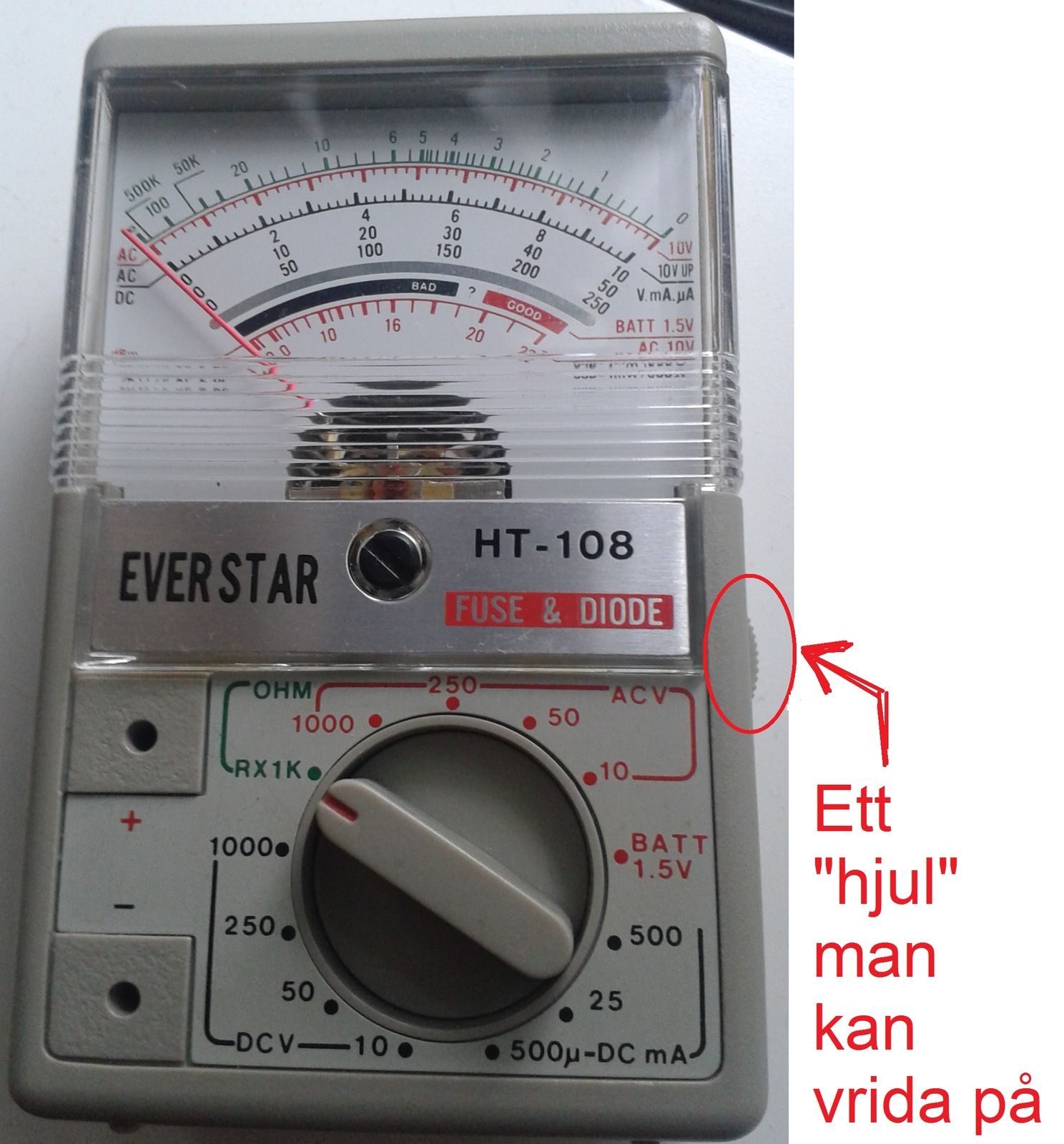

Hej igen Konvalj och stort tack för svar och för att du förklarar, jag & min mamma uppskattar verkligen hjälpen här i forumet! :)
Ja jag har en gammal icke-digital multimeter med "stickor", inte krokodilklämmor.
Jag har aldrig använt en sådan annat än för att kontrollera batterier, så jag har några frågor...
- Ska cykelns batteri vara på/inkopplat när man gör dessa test eller ska det vara helt strömlöst? Jag tror jag läst att det ska vara strömlöst.
- Vad ska multimätaren vara inställd på? (jag skickar med en bild på den)
Jag gissar att den ska stå på DCV och att man börjar på 10 och om det inte räcker till så tar man 50?
- Sladdarna som tillhör multimetern är ju svart(-) och röd(+). Vilken mätarsladd tar man mot vilken sladd? :)
- Och till sist...sticker man hål med "stickan" genom "överdraget" på sladden, eller petar man in "stickorna" så dom får kontakt med "crimp-hylsorna"?

Allt ska vara påslaget.
Ställ multimetern på DCV 10 och stick in stickorna i kontaktens öppningar, så som den svarta kabeln till lampan är kopplad. Är allt som det ska kommer multimeterns visare peka ungefär rakt upp. Skalan du ska gå efter är alltså DC.

- Batteriet ska alltså vara inkopplat och på när jag gör dessa tester?
- Känner du till vad hjulet på sidan av multimetern är för något och om jag ska vrida något på det?

jajemen, annars har du inget att mäta :) enda gången det ska vara avstängt är om man mäter avbrott/resistans (motstånd)
CykelS sa:
svart (-) (jord). Den är till de svarta trådarna, eller ramen (som är "jordad"). Den röda (+) sätter du där du ska mäta. Det är ingen katastrof om det skulle råka vara tvärtom, då går mätaren åt fel håll bara, så vänder du. (ev kan det vara dåligt för en sådan gammal analog!? men vet inte riktigt).
CykelS sa:
Man ska tänka tvärtom där, rent generellt. Det större mätområdet börjar man med, sedan om det inte syns på skalan, eller blir för litet utslag, får man ändra till mindre mätområde :)
/edit: just det, det känns ju som kontakten på bild 9 borde vara rätt ja. Den svarta är kanske minus till lampan som skrevs ovan. Isåfall får man hitta minus till lampan någon annanstans om man kopplar ur den (eller om du lägger båda svarta där om det passar bättre).
Sedan skulle jag också skriva att det är bra jobbat av dig här! Känns som det börjar ta sig, kul!
[Överkurs: det där hjulet är till för att nollställa resistansmätningen. Då håller probarna mot varandra och vrider på hjulet tills den står i noll (ja först ska ju visaren ställas på noll också med skruven)]

- Ja, batteri inkopplat och påslaget.
- Nej, men kanske bakgrundsbelysning? Om det finns en batterilucka på multimetern är det nog det.
- + till röd och - till svart.
Precis som Sambal skriver så brukar man börja med det större mätömrådet, men jag hittade ett kopplingsschema som sannolikt stämmer med din kontrollenhet och där var det 5v på allt på sekundärsidan.
Däremot så är det inte säkert att ramen är kopplad på -, så mät mellan röd och svart i kontakten.

Hej och god morgon allesammans och stort TACK från mig och min mamma för er fina hjälp, nu verkar "mysteriet" vara löst!!!
Efter era tips och instruktioner testade jag att mäta med multimätaren och till min glädje landade visaren på 5V! Då har ni ju förklarat att jag hittat rätt gäng sladdar, så jag mätte mellan grön och röd och då fick jag ingen reaktion från mätaren vilket ni också sagt kunde hända, så då petade jag ut den gröna och röda sladden från kontakten och höll dom mot varandra en snabbis och DRA MIG BAKLÄNGES så drog motorn igång! (bifogar videoklipp) Det var nästan ett hallelujah-moment...lol.
I nuläget är ju framlyktans sladd kopplad till dessa 3 "gasreglage-sladdar". Det gör väl inget att ha framlyktans sladd urkopplad och att den sladden bara ligger lös där inne i el-box-hålan? Jag har en batteridriven framlampa jag kan montera på styret så det är ingen fara med det.
Tyvärr klantade jag mig med en sak... När jag skulle peta ut den gröna sladden ur kontakten så blev hylsan lite böjd och konstig, så jag skulle pilla den rätt igen, och då gick den givetvis sönder (bifogar bild), så det blir till att köpa en ny sådan och klämma fast så gott jag kan med diverse verktyg för givetvis har jag inget crimp-verktyg...! Får köpa några stycken och ge det några försök men går det inte så får vi ju inhandla ett sådant verktyg.
Hela 1:50 kronor för en crimphylsa SM AWG28-22 (länk: https://www.electrokit.com/crimphylsa-sm-awg2822.54515 )

Synd på hylsan, men du hittade där, bra bra. Jag brukar använda en sådan här billig tång som ser ut som nedan, fast mindre storlekar då (de här trådarna är ju kanske 1 kvadratmillimeter grova, på sin höjd). Pressytan ser ut som ett stort B uppifrån sett ser du.
nej det är ingen fara, det var en svart minus-tråd så den kan inte orsaka något tråkigt.
https://images-na.ssl-images-amazon.com/images/I/81oXFgAuxdL._SY450_.jpg
/edit: denna såg ju fin ut men väldigt dyr: https://www.electrokit.com/crimptang-molex-638111000.49533
Hej igen Sambal! Tackar =) Ja visst, jag återkommer! Tack för information om lamp-sladden =)
Ja det är ju typiskt att man bröt av en bit på hylsan. Jag har inte beställt crimphylsorna än för jag blev lite fundersam om jag hittade rätt så jag öppnade cykeln igen och tittade på kontakterna för att se om det stod något på dom, och det gjorde det. Jag bifogar en bild på det. Har googlat lite men utan att bli klokare... Dom måste ju passa i kontakterna liksom. Eller kanske är det universalt... :S Vet du något om detta? Här är alla de olika som hemsidan electro-kit har: (direktlänk) https://www.electrokit.com/productsearch?id=1&q=crimphylsa&cathandle=search
