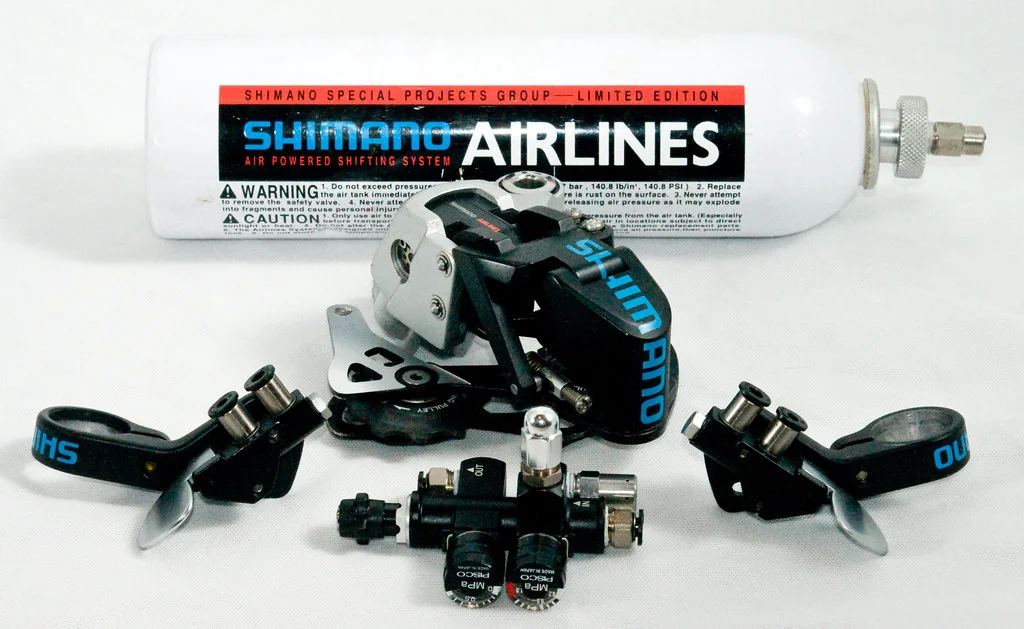

Tänk om det fanns nåt sätt att lösa det hela så man slipper sånt här tidskrävande och komplicerat underhåll, t.ex. att det bara är en knapp att trycka på som skickar en signal till växeln som då växlar. Det vore verkligen ett steg framåt i utvecklingen.
LÖST Ultegra st 6700 vänster!
- och som till skillnad från mekanik är billigt samt lättmeket när (inte om) det väl pajar,
Science fiction säger jag, lär inte hända under vår livstid! Skicka signaler med elektromagnetiska vågor, jo jag tackar jag.
Knapp, signal, växel... vad kan gå fel...

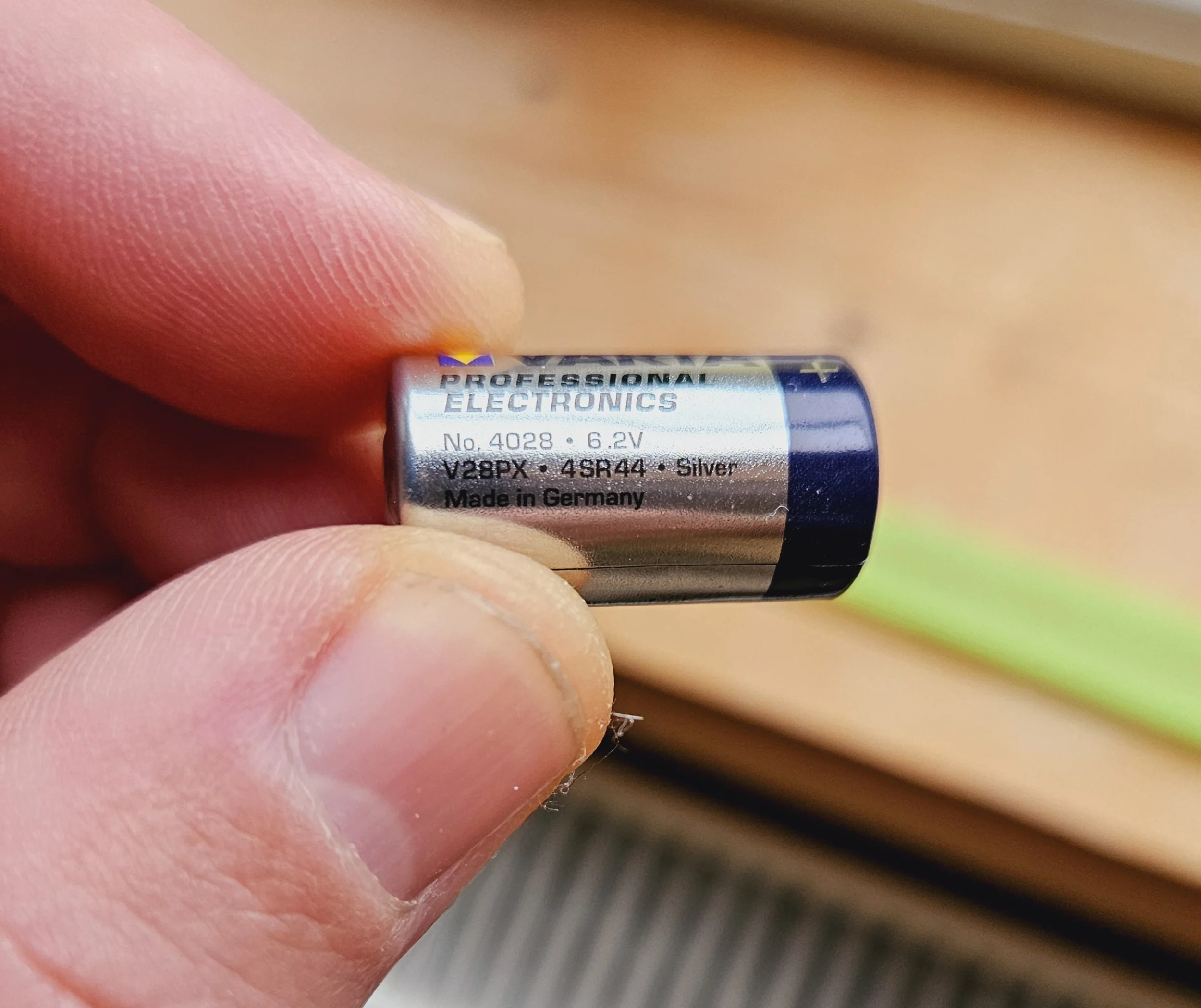

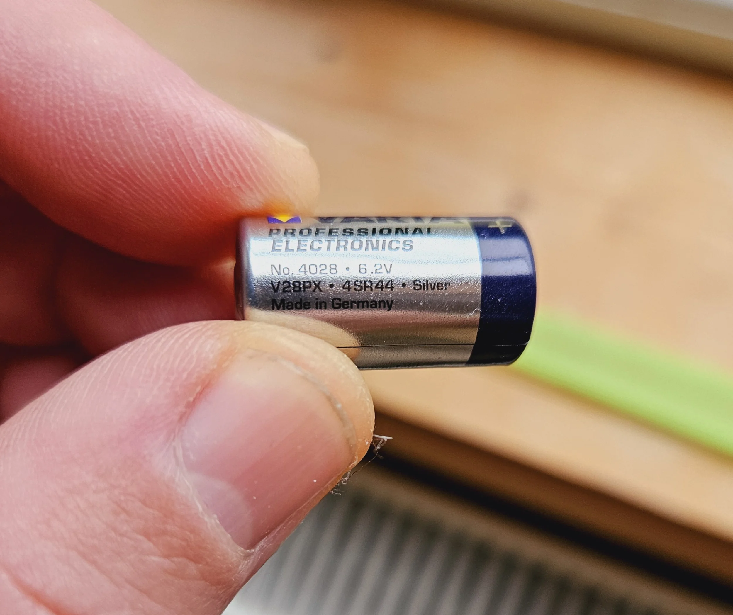

Bara det att batteriet är tyskt och att det är en fransk cykel. Det vet man ju hur det lirar. Tvärtom hade varit mer verkligt.

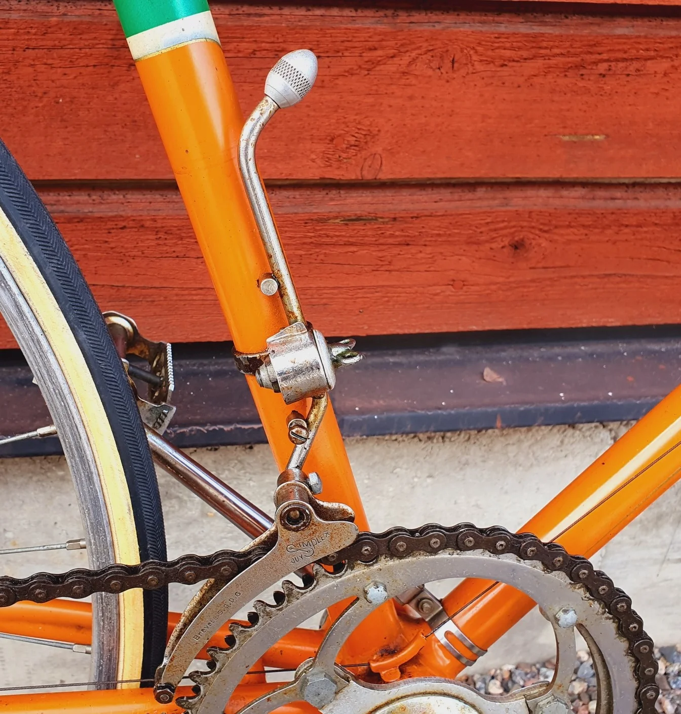

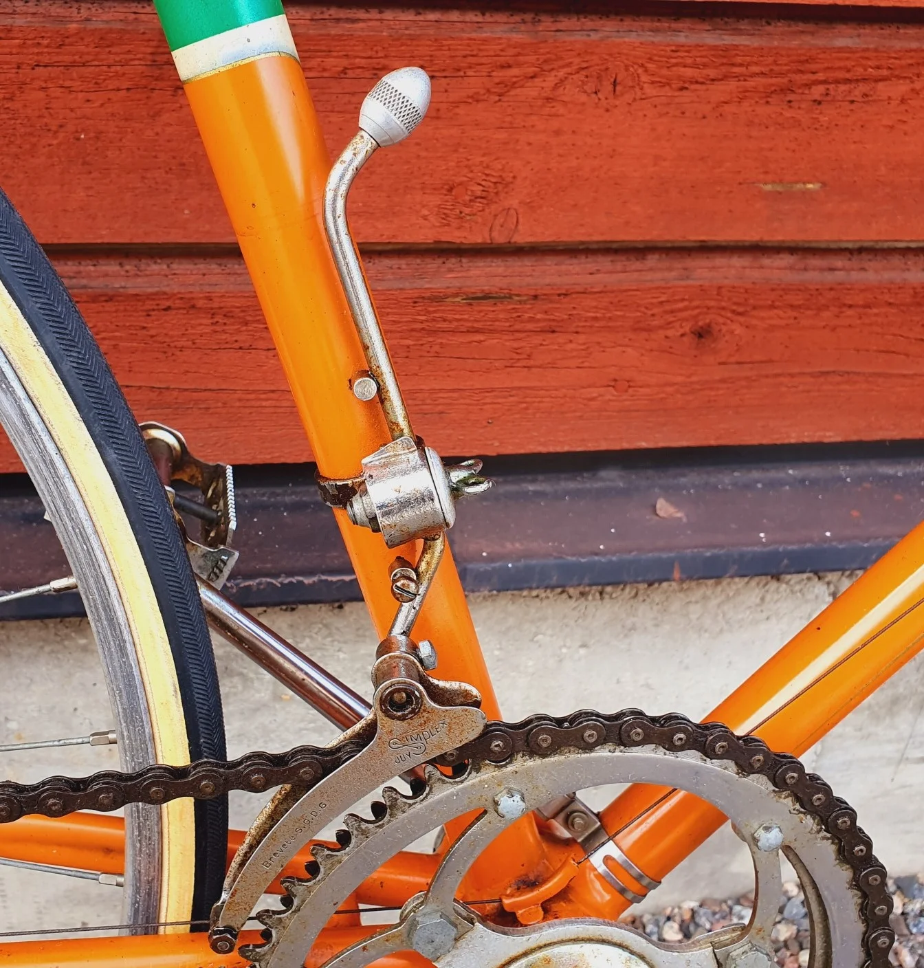

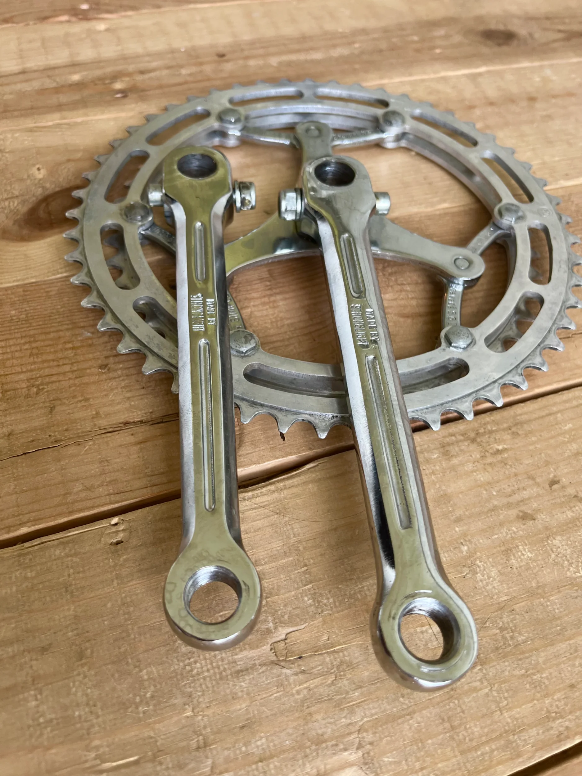

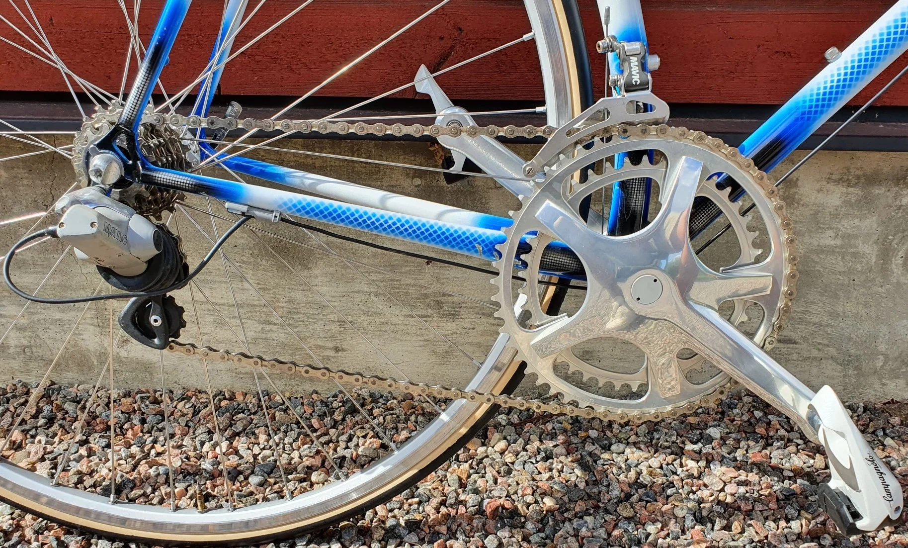

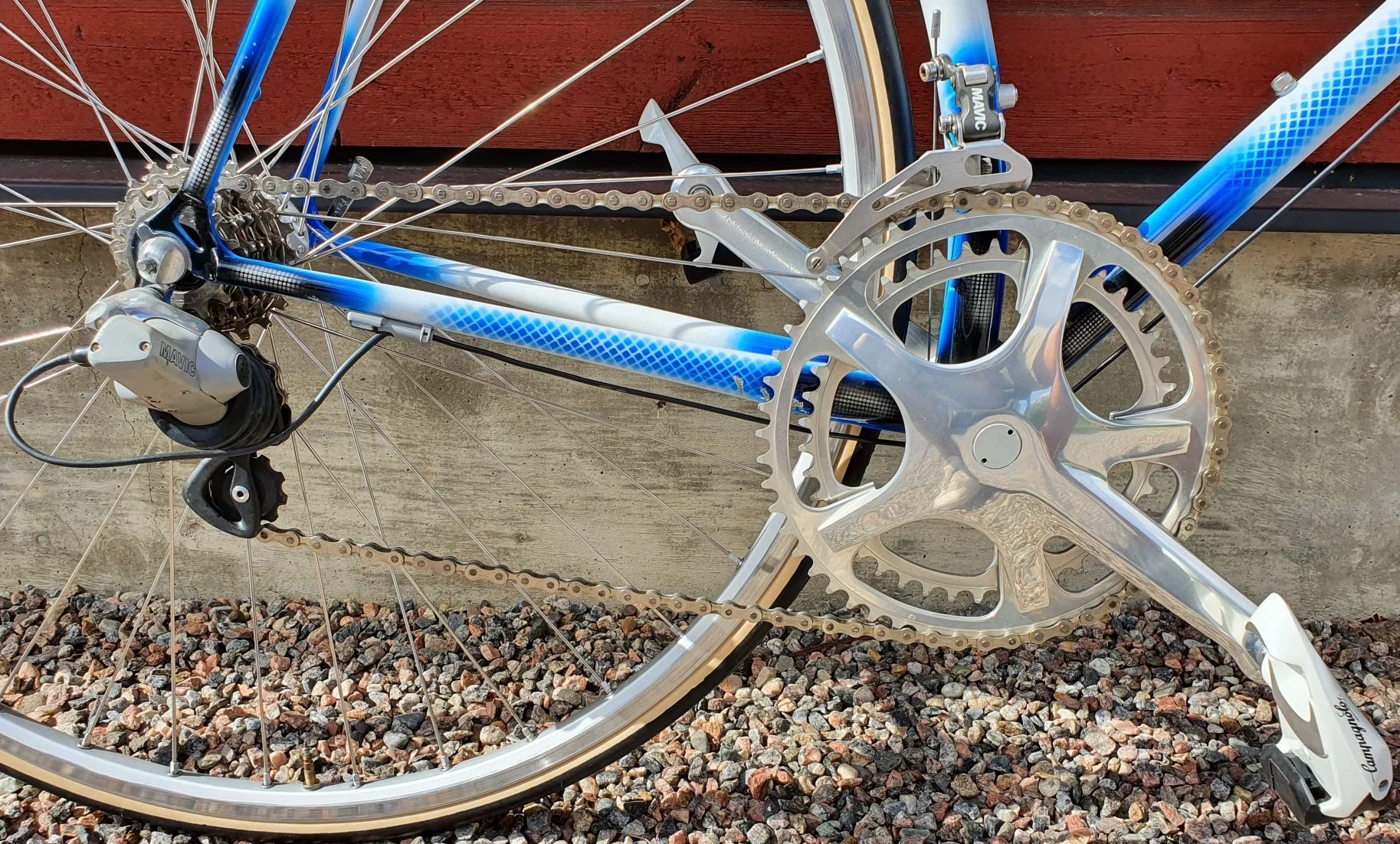

En gammal Simplex självmordsväxel. Vad kan gå fel?
Men du ser väl att det är fauber?🧐
Nu tänkte du allt slå mig på fingrarna! Men nej, det är inte säkert. Samma typ av vevparti finns med kilbult också - fransmännen gillade ju det. Men eftersom vevarmarna är runda och om det är en svensk ram (Crescent) kan det vara Fauber, som du säger. Plattan i nederkant tyder på det. Crescent körde i och för sig franskgängade vevhus också på toppmodellerna fram till början av 70-talet..
