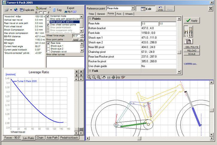

Länkaget i ramen är något progressivt så det är nog bra med en stor luftkammare i fallet luft. Min Swinger Coil kör jag med minimal progressivitet/urbottningsskydd.
Så här varierar utväxlingen genom slaget enligt Linkage:
leverageratio.jpg ht=486
/Johan

Men det var den som låg närmast i gratisversionen av Linkage så jag flyttade om pivotpunkterna lite. Det går inte att spara om med nytt namn dock så jag tog lite skärmdumpar av resultatet. 6-pack har inte den lilla krumeluren på slutet av slaget tillexempel.
