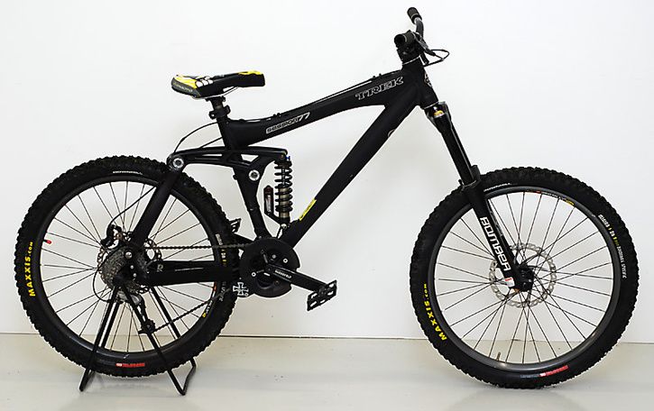

Vad ska jag ha för tryck i min MZ 66RC? Jag tycker att den blir stum direkt när jag kör i lite luft i den...och jag tycker inte det blir ngn skillnad när jag skruvar på compressionsinställningen.
Hjälp mig...
EDIT: Hittade på en annan sida att många körde utan tryck i dessa gafflar eller med extremt lite. Mindre än vad pumpen visade, det skulle ju förklara en del.

Lufttrycket i en 66RC är istället för förspänning av stålfjädern och används bara om det behövs. Trycket som behövs är lågt jämfört med många andra gafflar och dämpare. Det är därför nödvändigt med en pump med anpassad skala, typiskt 0-100psi istf normala 0-300psi.
