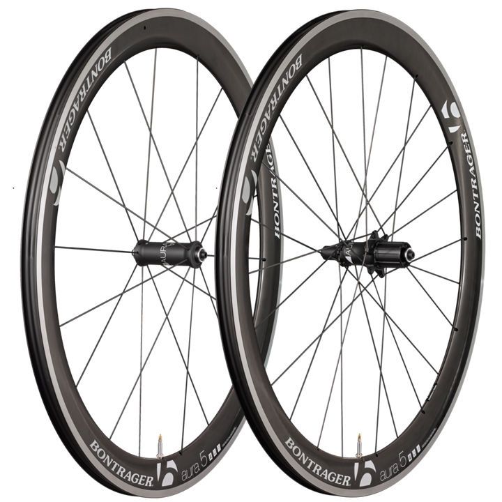

Rock skrev:
> Här får du ett alternativ till som har 23mm
> fälgbredd, det kan ju vara praktiskt så slipper
> du justera bromsarna vid hjulbyte. Lite billigare
> än dom två andra alternativen.
> Bontrager Aura 5 TLR
Hmm, det var intressant, de hade jag missat helt!

Mycket intresserad av Bontrager Aura 5 hjulen. Men jag läste ett test på http://road.cc/content/review/57778-bontrager-aura-5-wheels
Det mesta var mycket positivt, men en grej hajade jag till om... styvheten! Vad händer när jag med mina 85 kg klämmer i med över 400 W i något motlut? Imploderar de då ;) Har inte sett detta på några andra sidor/forum.
One thing I would say about these wheels is that they're not the stiffest option out there. There's a noticeable amount of flex when you get out of the saddle and sprint. I prefer more rigid wheels but these do add some comfort that you might appreciate, especially if you have a harsh-feeling frameset.
[LVG] 50 mm aerohjul (kanttråd)
Läste också det. Synd, för det var annars snugga hjul. Får väl köra vidare på mina Cosmic Carbone (SR), de flexar inte en mm, inte ens om en elefant på två ton sitter och bänder en massa watt. Tyvärr är de lite stötiga, men så är det ju alufälg med kokosöverdrag.

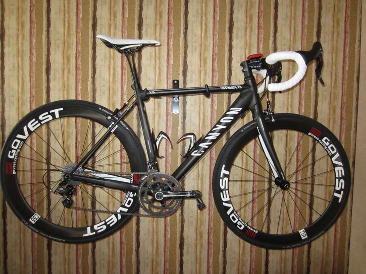

Har kört 300 mil med mina Tyr C55 fortfarande raka och fina kan rekommenderas.
    103.2 KB · Besök: 45
