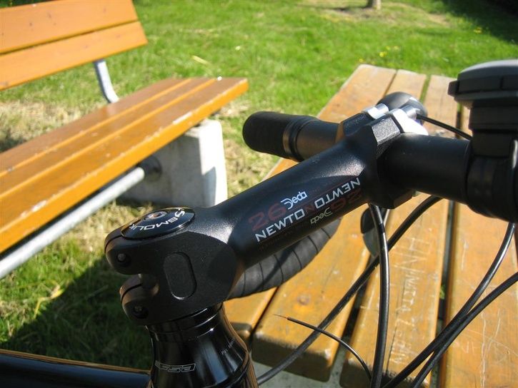

Hur vet man vilken bredd på styret som passar bäst? De flesta LVG-styren finns ju i 42, 44 och 46cm, och vilket man väljer måste ju bero på axelbredd, men hur vet man om man är lite extra bred/smal om axlarna? Jag kör med ett 42cm styre nu (satt på då jag köpte cykeln) och det är bekvämt, men jag får för mig att ett bredare styre skulle ge lite mer stabilitet i höga farter?
Och jag har samma funderingar kring styrstammen. Min nuvarande är 13cm, och jag tror att det är en lite längre styrstam än normalt. Detta har såklart att göra med vilken sittställning man vill ha, men olika längder måste väl påverka stabiliteten? En kortare styrstam borde väl ge en lite mer nervös styrning, och en längre styrstam en mer stabil? Eller är det rentav tvärtom?

Grejjen är att jag köpte cykeln av en tjej som hade plockat ihop den på Cykelcity efter hennes mått. Ramstorleken stämmer grymt bra för mig (52cm C-T, jag är 178cm) men jag tror att styret kan vara för smalt. Fast jag har ju inte riktigt Hushovds axlar heller... Om styret mäts CC så är det nog mer 39cm faktiskt... =) kanske inte så konstigt att det känns smalt?

Jag skrev fel, ramen är 53cm C-T. Nåväl, den passar i varje fall mig väldigt bra i storlek.
En annan femma är det nog med styre och styrstam - med tanke på komfort och att jag vill ha en lite sportigare sittställning så får jag nog skaffa en längre styrstam och ett något bredare styre.
Dock undrar jag fortfarande hur styrets bredd och i synnerhet styrtappens längd påverkar stabiliteten i höga farter, eller i en spurt när man rycker som in i helvete i styret?

... vill bara tillägga att ramen ej är slopad, och att jag har ett grenmått på 81cm, vilket ungefär ger 53,5 cm i ramstorlek enligt grenmåttet x 0,883 - 180. Även Wrench Science ger mig samma ramstorlek. Så jag valde en 53 istället för en större ram.
Men då har styrets bredd inte så mycket att göra med axelbredden då, utan snarare med vad som känns "bra"? Men då kan ju även stabilitet vara en faktor man räknar in. Någon som har erfarenhet av att cykelns stabilitet i höga farter påverkas av styrets bredd och styrstammen längd?

jag är 1.78 och har ett styre på 42 c-c och en styrstam på 120mm. Valde att ha styret lite högre upp och längre fram än lägre och på kortare avstånd. Annars hade jag nog haft en på 110 mm
