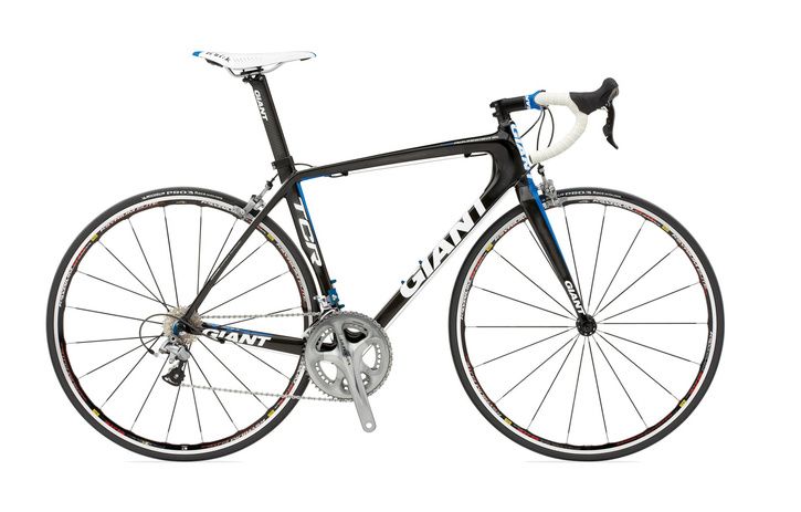

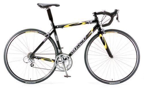

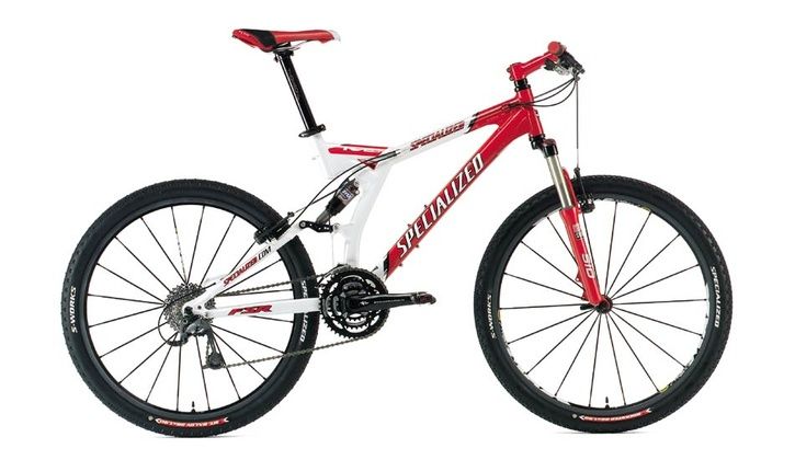

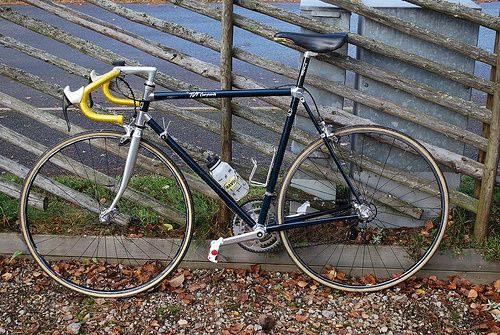

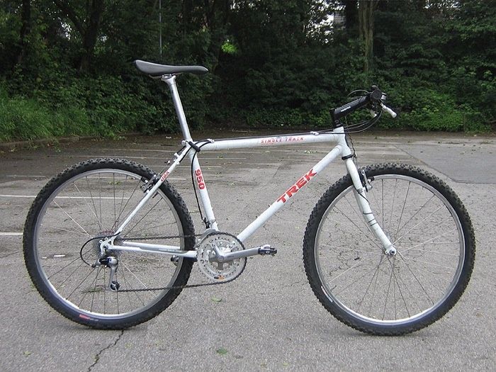

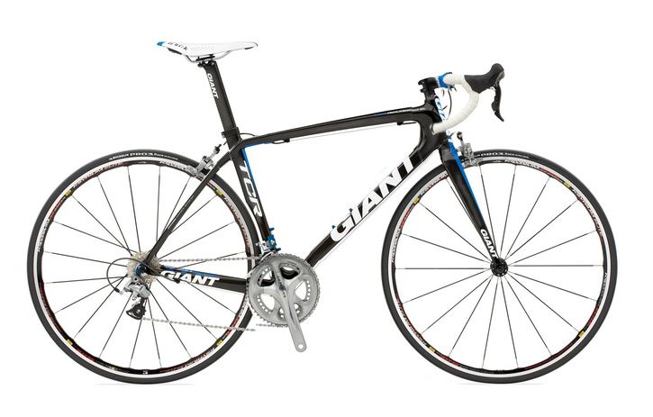

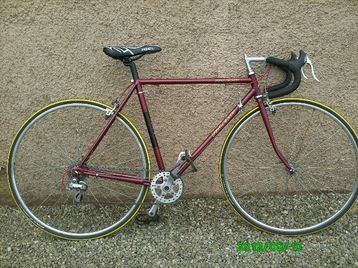

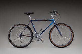

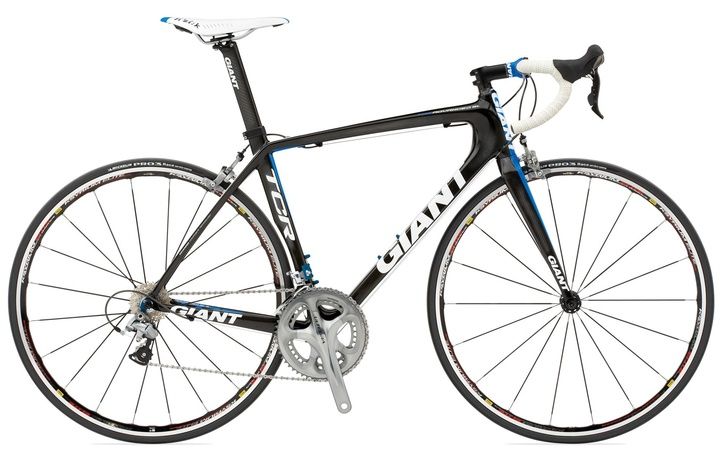

Jag tänkte börja med en liten historisk återblick och ge er ett antal exempel på racer- och mountainbikecyklar från 1980 till 2010. Förutom att bildkvaliten har blivit bättre och fjädringen längre på mtb'erna så finns det en annan intressant aspekt tycker jag. Men först bildvisningen.
MTB ~1980
Racer ~1980
MTB ~1990
Racer ~1990
MTB ~2000
Racer ~2000
MTB ~2010
Racer ~2010
Dessa snabbt googlade bilder ger ett otroligt vetenskapligt och bra underlag för tanken som fick mig att starta tråden. Nämligen, varför händer det inget med geometrin på LVG-cyklar? Visst, småjusteringar sker väl mest hela tiden, men huvuddragen har inte ändrats över huvud taget de senaste 30 åren. Man har fortfarande 100mm styrstam, ett styre som fortsätter framåt och växel/bromsreglage som ytterligare fortsätter framåt.
På mountainbike-sidan har trenden gått från 80-talets exprimenterande till 90-talets enorma styrstammar och nu blir de allt kortare, även inom xc-cyklar. Man har gått upp i hjulstorlek och ner i klingstorlek osv.
Hur skulle en racerhoj med längre hjulbas, längre reach (toptube), kortare styrstam, kortare styre, större hjul och mindre framklingor se ut? Hur skulle den bete sig?
Jämför bilderna nedan. Cyklarna har kontaktpunkterna med cyklisten på exakt samma ställe, men i övrigt är det ganska stora skillnader... (Spara ner bilderna och växla fram och tillbaka i nåt bildvisningsprogram så blir det tydligare)

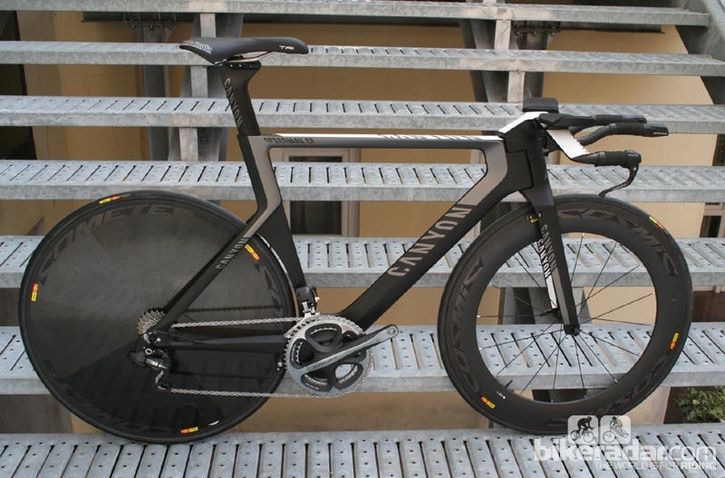

En cykel som vidrör H's frågeställning är Cervelo S5 men där har de behållit hjulbasen men flyttat bak sadelröret vilket ger ett längre överrör och kortare stam. Däremot får man ojämnare belastning över hjulen. Något proffsen kompenserat med att gå ner i ramstorlek och satt på en längre stam.
Hausslers S5

Den här måste ju vara praktiskt taget omöjlig att köra med på landsväg eftersom den har så kort styrstam/styre. Lär ju vara helt omöjligt att hålla typ 30 km/h på den. För att inte prata om svindlande farter som 65km/h nerför backarna!
Och tänk inte ens tanken att hantera den på en kurvig väg. Den lär vara extremt svårsvängd med den långa hjulbasen! Antagligen kör man bara spikrakt framåt i lugn och maklig fart med såna här maskiner...
(Ja, jag vet att man ofta har styrdämpare på såna här saker, men ändå)
