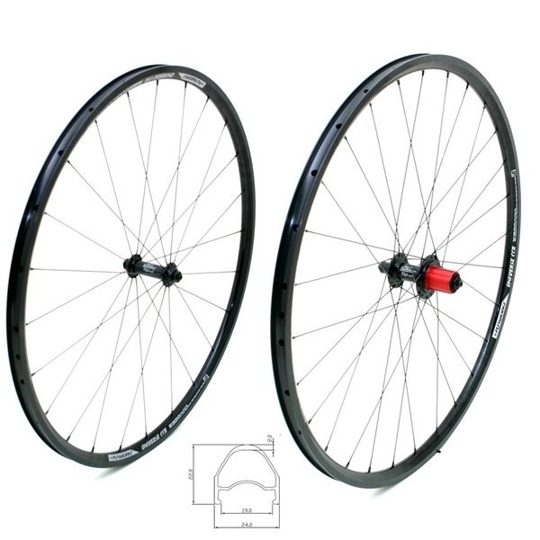

Bred (24mm) med DT-revolution och Funworks-nav, lätta (1450g), samt tubeless. Till priset av 2 854 SEK med rådande euro-kurs. Känns som mycket för pengarna! http://www.actionsports.de/en/fun-w...rse-22-ccr-road-laufradsatz-1450g-14498?c=404

Hur mkt väger du och/eller hur styva hjul (särskilt bak) vill du ha?
Så här står det nämligen i annonsen
"Fahrergewicht: max 90KG"
För mig verkar det onödigt lågt.
Varför inte försöka få dem att bygga bakhjulet med en annan Kinlin-fälg,
nämligen den tåligare, stabilare, starkare, men även tyngre KinLin XC 279?
Så vitt jag vet tillverkas alla niobium-fälgar av Kinlin, alltså även Fun Works Universe CCR.
/Håkan

Jag väger just nu, i morse 99kg. Så är väl en tungviktare.. Har precis försökt att tänka efter lite vad jag stoppar i mig o konditionstränar lite mer, så hoppas på att nå 93kg inom en någorlunda snar framtid.
Måste få hjulen byggda, eller köpa ett par som passar då jag helt saknar kunskap om hjulbyggeri.
// Eric

Jag hittar inte Fun Works-fälgen på Kinlins sida, vad kan det vara då?
Hittat bra pris på hjul med h plus son archetype med, skulle du går på Fun Works eller H plus?
Det är en Kinlin-fälg.
Kinlin är en stor fälgtillverkare som tillverkar många olika modeller,
alla säljer de inte under eget namn.
> http://hplusson.com/products/archetype
H Plus Son Archetype är en bra fälg, åtminstone enl mig.
