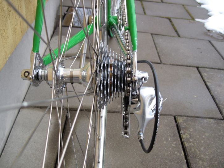

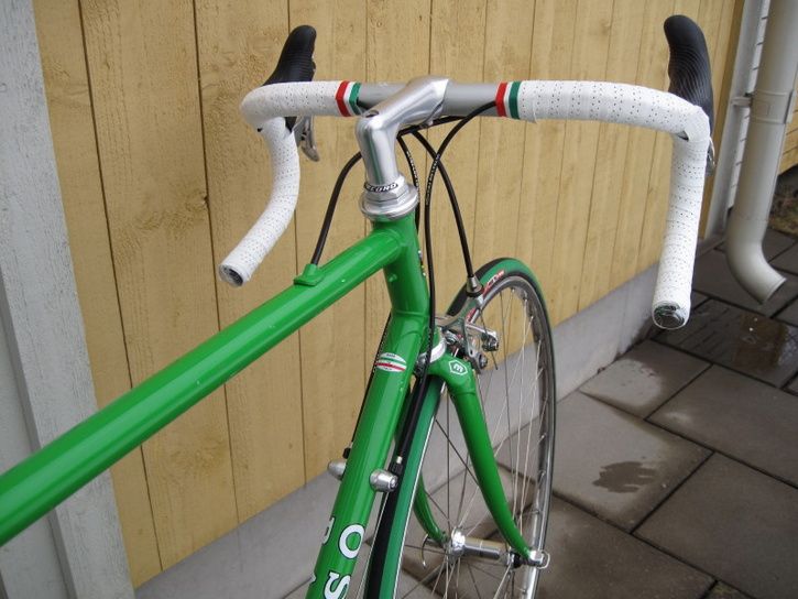

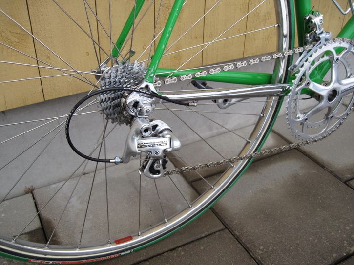

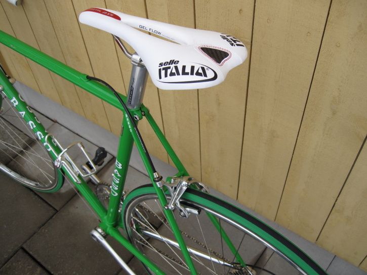

Nu jävlar är det vår! Vinterprojektet är färdigt. I år blev det en klassisk italiensk stålrajser med moderna komponenter. Det är det nya inne. Eller nåt.
Ramen, som enligt uppgift är från 1979, lyckades jag efter ihärdigt tjat köpa loss från mraffogato som lurkar forumet i bland. Lite ebay, lite pundsvaga engelska webshoppar varvat med Cyclecomponents, Cykelcity och ECI och saken är biff.
Jag tycker själv att den gamla ramen funkar finemang med de nya komponenterna. Bakgaffeln är 126mm spejsad, men funkar bra med modern 130mm spacing. Bygget landade på ca 9,3 kg, helt OK för en gammal stålis. För sakens skull är allt från Italien, förutom pedalerna (franska) och ekrarna (schweiziska). Och det är bara sadeln som är kolfibertrimmad...
- Ram: Basso 1979 storlek 54 (kunde helst varit lite mindre)
- Växlar/vxlreglage/kasett/bromsar: Campagnolo Centaur 2009 (10-delat)
- Vevparti: Campagnolo Centaur 2009 170mm 53/39
- Pedaler: Time RXS
- Sadelstolpe: Campagnolo Centaur 2008 27,2mm
- Sadel: Selle Italia SLR gel flow team edition (har oxå en gammal snygg sak som inte är lika bekväm)
- Styre: Cinelli Giro d'Italia 42cm (NOS på ebay)
- Styrstam: Cinelli quill
- Styrlager: Campagnolo Record 1" gängat

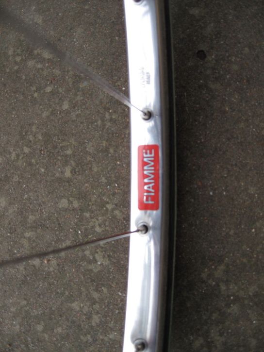

- Hjul: Campagnolo Record 2006 nav 32/32 (ebay), DT Competition 3 kors bak/ DT Revolution 2 kors fram, Fiamme red label tubfälgar (beggade fr ECI)
- Däck: Vittoria Pavé 24mm (tub) (det gröna funkar för en gångs skull riktigt bra...)
- Styrlinda: Fizik (skall lindas om...)
- Flaskställ: Elite gel
- Downtube cablestops: Campagnolo Record (ebay)

PeaceDog skrev:
> Lindat åt fel håll. Finns risk att den lindas
> upp eller delar sig.
> Läcker stålracer.
Jag brukar alltid linda enl bl a Parktools rekommendation http://www.parktool.com/repair/readhowto.asp?id=71
Brukar funka bra. Däremot är lindningen ett ivrigt hastverk och skall göras om!

Galet fin, grönt är skönt. En lite annan fråga: Är de nya Centaur lika dåliga som de gamla att man bara kan växla ett steg med knappen eller kan man trycka den längre?

Kanske jag som tänker fel (eller så är det jag som gör fel).
Jag lindar alltid åt andra hållet efter reglagen.
Var tvungen att leta upp något på youtube för att bekräfta att jag inte tänker helt fel.
[LVG] Italiensk stålracer klar!
Bra bygge. Tycker speciellt om kompontvalet: blank Centaur, snygga hjul. och den gröna färgen är superfin.
Men när du lindar om styret kan du passa på att justera bromshandtagen...

pewe skrev:
> Jo, men bromshandtagen, bromshandtagen....
Handlar det om nya modellen av Campagnolos handtag eller är det den ständiga frågan om vart dom ska sitta på styret?
chrkes skrev:
Det handlar om den ständiga frågan om var de skall sitta på styret. Det blir mycket snyggare om de dras ned något. Sen tycker jag att styret har för mycket vinkel uppåt, dvs. lägsta delen på styret bör vara något mer parallellt med marken, men inte helt.
Men det är inte min cykel så ägaren får göra vad han vill, naturligtvis.

Cerro: Med knappen växlar man upp ett till flera drev på kassetten, allt utifrån hur "långt" man trycker knappen. Funkar asbra! Campas nya broms/vxlhandtag är fö mkt sköna!

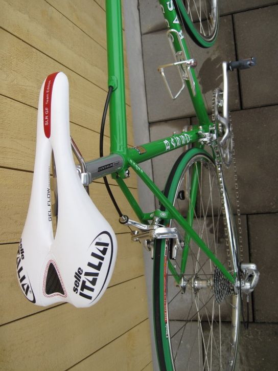

Chrkes: Trixet med Classetejp har jag som du minns snott från dig. Tack för detta! Det du ser på bild 6 är inte en krympslang utan en innerdel från ett Nokonhölje, ett perfekt sätt att undvika att kablaget löper direkt mot ramen under vevlagret.
