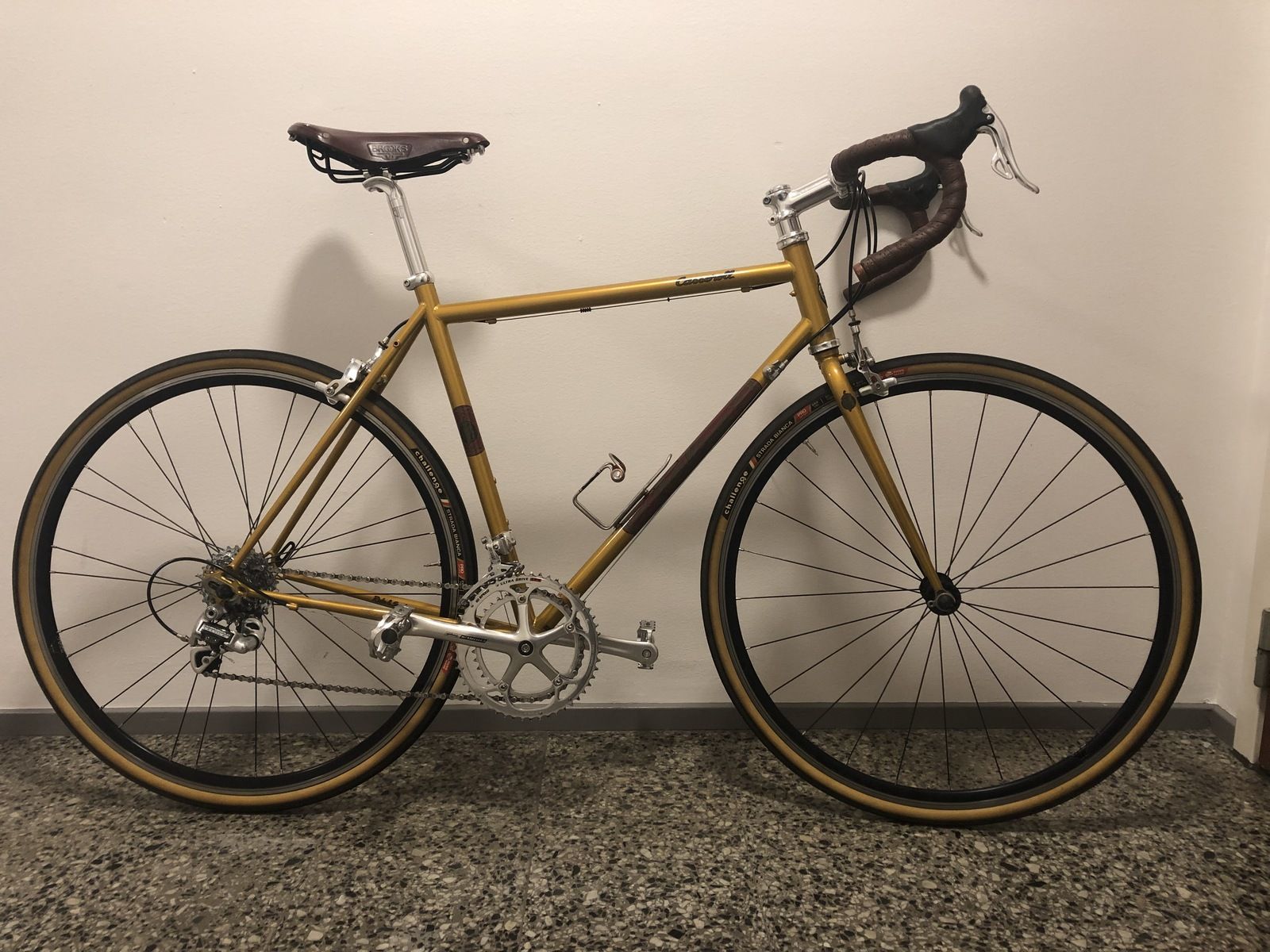

Jag har en Salsa Casseroll i nära nyskick.
Lite tacky färg iofs... Den tar 32 mm med skärmar om jag minns rätt. Lite mer utan.
Den ska bort men jag har inte kommit mig för att annonsera ut den.

sterud sa:
//Stefan
Helhärlig! Synd att den inte har eyelets på stålgaffeln för pizzarack. PMa mig när du lagt ut den till försäljning med detaljerad beskrivning och prisbild.
