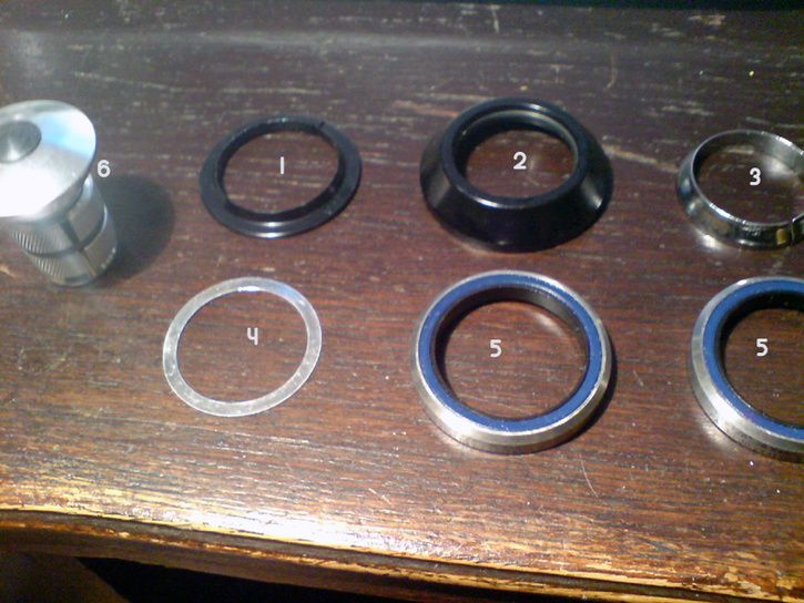

[LVG] Pedalforce gruppköp
Fork : ID14-S Full Carbon
Fork: ID14-S
Headset: FSA Orbit IS
Jaha, ramen var ju finfin. Jag är impad av finishen.
Men jag har som sagt 2 gafflar :) Om någon vill köpa en så blir det självkostnadspris, bara jag slipper skicka tillbaka (vilket är ok med PF)
Och headsetet, hur gör man? Jag har numrerat upp en bild om ngn vet hur det ska sitta, och är det detta som inte passar eller ej.
Det är:
noname 1-1/8'' 36x45'
fa-10 30.2x41x6.5
vill ju bara montera!
edit: never mind. jag kom på hur det ska vara
uppifrån och ner..
6
2
4
3
5
ram
5
1
lager.jpg ht=544
gaffel - 1 - 5 - styrrör - 5 - 3 - 2
4:an hade jag ingen aning om, så jag satte den ovanpå allt.
6:an är topplocket som man använder för att justera lagerspänningen.
> ovanpå allt.
> Undrade också det när jag såg bilden.
Är det nån som vet?

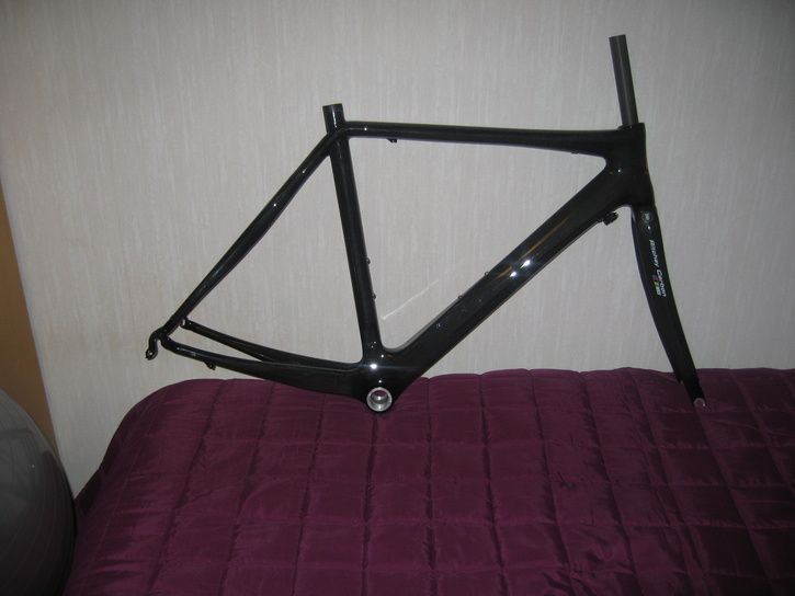

Ny tavla hemma.
Har följt styrlagerdebatten här och har tyvärr inte blivit mycket klokare. Skulle bli väldigt tacksam om nån kunde tala om för mig vad jag skall köpa för något.
//anders

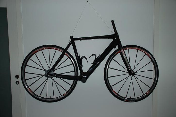

Jag tror jag är KÄR...
Fan vad snygg, Ritchey gaffeln och ramen är som gjorda för varandra. Jag som har tänkt att flytta över mina komponenter från fondriesten och sälja ramen på blocket. Men nu vete fan allt det gammla kanske åker ut på blocket.
/p
    43.8 KB · Besök: 45
Härligt vurparknugen. Min ser likadan ut. Visst passade gaffeln fint till ramen. Håller just på och mekar ihop hojen, trots att jag egentligen skulle packa för morgondagens jobbresa.. :)
