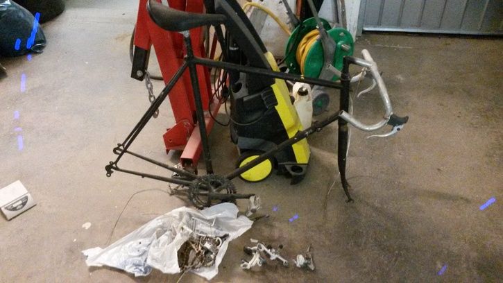

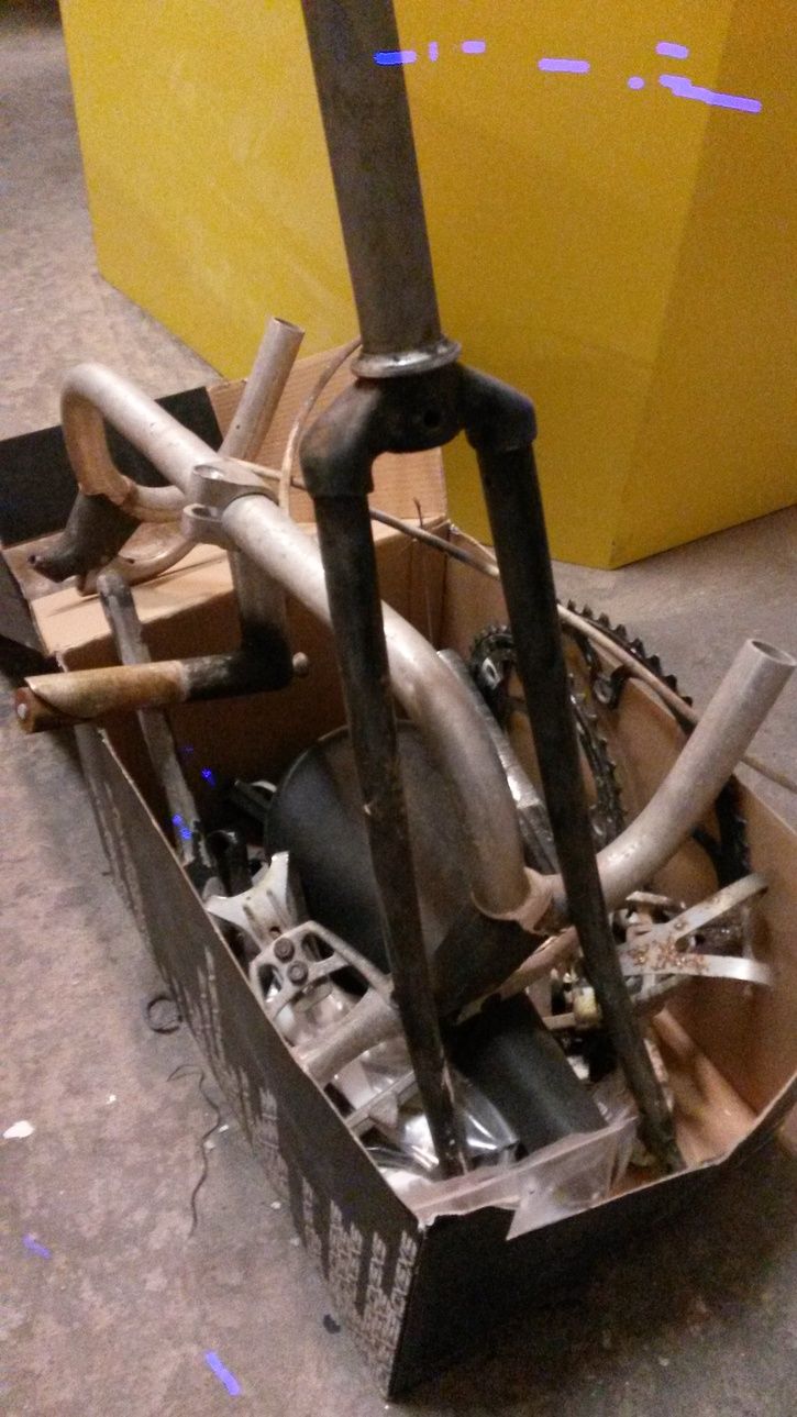

Hello! Det kommer att dimpa ner en peugeot mont blanc hos mig efter helgen cykeln ligger i delar men skall vara komplett.
Så jag undrar är det lönt att fixa lite med en sådan.
Har blivit lite sugen på en asfalts racer efter diy carbon banshee bygget, och till saken hör att det var farsan som köpte cykeln ny i butik när jag var typ 13 år gammal men efter alla år i förådet så sålde jag den till en kompis och nu x antal år senare när jag blivit lite intereserad av cykling så sa kompisen att jag kunde få tillbaka den då han aldrig fick tummen ur och fixa med den. Tanken var att lacka om den och fixa lite ev bygga om ram växlarna till styret mm.vad säger expertisen??

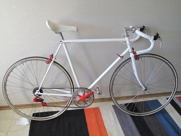

Hittade en bild på nätet som visar hur den såg ut.
Vet dock inte det nuvarande skicket då jag inte sett den på typ 10 år

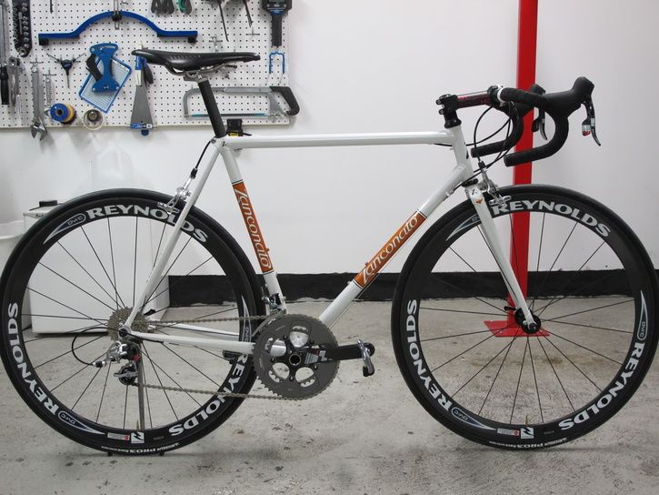

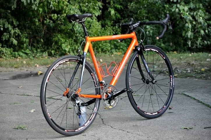

Jag har besluts ångest vilken färg jag skall ha funderar mellan orange.ljusblå.eller gräddvit så här ser peugeot ut i alla fall.
samt ett par inspirations bilder hjälp mig?
Hittade även en go bild på en org renoverad.

(lvg) renovera peugeot mont blanc
> ut.
Fin!
Originalrenovera såklart. Det är aldrig prisvärt att hålla på och mecka med gamla cyklar, men det är roligare än att beställa nya cyklar på nätet. :)
Men ska du ändå måla om den så är ju vitt väldigt snyggt, tycker jag. Kanske färgvalen från den tidens rallybilar? Vit bas, och sen fält i blått, rött, svart och detaljer i gult?

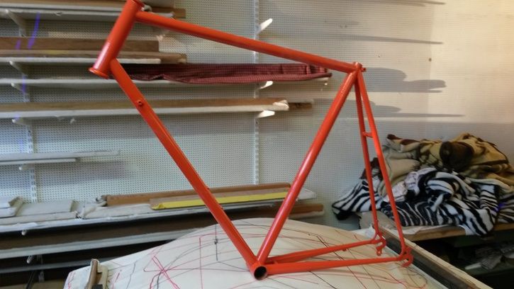

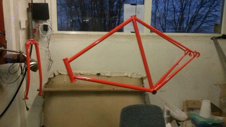

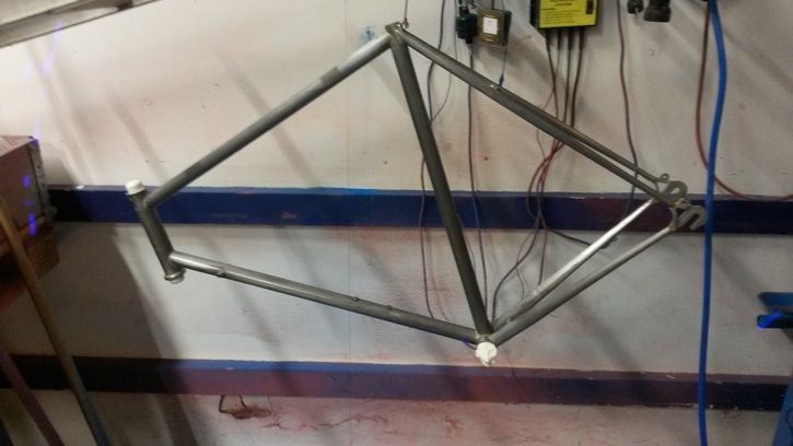

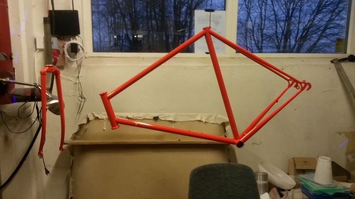

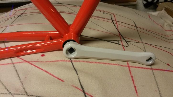

Så! då var det pullverlackat o klart bara resten kvar.
Orange ram blev det sedan så blir vevarna och bromsar vita med svarta små detaljer svarta vajrar typ.
Blir nog nice?

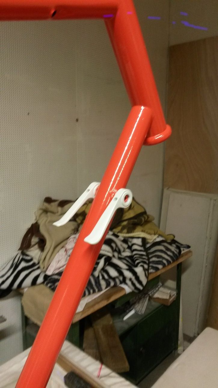

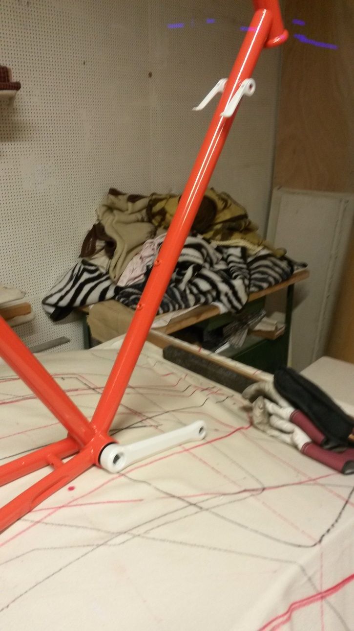

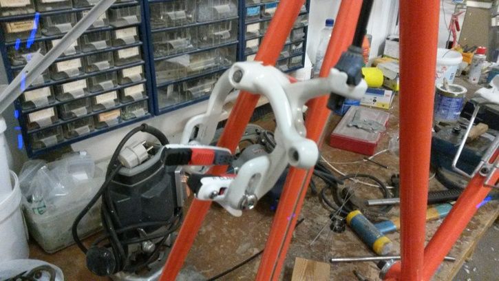

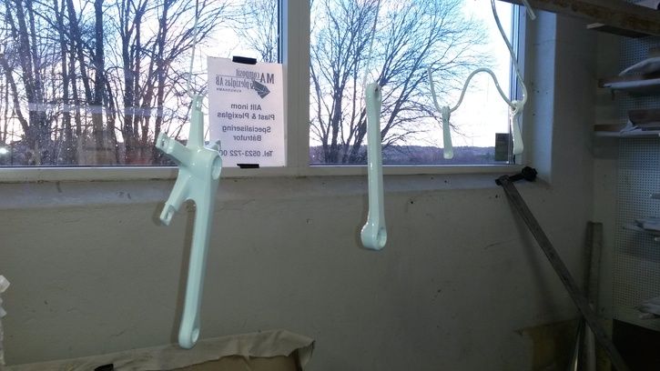

Arbetet fortskrider blir lite att polera.
Har även fått lackat vevarna samt växel reglagen.
/M

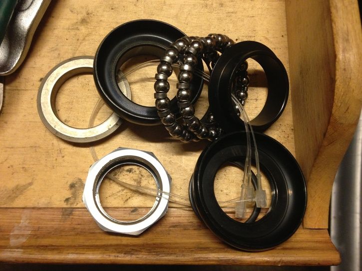

Någon som har tipps på vad jag skall ha för headset till den halva lagret försvann vid demontering.
    110.3 KB · Besök: 126
    52.9 KB · Besök: 87
    127 KB · Besök: 106
Jag har ett oanvänt komplett shimano deore dx lager för gängat styrrör. Är ganska säker på att det är för 1", men kan gå och kolla om det är intressant.

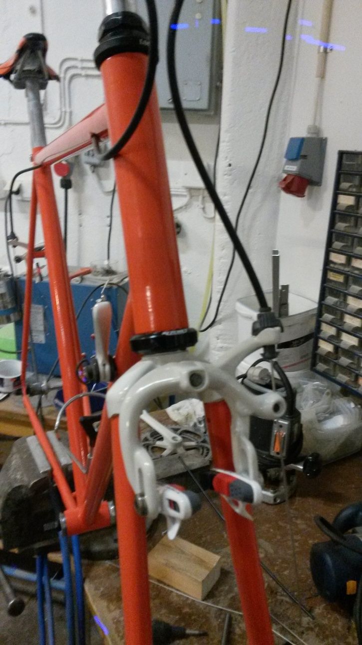

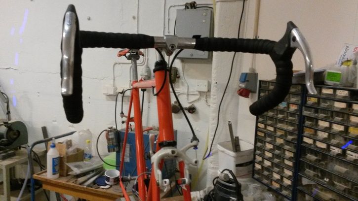

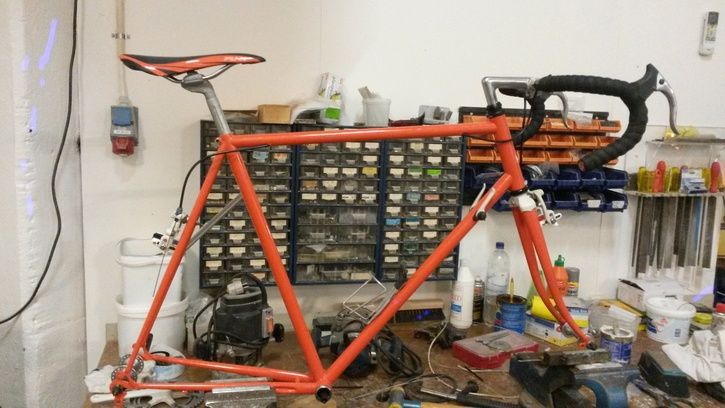

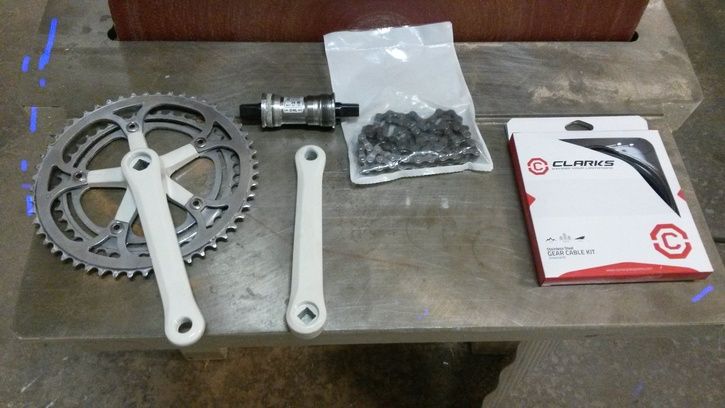

Arbetet går sakta framåt med lev på div delar från CRC får dock ta och beställa överdrag till broms handtagen så blir det ännu snyggare.

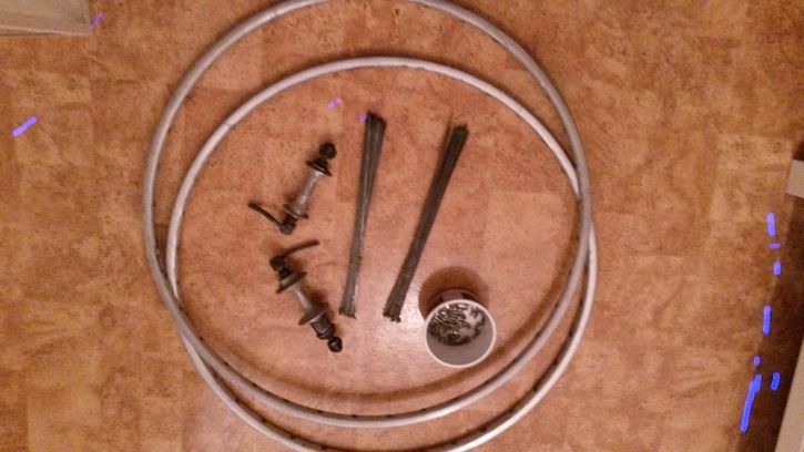

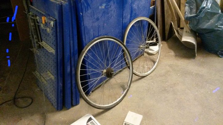

Så nu fattas typ hjulen så det får bli till att gnida ekrar snart så att man kan fixa det sista
Så nya delar på cykeln har blivit vajrar.styrlager.vevlager.bromsklossar.styrlinda.
/M

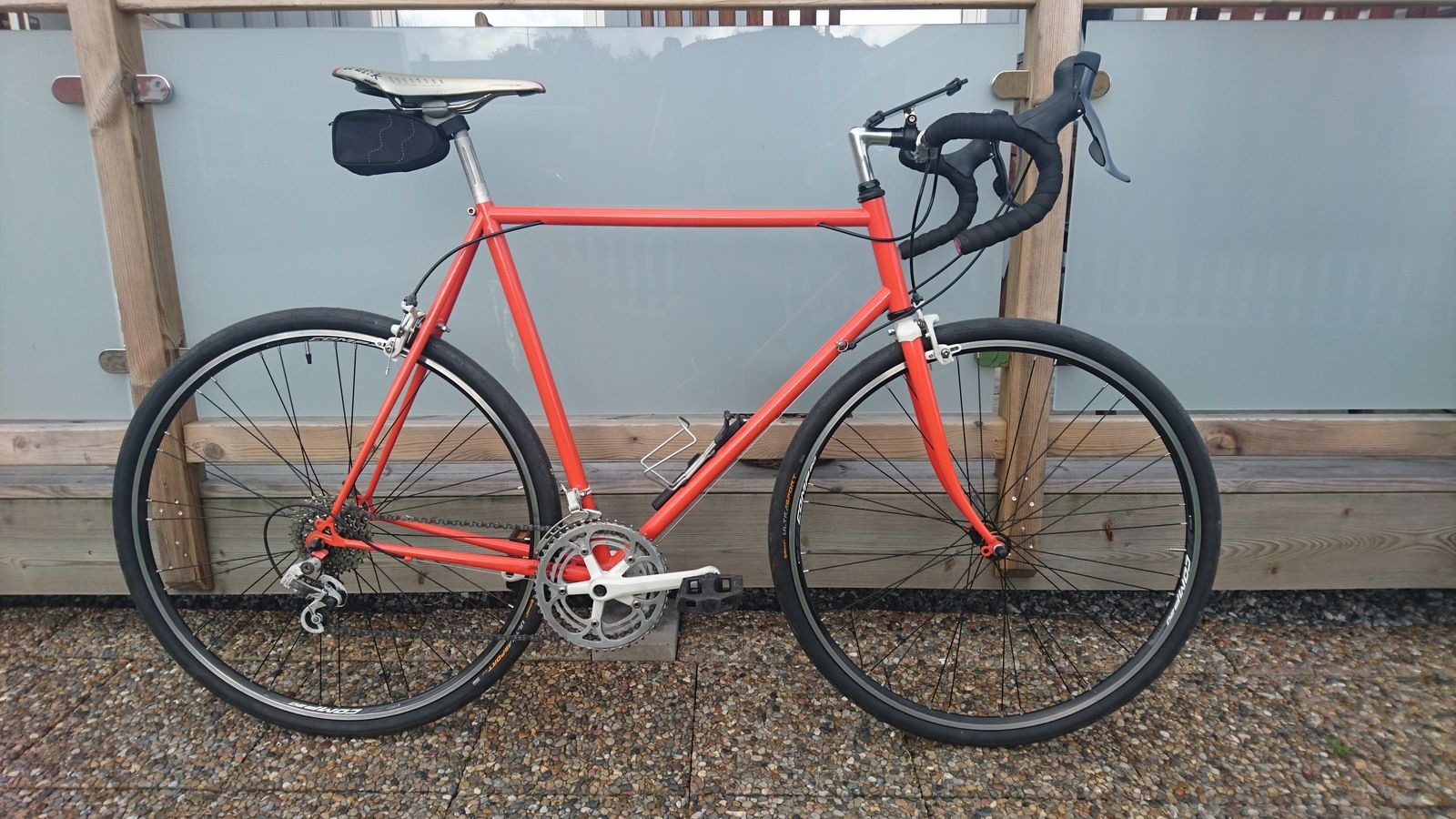

Så nu var Peugeoten klar funkar helt ok att cykla på.

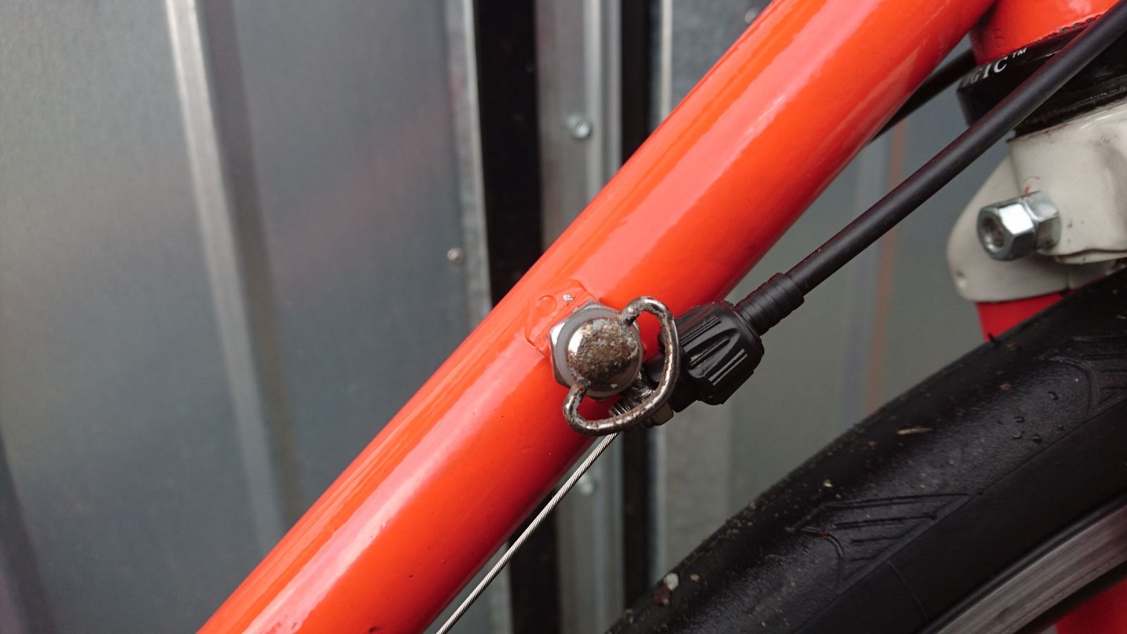

Fick bygga egna down tube cable stopper
Av 1st m8 mutter upp borrad till 9mm samt 1st m5 mutter och sedan lite tig svets.
Blev claris växlar och 32mm däck.
/M
