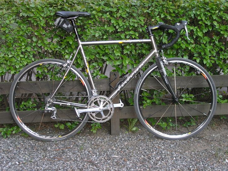

min hojj: http://hem.bredband.net/baltazar/titan.html

Kul att se din hoj på bild! Vad gillar du med din titanhoj? Varför valde du titan?

ja, alltså moots osv är säkert skitfina, frågan jag ställer mig, eller stälde mig var, tycker jag att en mootsram är värt nästan 3 st hi-light ramar. o njaaa, förstår känslan me en moots, men samtidigt, kvaliten på svetsfogar osv på hi-light ramen är inte direkt dåliga, utan riktigt fina.
jag gillar den skarpt, tycker den har bra respons osv. svårt att säga om ja upplever den styvare än tidigare hojjar osv. då så mycket mer än ramen spelar in i känslan + att ja inte är nån tungviktare. men den känns helt klart stabil. varför ja valde titan? jaru, för några år sen, eller 2-3 år sen så var kolfiber hett, nu idag, tycker ja personligen att kolfiber känns så "vardagligt", det är inte den där känslan som det ändå är me en titanram. en titanram känns lite mer klassisk så att säga, den kanske en kolfiber ram, en bra sådan, ä bättre rent prestanda mässigt, men det är känslan jag ville åt. personligen så måste ja säga att ja tycker en titanram är mer "tidlös"

Det du beskriver är väl ungefär hur jag tänker också. Samtidigt är det inte enbart materialet som avgör hur en cykel känns utan vad man gör med det. Gissningsvis skulle väl en välbyggd stålram passa många av oss väldigt fint - t ex Gios i stål säljs ju för stora pengar fortfarande - men det är kanske roligare att köpa senaste Scott CR1 och byta när ramen lättats ytterligare 37g året efter...
Har du Cosmic Carbone SL eller är det en annan modell? Andra klibbor, iaf, lite mer diskret än de med gul text...

är cosmic carbon SL ja, men me andra klibbor :D

Det jag gillar med titanramar är att man inte har en dussinram. Man är inte somm alla andra. Det pratas om tidlöshet. Titan ger en skön känsla och den sitter i magen inte i ramen.
P5055520.JPG ht=544
De behöver inte bli så dyrt heller. Min racer har jag nog inte lagt mer än 8000:- för att bygga ihop.
Prylarna är köpta på svenska köp och sälj-sidor.

Hovets hemsida. Gav 4000:- för ram gaffel styrlager (CK) sadelstolpe samt vevparti.
Tycker jag gjorde ett litet klipp :-)

det gjorde du utan tvekan :D
[LVG] Titanram - eller inte? Eller varför och vilken?
Kan man nog säga. Snygg geometri, gillar titanfärgen och Airborne har ju en läcker logga också! Hoppas den är skön att cykla på också.
