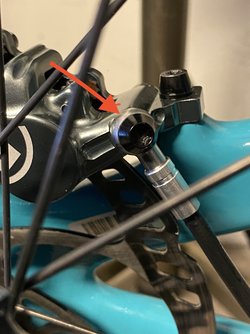

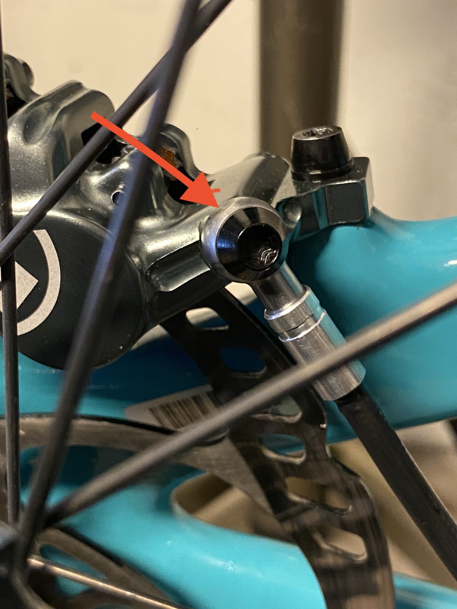

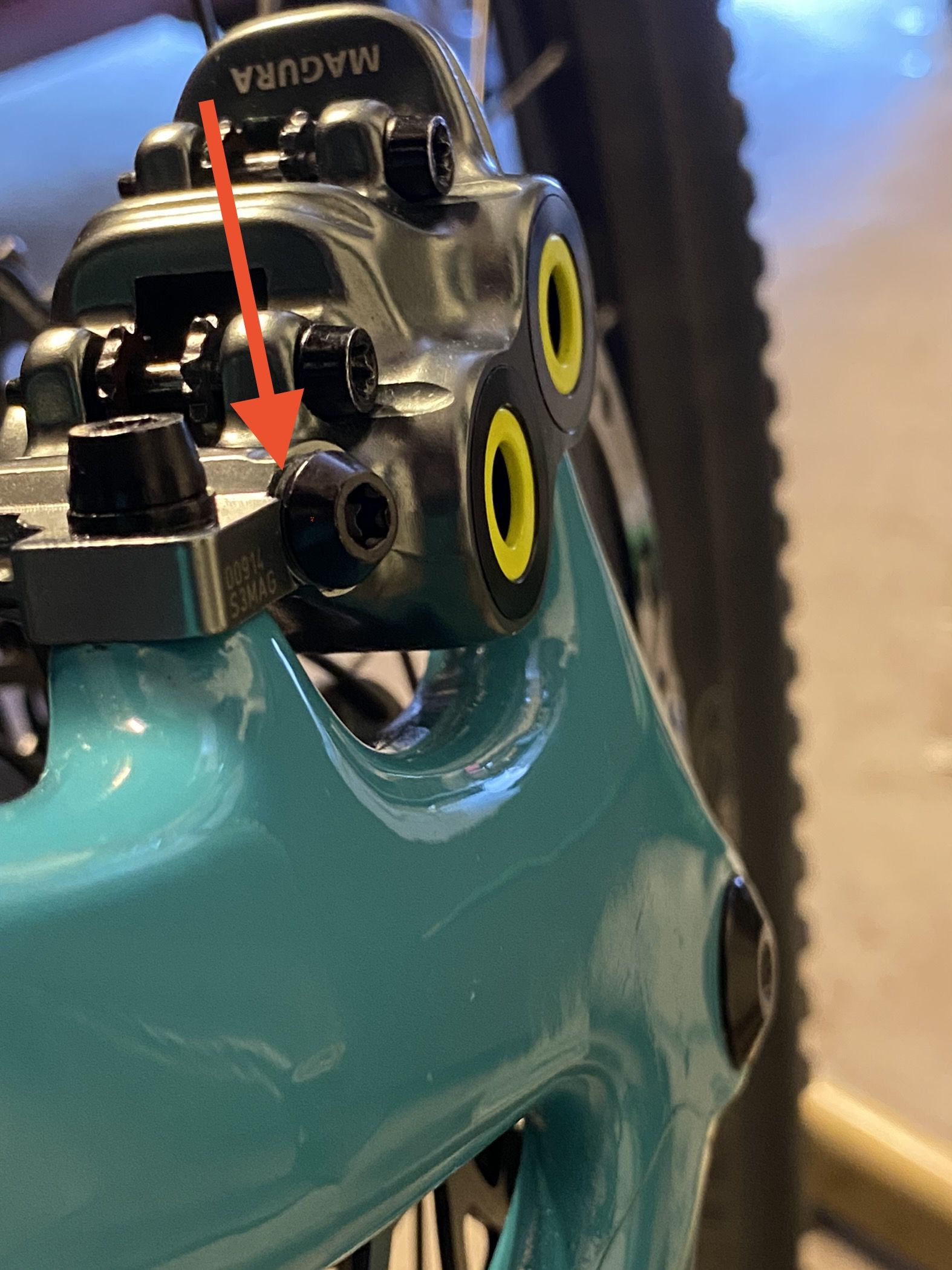

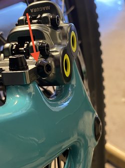

Jag har problem med att mina Magura MT7 läcker mellan banjosruven och calippern och runt blödningsskruven. Är det någon som har haft samma problem och kommit på en lösning? Jag har bytt o-ringar i banjon och skruvarna. Det läcker väldigt lite men det märks efter någon timmes användning och tillräckligt för att förstöra beläggen.
