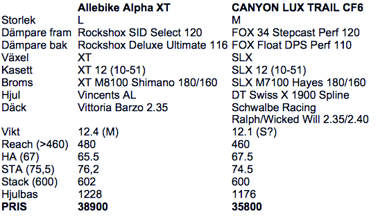

Ska ta mig en ordentlig titt på SKEEN men i nuläget lutar det mest åt antingen en Allebike Alpha XT (L) eller Canyon Lux Trail CF 6 (M). I mina ögon verkar det vara ganska lika cyklar?
Alphan har lite längre reach och hjulbas samt flackare HA. Alphan är också något dyrare men har ju också XT när Canyonen kommer med SLX i lägsta prisklassen.
Skiljer det något mellan dessa cyklar i praktiken eller är det hugget som stucket vilken jag väljer?
2 grad i gaffelrörsvinkel gör mycket. 2 cm längre reach behövs för samma distans mellan sadel och styre med brantare sadelrörsvinkel. Alpha har mycket längre hjulbas. Alpha kommer att bli mycket bättre i stök, framförallt utför, men också brant uppför, medan Canyonen är lite snabbare på slättare stig med skarpa kurvor. Så jag skulle säga att valet berör på vilken typ av stig du kommer att köra mest.

Hur är det med den långa reachen på alphan med avseende på komfort på längre xc-turer, tänker mig att det blir en ganska framåtlutad sittposition? Är det bekvämare med kortare reach och mer upprätt sittställning? Jämför främst med lux trail här i min strlk som har 20 mm kortare reach.
Majestic/Alpha/Oiz/Spark eller Radon Skeen?
Avstånd mellan sadel och styre är samma på både cyklar (Alphan har är brantare sadelrörsvinkel). Skillnaden är att vevlagret är 20 mm längre bak. Gissar att styret sitter ungefär på samma höjd, så man sitter inte mer, eller mindre, framåtlutad. Det antar att längden av styrstammen är samma.
