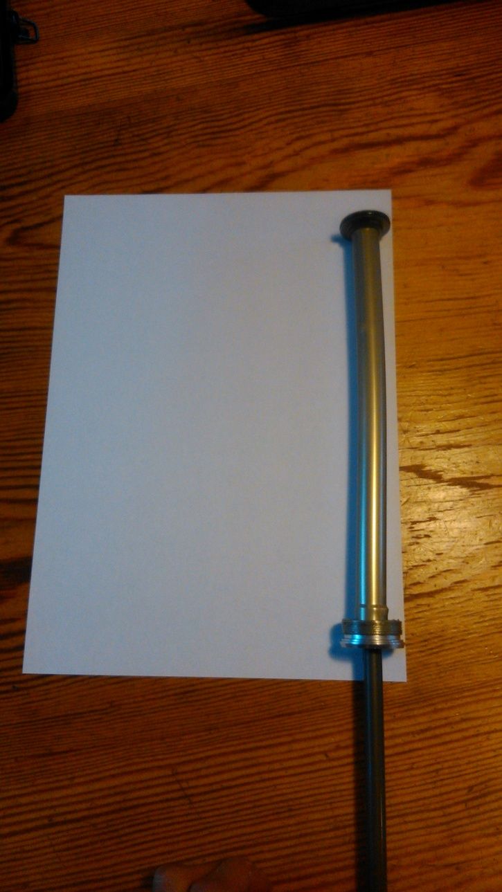

Nu blir det tyvärr till att testa Manitou:s kundservice. Köpte min Mattoc pro i januari via Bike Mailorder och har varit helnöjd. Men i helgen började den funka dåligt och klonkade oroväckande som att den bottnade hårt innan allt slag var slut. Ungefär där HBO ska slå in. Var väl dags för service tänkte jag naivt nog.
Tog isär gaffeln och upptäckte att det en skada på kompressions enheten där pistongen ska gå in i HBO:n (se bild). Det var givetvis det som klonkat.. Skruvade bort returen och pistongen (cartridgen) och upptäckte att det den såg ut ungefär som en banan. (se andra bilden)
Surt som fan, men det borde ju solklart gå på garanti tycker jag. Hoppas dom inte surar ihop för att jag tog isär gaffeln själv. Har slängt iväg ett mail till distributören i Sverige (som finns i Norge) så får se vad dom säger. Får kanske höra av mig till Bike Mailorder oxå men enligt Manitou ska det funka med distributören som är närmast om man har inköpsbevis. (länk till garantin: http://www.manitoumtb.com/support/)
En annan grej jag upptäckte var att det i princip inte fanns nån smörjolja i ytterbenen. Så har ni en Mattoc och inte haft isär den än skulle jag nog rekommendera att öppna den och kolla.
Tur att jag har reservgaffel iaf. Fortsättning följer.

Smörjolja i ytterbenen saknas väl alltid på nya gafflar och byts som man byter strumpor?
Men det andra var ju sjukt surt. Du får rapportera.
Manitou Mattoc Pro tråden
Oj, undrar verkligen hur det där hände. Nästan så man undrar om något lossnat och sen resulterat i krock mellan HBO - delarna vilket krökt pistong och "cartridge".

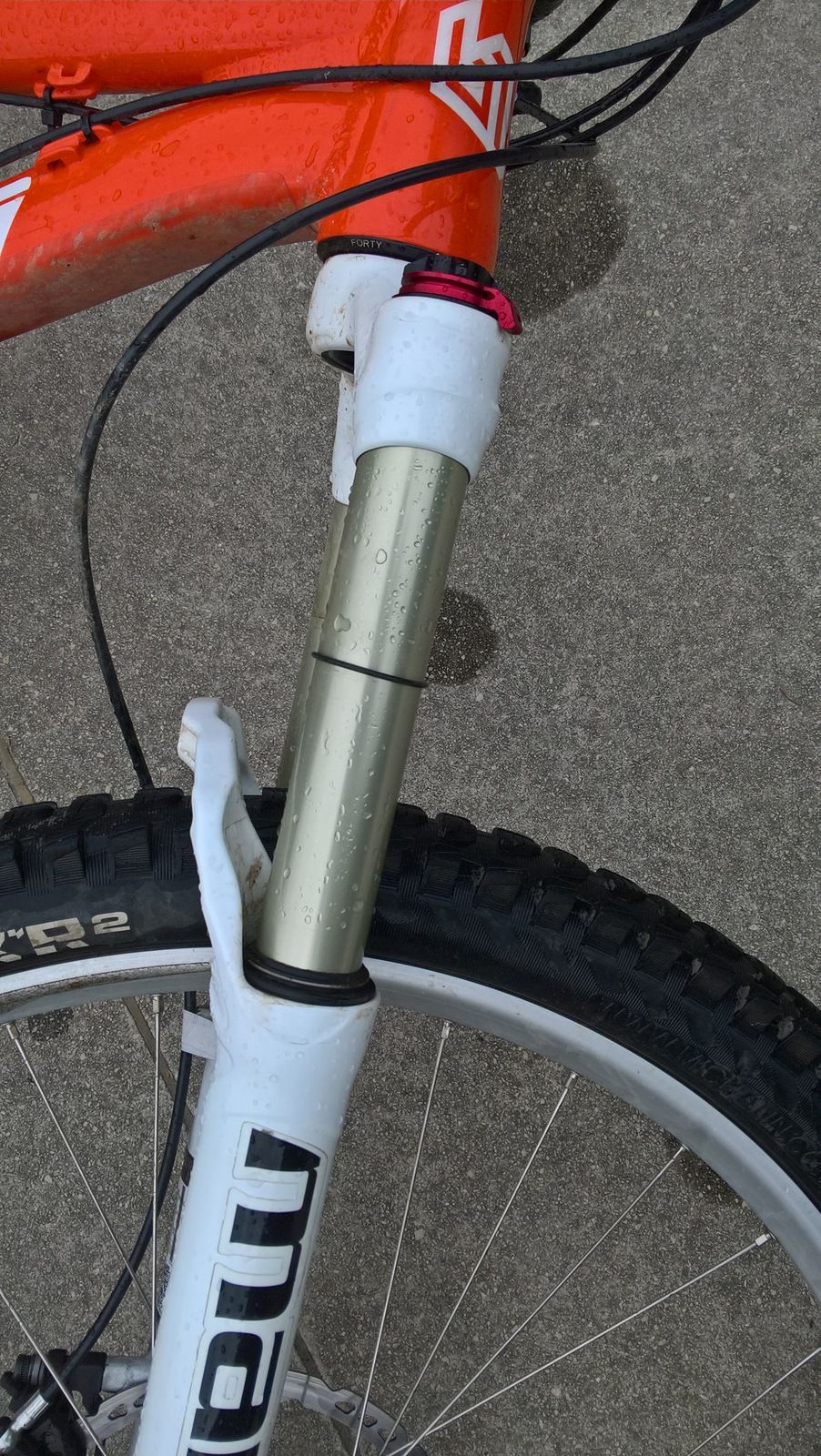

Dags att göra något tror jag. Har inte använt mer slag än såhär på en hel dags shuttling i Ligurien...

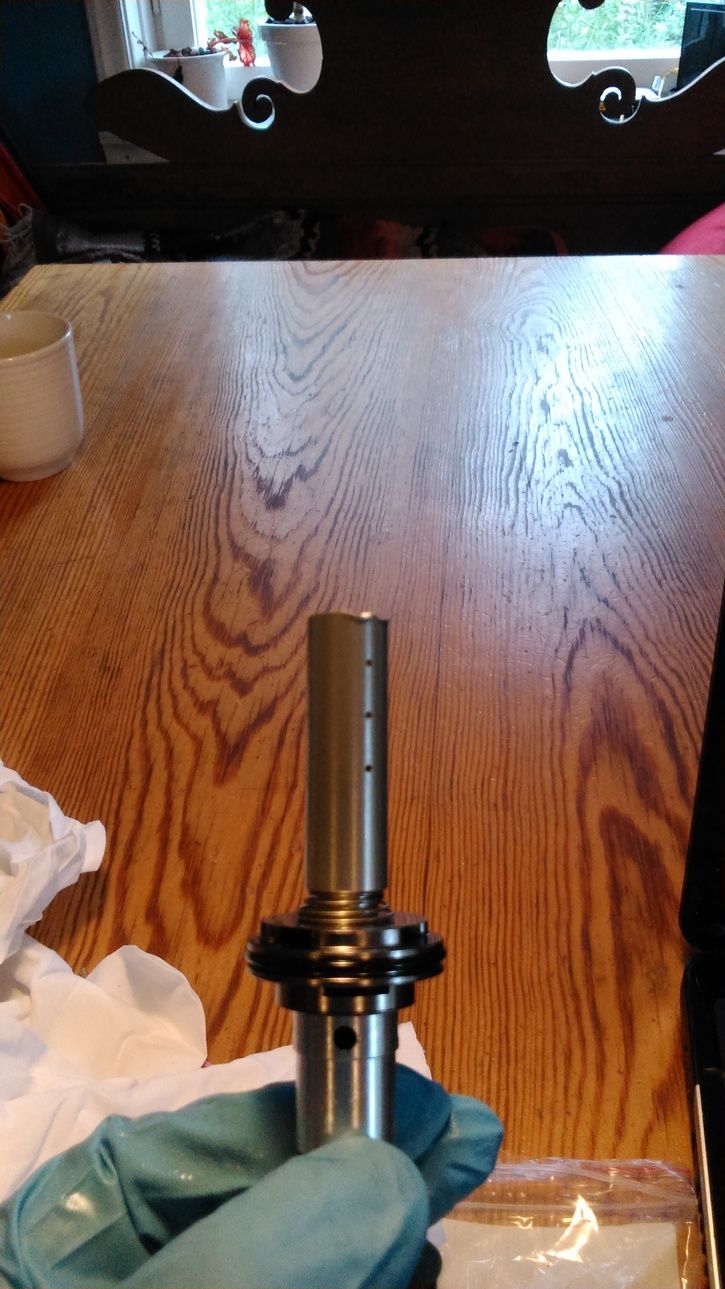

Nu var fullservice av gaffeln gjord. Det tog mig två timmar inklusive tiden för att svarva väggarna på en hylsa med borrmaskinen.
Ett vanligt kassettverktyg fungerar utmärkt men man får ta bort brickan på luftpistongen och skjuta in den i botten för att nå. Istället för den stora hylsan använde jag en vanlig fast nyckel av tillräckligt stor storlek, som av en händelse samma storlek som passar Biltemas kassettverktyg.
Negativa luftkammaren rapade ur sig en rejäl skvätt olja som tagit sig dit någonstans ifrån. Där var säkert en del av felet. Monterat ihop igen med en liten klick Prep-M i skålen i toppen samt drygt 2 ml Float Fluid.
Dämparsidan hade också blivit konstig av oklara skäl men där såg jag inget uppenbart. Nu är där Rock Shox 5w olja i istället för Motorex. Gaffeln känns bra igen. Mätte och satte ett varv eltejp på en spruta att ha att suga upp olja till rätt nivå med.
I ytterbenen blev det den av Manitou rekommenderade 5w-40-motoroljan den här gången istället för 10w gaffelolja. Återstår att se om jag märker någon skillnad.
På det stora hela en mycket lättmekad gaffel när man väl har verktygen som krävs. Gaffeln blev som ny igen.
