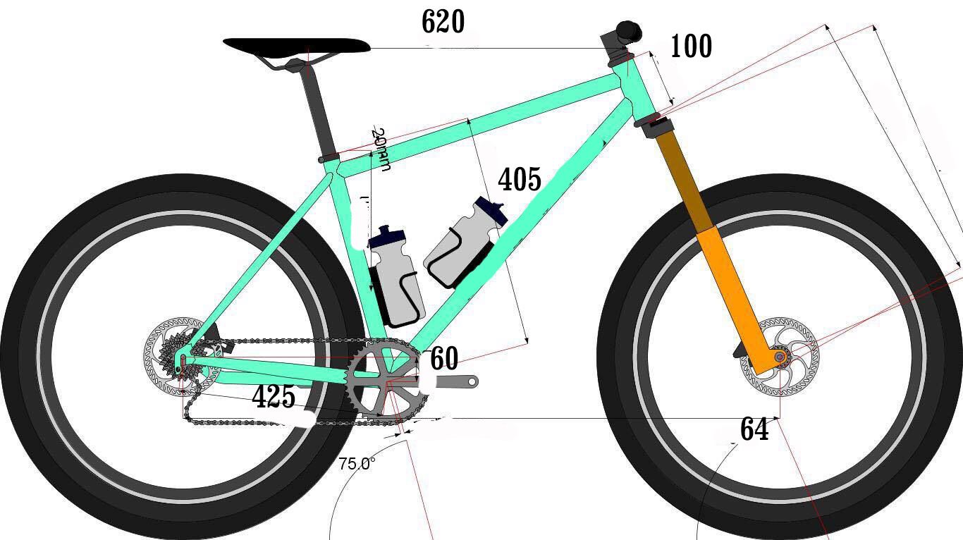

Så en rolig utveckling får köpa en prototyp ram med egen geo lust det åt i samma rör som Ragleyn. Tänker typ likadan men längre lite flackare i lite höger bb?
EST
marino bikes the tråd!

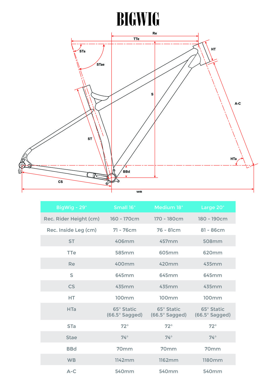

Min referens small ramen .
Så 10mm kortare cs
10 mm mindre bb dropp som det var på förra ramen
reach +45mm
1 grad flackare gaffel
1 grad brantare sadel
frågan är om den skulle vara lite längre men den ska mest hoppas på stenar med inte höghastighetsrekord så jag vet inte...

620 effective top tube låter väldigt långt om du har small som referens.
10 cm styrrör känns lite lite i relation till 620 top rör men du vill säkert inte ha upp styret om du utgår från en small.
Sadelrörsvinkel 75 grader är det effektivt eller statiskt mått?
Hur tänker du med maxplats för däck?

Nu vet jag inte vad det heter riktigt men på Raglyn här är det TTe 585mm jag tänkte 620 & en grad brantare sadelvinkel ger 12 mm så egentligen kanske jag skulle ha 635mm ?? Har inga problem mad att röra mig fritt på cykeln när jag cyklar fram å bak osv ;)
Däck räcker för mig om jag får in 2,4"

Hmmm, allt utom BB-höjden på din planerade geometri skriker ju "höghastighetsrekord" tycker jag:-) I alla fall utför...
Tror du inte det är vettigare med något brantare gaffel och därmed kortare hjulbas, om du mest ska tramsa och hoppa med hojen?
Jag tycker Kona har en rätt intressant filosofi med Honzon. Den är skitkort bak, har lång reach men i sammanhanget rätt brant gaffel. Borde kunna vara både lekfullt och stabilt samtidigt:-) Enda haken är väl det megalåga vevpartiet dock.

Ja jag vet inte riktigt det är ju detta som gör det svårt... Ragleyn är iallafall för kort för mig. Eller rättare sagt jag skulle lätt kunna ha en längre, har lite svårt att fatta irl skillnaderna om hur den uppför sig med olika ändringar. Vad som gör vad om man säger så...

Mmm 305 är det på Ragleyn jag har å det är för lågt. Sen tror jag nog inte på lång å brant då blir den nog rätt orolig skulle jag misstänka....

64° HA är perfekt på en Hardtail om man gillar att köra den utför, upplever jag iaf med min Ragley, sen har jag storlek small men borde kanske ha en medium. Så reachen har jag svårt att uttala mig om.(För att ge någon form av input på geometri)

315-320 BB borde funka med 160 slag, har själv 307 BB med 130 slag(17%sag). Kör iofs med kort bak, blir väldigt direkt o superlätt o få upp på baken o buskul i svängarna? 64-65 HA statisk ä klockrent till stig..

Är det verkligen den här typen av geometri du ska ha om du ska leka trial med htn? Vore det inte bättre att du utgick från din förra big wig?
